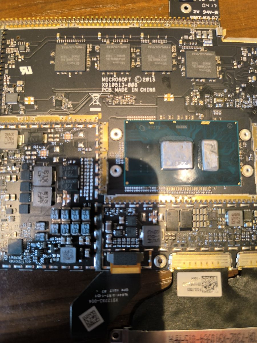

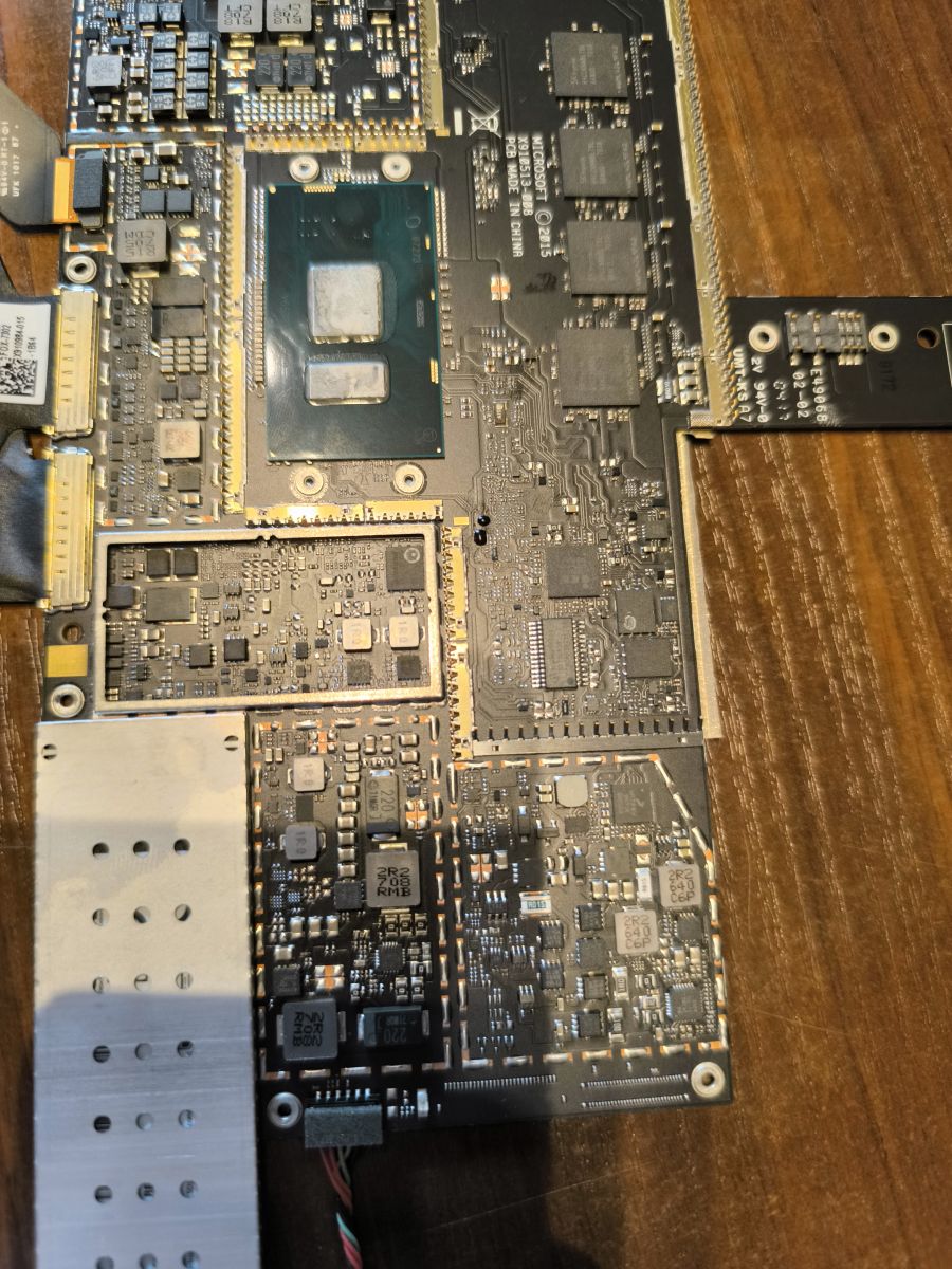

    Witam ma surface book 1703 z numerem płyty x910513-008 w którym mam hasło bios (takiego kupiłem) i chcę pomocy w jego usunięciu oraz która kość w tej płycie jest właśnie z biosem bo widzę że ma aż 3 kości wson. Dwie W25X40CL które są obok siebie i jedną W25Q128
    Zdjęcie płyty głównej Surface Book 1703 z widocznymi układami scalonymi. Zbliżenie na płytę główną Surface Book z widocznymi układami scalonymi.

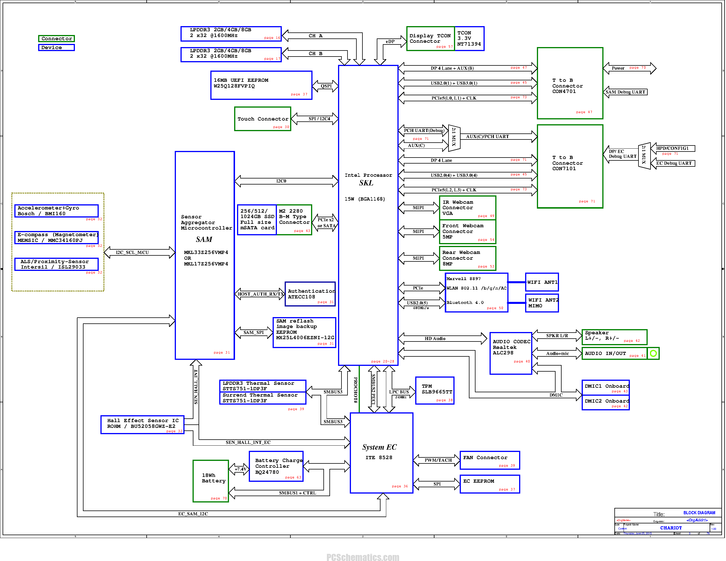

    Tutaj masz unlock bios pod 1703 dla tej płyty Link

    zapewne W25Q128FV
    Popytaj na https://vinafix.com
    Popatrz na stronie MS Link
    Schemat blokowy płyty głównej Surface Book 1703
    * Link_ surface-book-1703-chariot-hera-schematic-boardview

    Tak czułem że to będzie ten w najgorszym miejscu, aż strach wylutować bo nie mam jeszcze mikroskopu.

    Możesz spróbować się do niego klipsem podłączyć jeśli będzie tyle miejsca i próbować odczytać go bez wylutowania - na niektórych płytach działa to dobrze.

    Właśnie ciężko, wcześniej normalnie klipsa lub wylutowałem sobie ale tutaj będzie ciężko bez mikroskopu. Klips nie wejdzie niestety bo metalowe obramowanie jest ułożone idealnie pod chipem
