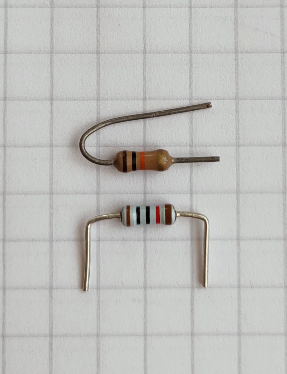

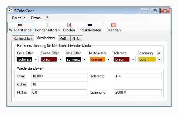

Kody kolorów rezystorów to ustandaryzowany sposób wskazywania wartości i tolerancji rezystorów. Każdemu kolorowi odpowiada określona liczba, a czytając po kolei kolory, można określić wartość rezystancji. W przypadku rezystora 10 tys. pasma kolorów są zazwyczaj brązowe, czarne, pomarańczowe, a czasami czwarte pasmo ze względu na tolerancję, takie jak złoto lub srebro. Pierwsze dwa pasma reprezentują cyfry znaczące, trzecie pasmo to mnożnik, a czwarte pasmo wskazuje tolerancję. Zrozumienie tych kodów kolorów jest niezbędne dla każdego, kto pracuje z obwodami elektronicznymi, ponieważ gwarantuje użycie prawidłowych wartości rezystorów w swoich projektach.
