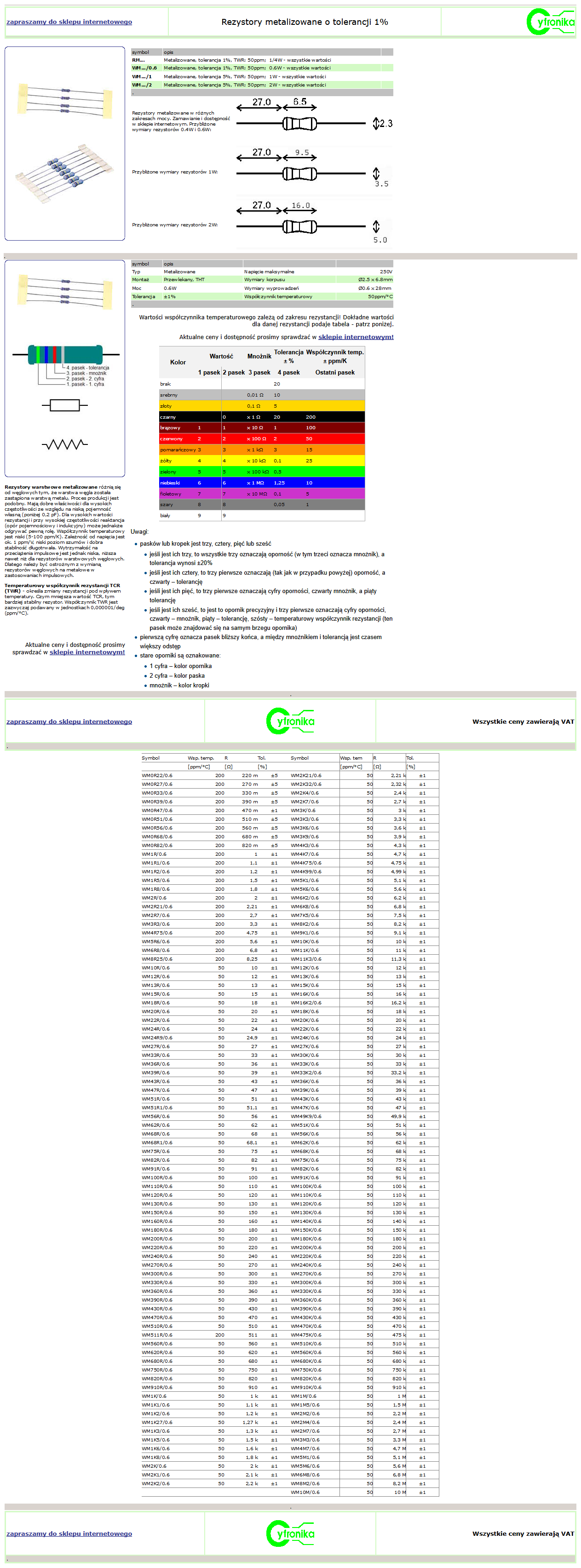

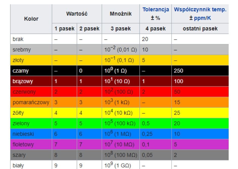

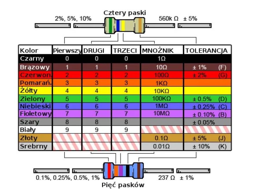

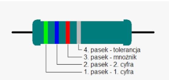

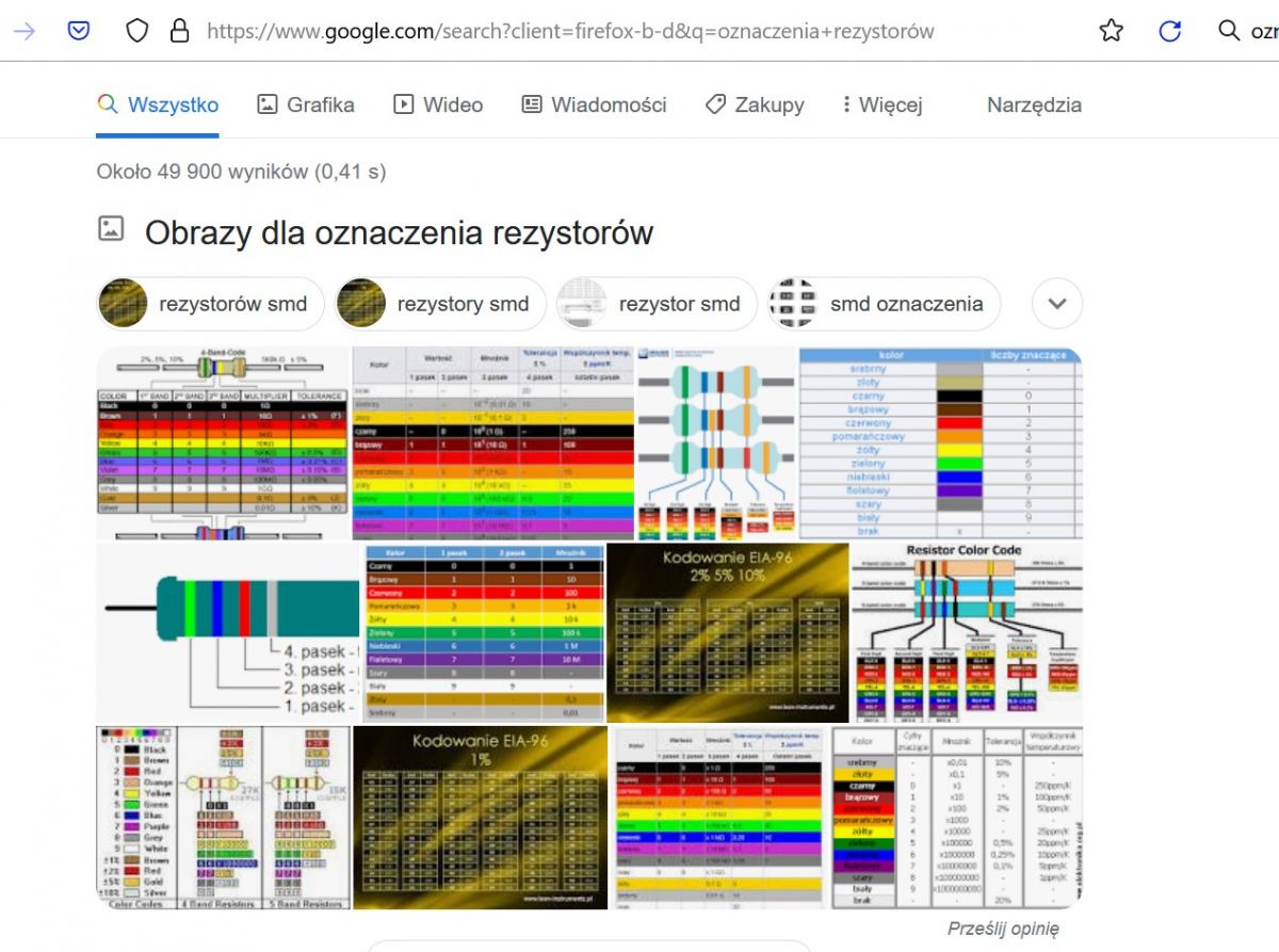

✨ Dyskusja dotyczy odczytywania wartości rezystorów na podstawie kodu paskowego kolorów, szczególnie dla wartości 100 kΩ, 47-51 kΩ oraz 750 Ω. Przypomniano standardową kolorystykę pasków rezystorów: 0-czarny, 1-brązowy, 2-czerwony, 3-pomarańczowy, 4-żółty, 5-zielony, 6-niebieski, 9-szary. Dwa pierwsze paski oznaczają cyfry wartości, trzeci to mnożnik (potęga dziesięciu), a czwarty tolerancję. Wskazano różnicę między rezystorami zwykłymi (cztery paski) a precyzyjnymi (pięć pasków) oraz oznaczenia SMD (trzy- lub czterocyfrowe kody). Podano przykładowe kody kolorów dla podanych wartości: 100 kΩ – brązowy, czarny, czarny, srebrny/złoty; 47 kΩ – żółty, fioletowy, pomarańczowy, srebrny/złoty; 750 Ω – fioletowy, zielony, czarny, srebrny/złoty. Zwrócono uwagę na konieczność uwzględnienia mocy i tolerancji rezystorów. Podano linki do kalkulatorów i materiałów pomocniczych oraz przykłady oznaczeń rezystorów metalizowanych i SMD.
