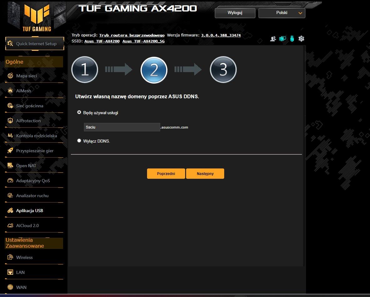

    Mam problem z nowo zakupionym routerem Asus TUF-AX4200, polega on na tym, że nie mogę stworzyć dysku sieciowego przez AiDisk. Na poprzednim moim routerze Asus RT-AC1200G+ dało się to zrobić bez problemu. Cała procedura kończy się na kroku pokazanym na obrazku poniżej: Zrzut ekranu ustawień routera Asus TUF-AX4200 podczas konfiguracji ASUS DDNS.
    Po kliknięciu na następny, pomieli przez chwilę, i nic dalej się nie dzieje.

    @m.tosiek
    A masz publiczny adres IP na WAN routera.
    Bez publika, DDNS żaden nie zadziała.

    @m.tosiek
    Zakładka WAN i tam zobacz, jaki adres masz.
    Kopiuj/wklej go tutaj i zobacz co wyjdzie:
    https://whatismyipaddress.com/pl/moj-ip
    Jak poprzednio działało to teraz się też powinno udać.
    Sprawdzić czy FW jest najnowszy w routerze.

    Pierwsze, co zrobiłem po podłączeniu i skonfigurowaniu, to aktualizacje FW. Odpuściłem temat, router ma służyć głównie do udostępniania stabilnego internetu w mieszkaniu, bo poprzedni czasami się przegrzewał i znacznie obcinał prędkość. Pomysł z dyskiem sieciowym wynikł z tego, że nowy router ma szybkie gniazdo USB i postanowiłem zrobić z niego użytek. Ale jak jest z tym jakiś problem, to szkoda mi czasu na walkę z tym, są ważniejsze sprawy na głowie 😀
