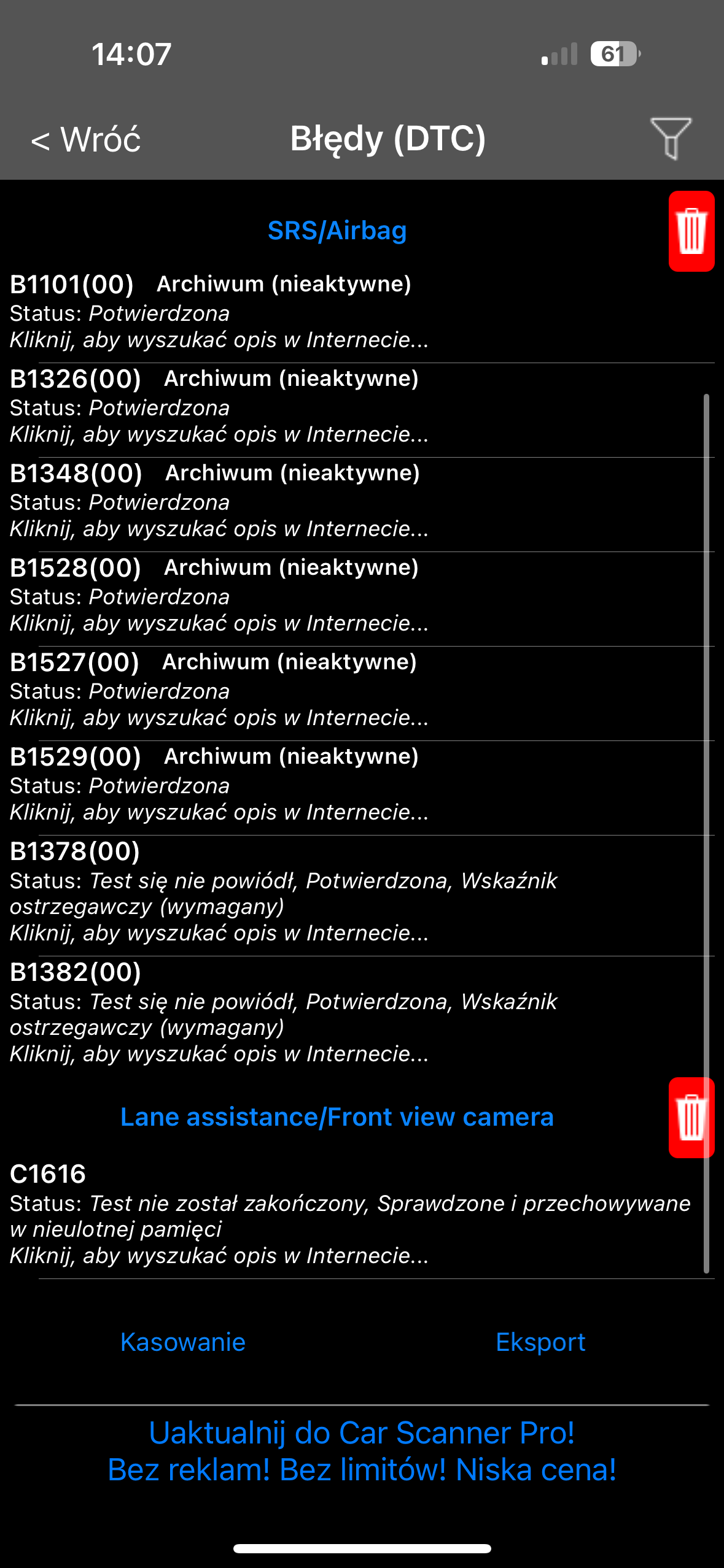

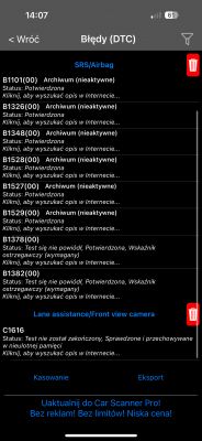

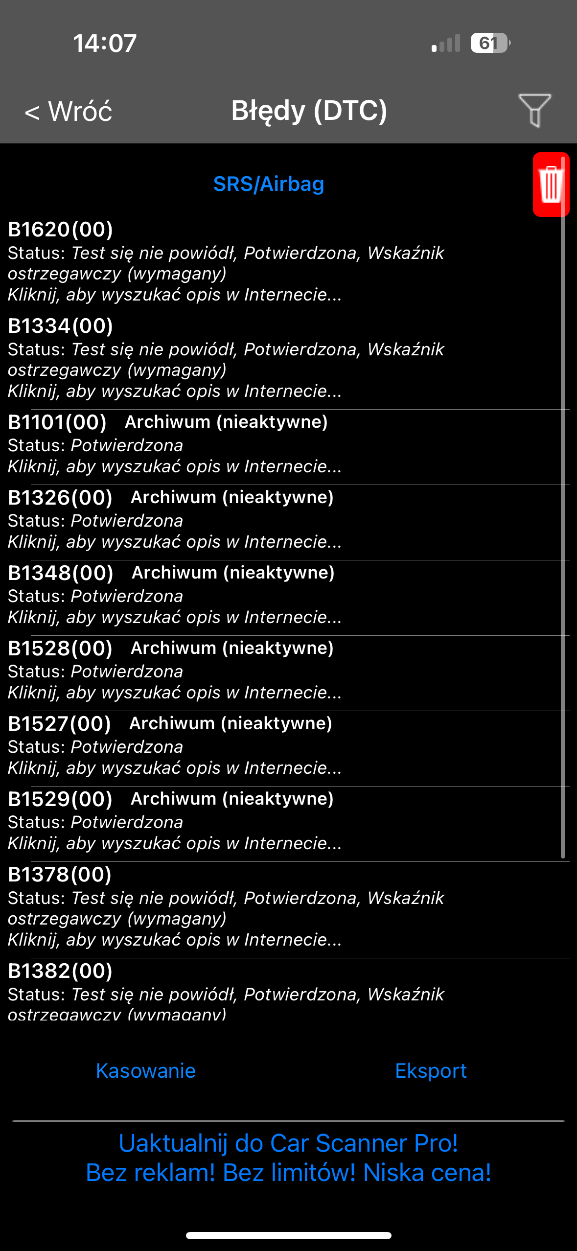

    Hyundai i20 2015, 1.4 benzyna - błąd poduszek. Zrzut ekranu z aplikacji diagnostycznej pokazujący kody błędów związanych z systemem SRS/poduszkami powietrznymi w samochodzie. Ekran telefonu z diagnozą błędów poduszek powietrznych w Hyundai i20 2015.
    Witam, wyskakuje mi kontrolka poduszki, podpiąłem komputer i wyskoczyły mi takie błędy. Ktoś wie co może tu dolegać? Pozdrawiam
    Dodam, że auto kupione wczoraj w komisie

    Każdy z tych błędów mówi o problemie z systemem bezpieczeństwa jaki są poduszki, Przyczyny tych błędów oraz ich spora ilość mogą sugerować np to że poduszki te już zadziałały. Auto wyklepane ale błędów nikt nie pousuwał. Może to też być wina braku jakichś czujników itd itp. I jeszcze ta wisienka na końcu posta... Auto kupione dopiero w komisie :D
    Błąd B1380 - Mówi o problemach z rezystancją jednej z poduszek powietrznych. Zapewne będzie to poduszka boczna z przodu po stronie kierowcy, Błąd ten mówi o problemie z okablowaniem najpewniej bądź problem z czujnikiem tej poduszki. Trzeba sprawdzić najlepiej od tego czy ona w ogóle jest tam gdzie ma być, Jak jest spróbuj odłączyć wszelkie przewody od tej poduszki następnie skasuj błędy i podłącz poduszkę ponownie,
    Błąd B1326 nie jestem pewny ale chyba mowi o problemie z połączeniem poduszek z czujnikiem uderzeniowym które znajdziesz pod maską. Możliwe że trzeba poustawiać sensory w podłużnicach np
    Błąd P1527 to błąd sugerujący awarię napięcia któregoś z czujników. Którego nie wiem.
    Reszty nie chce mi się przepisywać ale ogólnie wszytkie te błędy mówią w zasadzie to samo. Błąd napięcia zwarcie na przewodach czy zwarcie do masy i to dotyczy chyba wszystkich dostępnych w tym aucie czujników.
    Jak dzwona nie było to tam coś z elektroniką nagrzebane pewnie.
