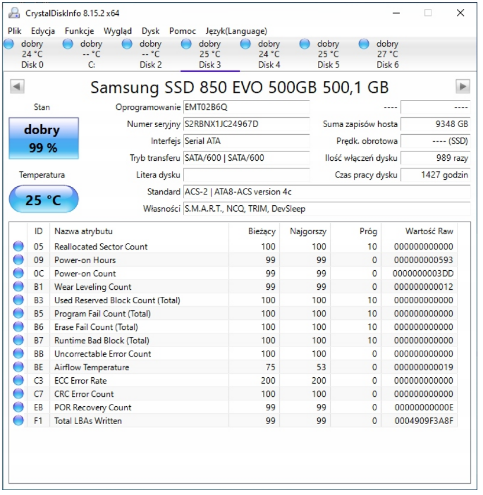

    Chciałbym powiększyć przestrzeń dyskową i udało mi się zdobyć dysk Samsung SSD 850 EVO 500GB Sata III (więc będę miał dwa identyczne dyski)

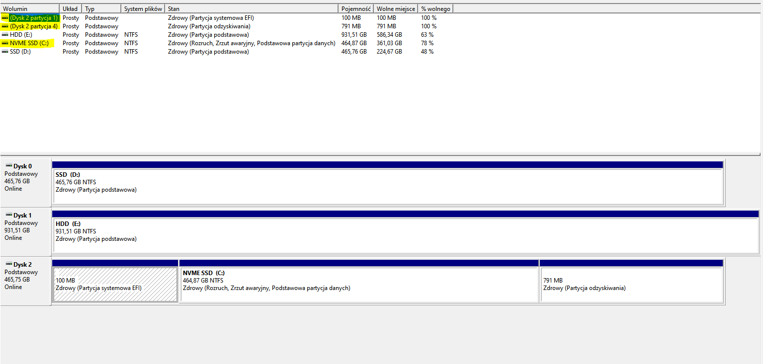

    Zrzut ekranu z zarządzania dyskami pokazujący dysk z partycją C i partycją odzyskiwania.
    Na zdięciu jest niepoprawna konfiguracja partycji ponieważ tam gdzie jest dysk na którym jest partycja C powinły być 3 partycje C,odzyskiwania, rozruchowa.
    Odpalasz zarządzanie komputerem zakładka zarządzanie dyskami.

    Elementy zaznaczone na żółto to partycje mojego SSD m2 NVME , widzę że rozruch jest właśnie z tego dysku.
    Zrzut ekranu managera dysków Windows pokazujący trzy dyski: SSD, HDD i NVME SSD z partycjami zaznaczonymi na żółto.

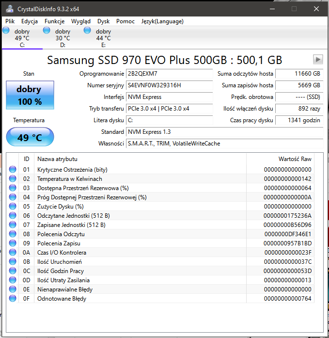

    SSD NVME m2
    Zrzut ekranu z programu CrystalDiskInfo pokazujący dane dysku Samsung SSD 970 EVO Plus 500GB.
    Mój dysk dotychczasowy

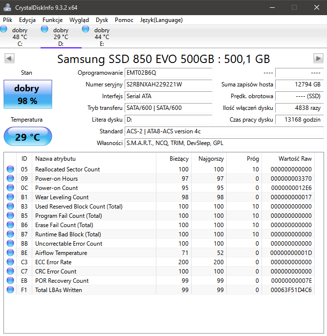

    Zrzut ekranu z programu CrystalDiskInfo pokazujący szczegóły dysku SSD Samsung 850 EVO 500GB
    Dysk który kupiłem
    Zrzut ekranu z programu CrystalDiskInfo pokazujący szczegóły dysku Samsung SSD 850 EVO 500GB.

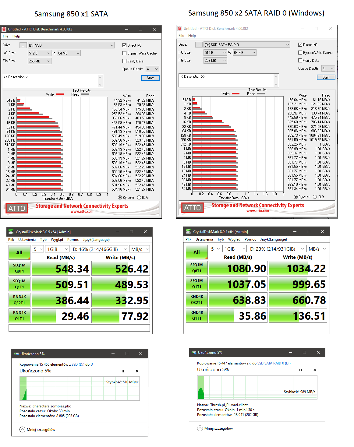

    Więc tak :)
    Na pierwszy ogień poszedł RAID 0 w UEFI , same problemy system Windows przestał wykrywać wszystkie dyski z portów SATA nawet ten który nie był częścią macierzy.
    Domyślałem się ,dlatego że w systemie nie miałem sterowników Intel VMD , niestety nie udało mi się ich zainstalować instalka z strony intela oraz z strony producenta płyty głównej się wykrzacza.
    Trudno sobie myślę nie mam chęci żeby z tym walczyć ruszam z RAID 0 z poziomu Windows (wolumin rozłożony).
    Wszystko poszło za pierwszym razem bez żadnych problemów , przedstawiam wyniki.
    Porównanie wydajności Samsung 850 x1 SATA i RAID 0 w Windows.
