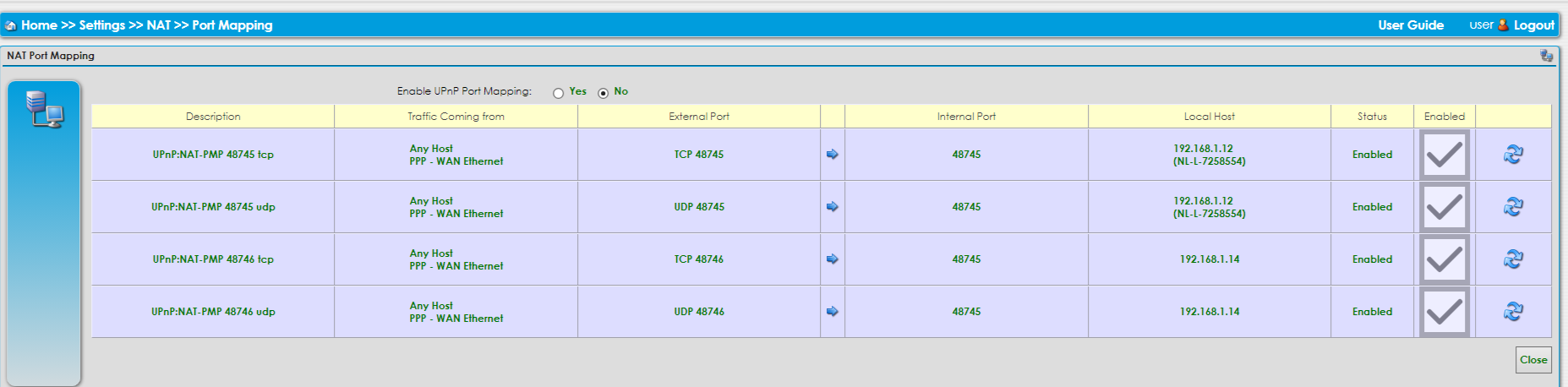

    mam pytanie:
    w jakim celu są przekierowane porty jak poniżej? Zrzut ekranu ustawień przekierowania portów NAT na routerze.
    nie wiem w jakim celu zostały zrobione... o dziwno mam uprawnienia użytkownika, nie admina w routerze i nie mogę ich zmienić. Widzę, że po wyłączeniu DHCP nadal funkcja działa.
    najlepsze dotyczy się to tylko mojego komputera xd

    Wygląda że masz włączoną funkcję UPnP na swoim routerze no i zasadnicze pytanie czy masz publiczny adres IP u siebie na WAN-ie routera. Bo jeżeli nie to nie ma to żadnego znaczenia dla ciebie i twoich urządzeń w sieci.

    UPNP dla bezpieczeństwa powinno być wyłączone na routerze.
    Jeśli potrzebujesz przekierowania portów dla aplikacji lub gry zrób to świadomie.
    Ustaw własne odpowiednio złożone hasło dostępowe do routera.
    Zaktualizuj oprogramowanie routera, jeśli to Twój router.
    Jeśli nie możesz administrować routerem, a powinieneś, przywróć ustawienia domyślne resetując router przyciskiem w/na obudowie.
