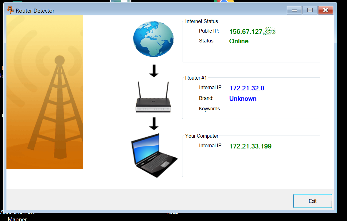

    Jak wykonać przekierowanie portów używając UPnP, gdy po drodze do internetu mam u dostawcy w WAN'ie switch, a nad nim jeszcze router dostawcy? Mam zwykły światłowód z łącza szerokopasmowego w bloku, z gniazdka na skrętce.
    Nie zbywajcie, że bez własnego, stałego zewnętrznego IP nie da się przekierować, przecież żaden Skype czy torrent by nie mógł chodzić, a używają konkretnych portów i chodzą na każdym finalnym urządzeniu, w najbardziej nawet skomplikowanej, kilkupoziomowej strukturze LAN.
    Próbowałem różnych programów, PortMappera, UPnP Wizard, Albertino Port Mapper, Port Forward Network Utilities. Nigdzie nie jestem w stanie zlecić przez UPnP zmapowania konkretnych portów na routerze dostawcy.
    Struktura sieci wygląda tak:
    172.21.33.199 moj wewnetrzny ip (idzie przez switch)
    172.21.32.0 ip routera dostawcy
    156.67.127.X zewnętrzny ip
    Do tego wszystkiego sam jeszcze mam w domu router, ale na czas testów podpinam się bezpośrednio przez PPoE.
    PortMapper z dodatkowo wpiętym routerem pozwala mi przez UPnP tylko zmapować na własnym routerze.
    A tak wygląda struktura, gdy podpinam sie bezpośrednio, bez własnego routera:
    Zewnętrzna sieć, wiele routerów i przekierowanie portów UPnP, WAN

    Żadne UPnP i inne tego typu usługi nie działają poza siecią, do której jesteś podłączony. Masz podwójny NAT i masz problem. Przestaw swoje urządzenie w tryb AP, lub poproś dostawcę aby przestawił swój router w tryb bridge, ewentualnie udostępnił Ci adres publiczny poprzez PPP i będzie wszystko działać.

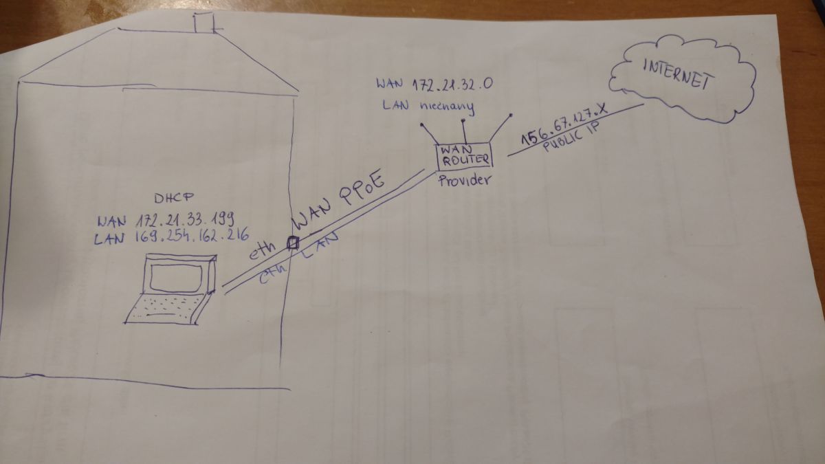

  • #20 18615600
    roster82
    Posty: 63
    Ocena: 2
  • #21 18619846
    IC_Current
    Specjalista Sieci, Internet
    Posty: 9146
    Pomógł: 1499
    Ocena: 2513
    To co piszesz i rysujesz nie ma najmniejszego sensu. Na routerze providera oznaczasz adres publiczny, a potem piszesz że WAN ma adres z puli 172...xxx. Używasz adresów z autokonfiguracji 169..XXX, na to nakładasz PPP i to jeszcze z adresami prywatnymi. Kompletne poplątanie z pomieszaniem.
    Siądź jeszcze raz i rozrysuj to wg. sztuki.
