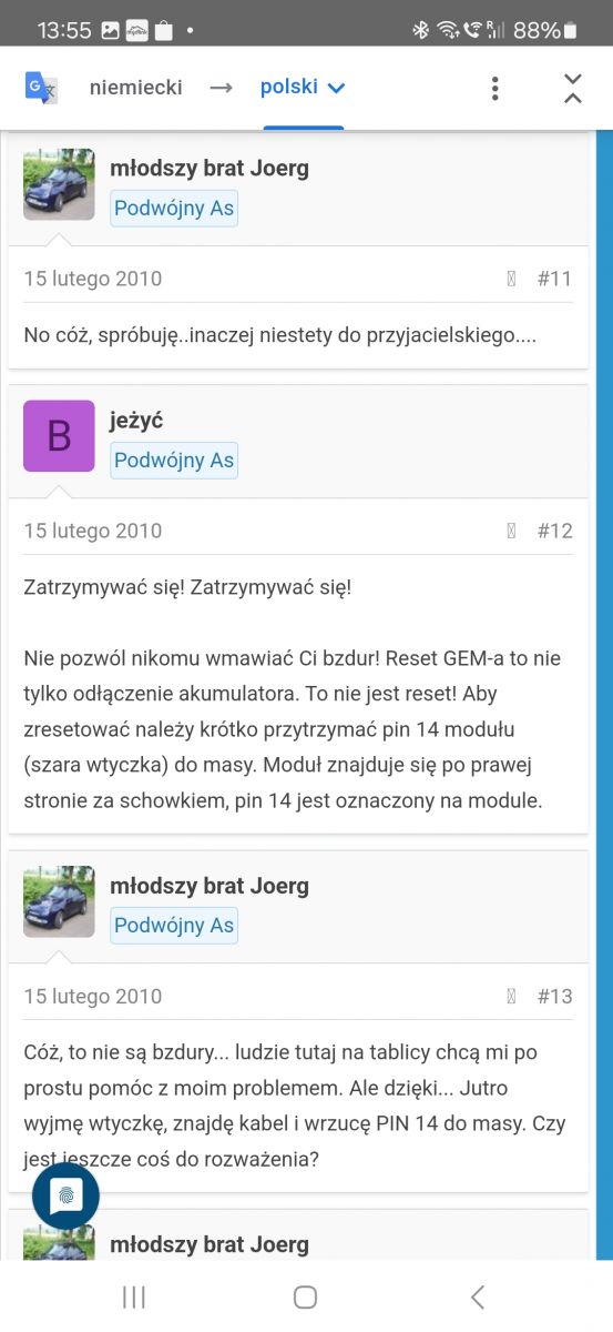

    Czy ktoś słyszał o resetowaniu gema poprzez przyłożenie kabla od pinu 14 do masy auta?
  • #10 21164688
    piotrekwoj1
    Posty: 10502
    Pomógł: 943
    Ocena: 3415
    Pierwsze słyszę. Pytanie co się wtedy resetuje? Żeby zaraz nie było więcej szkody niż pożytku z tej próby.
  • #11 21164834
    cool_wicia
    Poziom 3  
    Posty: 252
    Ocena: 14
    Nie wiem dokładnie czy chodzi o główny gem czy moduł, przy głównym gem nie znalazłem szarej wtyczki.
    Znalezione na niemieckim forum z 2010 roku.
    Myślałem że ze napotkam tu na większą gamę geniuszy w końcu nie rozmawiamy tu o 2 letnim aucie.

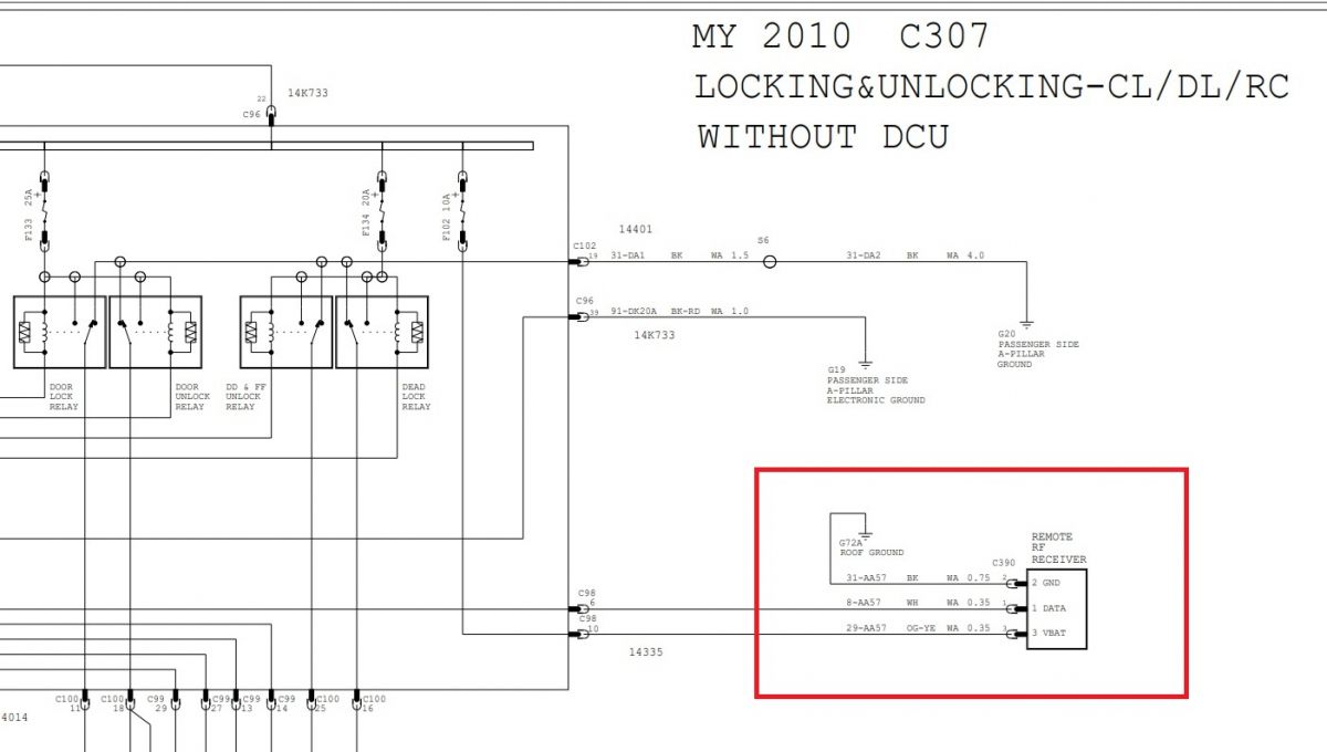

    cool_wicia napisał:
    Jak się do tego dobrać?
    Sprawdź odbiornik sygnałów pilota - podłącz oscyloskop lub chociaż miliwoltomierz i wciśnij przycisk pilota.
    Sprawdź czy do modułu odbiornika dochodzi "czysta masa" i zasilanie +12V
    Schemat elektryczny systemu zamykania i otwierania drzwi samochodu bez Keyless. Odbiornik sygnałów pilota z etykietą z informacjami
    Powyższe schematy dotyczą samochodu bez Keyless.
    Nie napisałeś, że jest wyposażony w ten system.

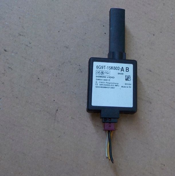

    Nie mam keylesa a a gdzie znajduje się odbiornik?

    I czy w tym modelu jest jeszcze osobny moduł od pilota centralnego zamka czy jest zespolony w skrzynce bezpiecznikow?

    Kolega powyżej zapodał Ci kawałek schematu. Dane z odbiornika RF idą cyfrowo dobrze sprawdzić ten odbiornik i jego zasilanie.
    No i jednak pasuje podłączyć się pod auto kompem i zobaczyć co jest w modułach.
