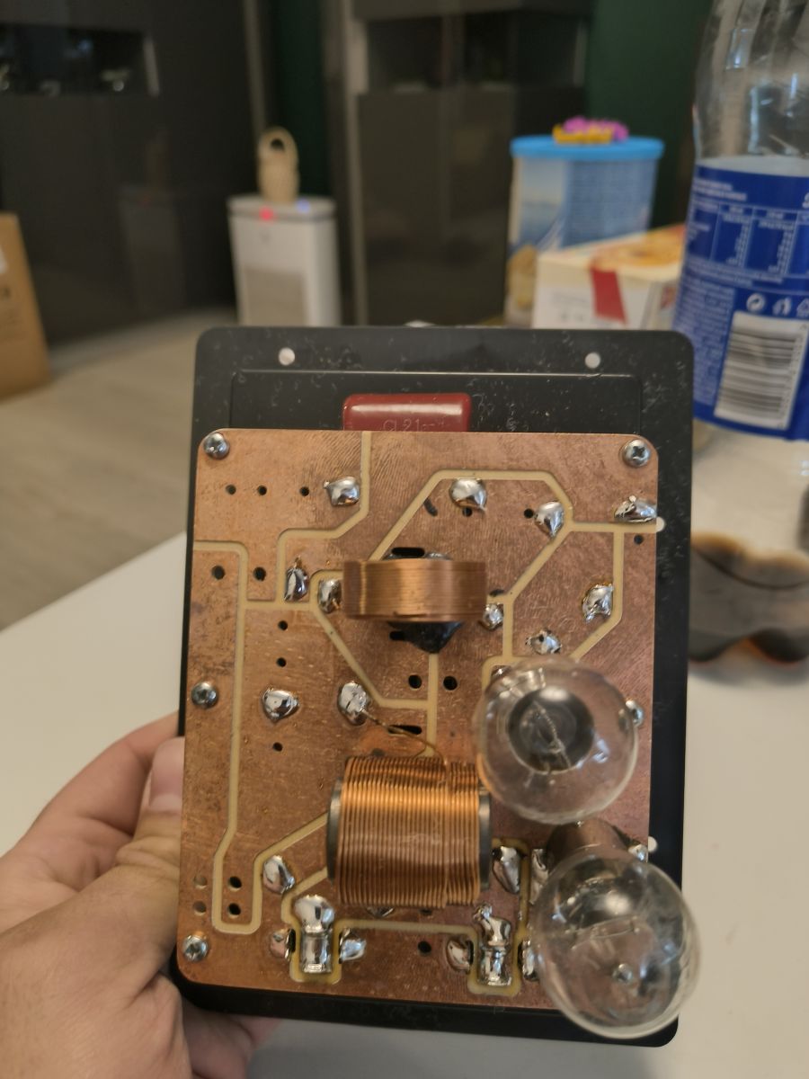

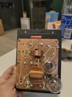

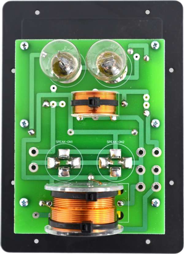

    Witam, mam pytanie odnośnie podłączenia głośników do zwrotnicy. Zamówiłem dedykowaną zwrotnicę stx z ich projektu który zamierzam wykonać.
    Niestety wygląd jak i wykonanie zwrotnicy zdecydowanie odbiega od tego co jest na ich stronie...
    Nie ma też jasno brzmiących oznaczeń.
    Dotyczy projektu 2xW.38.500.8.MC + D.9.500.8.TI.

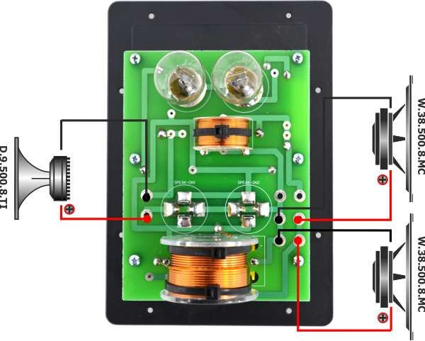

    Zwrotnica głośnikowa z elementami na płytce drukowanej. Zbliżenie na zwrotnicę STX z miedzianymi cewkami i szklanymi elementami. Zwrotnica głośnikowa z elementami lutowanymi na płytce drukowanej. Schemat podłączenia głośników do zwrotnicy STX.

    Chyba będę musiał w wolnej chwili tak zrobić ale nie powinno być tak, że firma robi coś takiego żeby użytkownik sam sobie musiał kombinować co i jak :/
    Szczerze to się zawiodłem trochę na jakości wykonania tej zwrotnicy... Wygląda jak jakiś prototyp,a nie to co widnieje na ich stronie,tym bardziej, że taka zwrotka u nich kosztuje 2 paki...

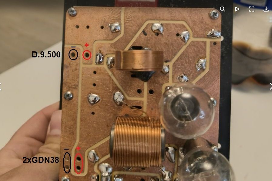

    Moim zdaniem tak:
    Zbliżenie na płytkę drukowaną z cewką i elementami elektronicznymi.
  • #6 21163583
    mari5508
    Posty: 260
    Pomógł: 3
    Ocena: 7
    @bwc
    Dzięki, wrócę do domu to jeszcze to na spokojnie zobaczę bo tylko co odebrałem paczkę to musiałem się zbierać.

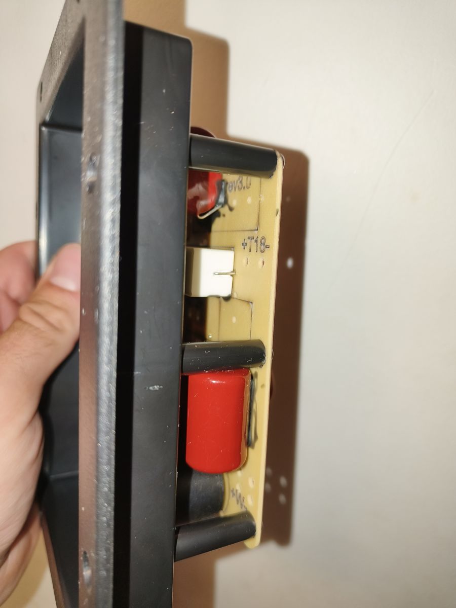

    Dzisiaj zerknąłem od drugiej strony PCB i są oznaczenia tylko nie standardowo jak to w stx tj. Gdn czy D jako driver tylko takie.
    Na dole tak jak w poście wyżej, gdzie miałbym podłączyć niskotonowe widnieje oznaczenie "W" (woofer?), a u góry gdzie driver "T18".
    Po schemacie by pasowało bo tam,gdzie cewki idą niskotonowe, a gdzie kondensator i żarówki idą to driver.
    Nie daje mi spokoju to jak to jest byle jak zrobione ...

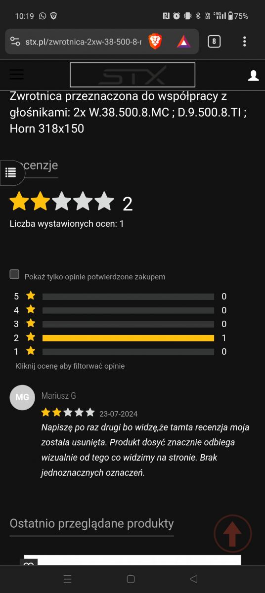

    P.S. wczoraj dodałem opinie tej zwrotnicy na ich stronie oceniając ją na 2 gwiazdki i pisząc jak to wygląda no i dzisiaj już tej opinii nie ma :)
    Więc to też dużo mówi jak usuwają niechciane opinie.
    Dodałem drugi raz opinię nieco bardziej uboższą,zobaczymy jak długo będzie tam widnieć :) Jak podłączyć głośniki do zwrotnicy STX z projektu? Brak oznaczeń na zwrotnicy

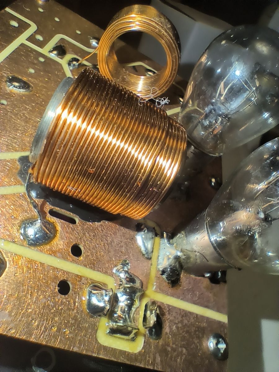

    Niezbyt efektownie wygląda ta zwrotnica ale i nie najgorzej, bo widziałem sporo gorzej wykonane.
    Cewki niby przyklejone, ale dla pewności zastosował bym jeszcze trytytki.
    Nie widać by powierzchnia płytki od strony druku była zabezpieczona (soldermaska) a na powierzchni płytki widać linie papilarne. Jak nie jest zabezpieczona, to w tych miejscach miedź zacznie (już zaczyna?) się utleniać.

    Też się spodziewałem czegoś zbliżonego co mają ukazane na ich stronie. Nawet widać wycięcie w PCB na "trytytkę" lecz to ich przerosło. Zwrotnica zamontowana i wszystko ok ale niesmak pozostaje.
    Moje dwie opinie na ten temat zostały usunięte na.ich stronie pod produktem...
