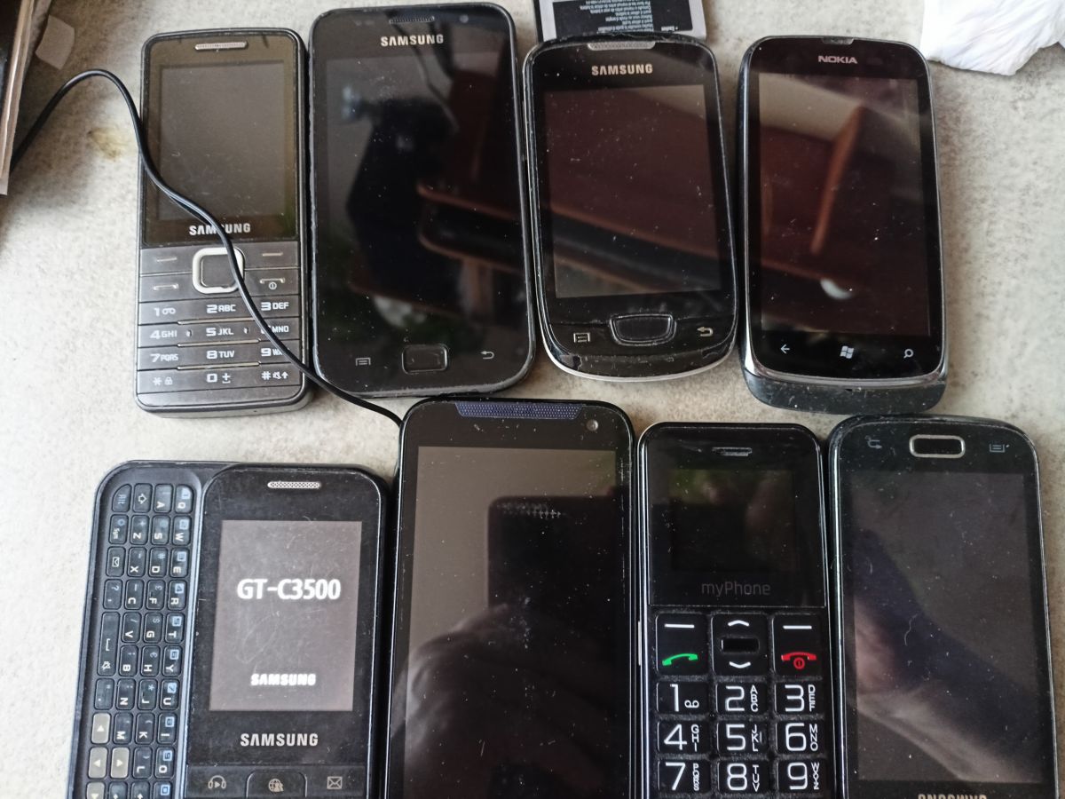

    W sumie spierać się nie ma o co ale z ciekawości wziąłem kilka staroci bez baterii i tylko jeden z nich wyświetlił cokolwiek po podpięciu ładowarki. Może te współczesne mają inaczej a może te co próbowałem , oprócz jednego, z powodu wieku mają problemy z pamięcią.? Kilka staromodnych telefonów różnych marek, z których tylko jeden jest włączony, podłączony do ładowarki.
