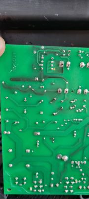

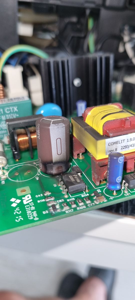

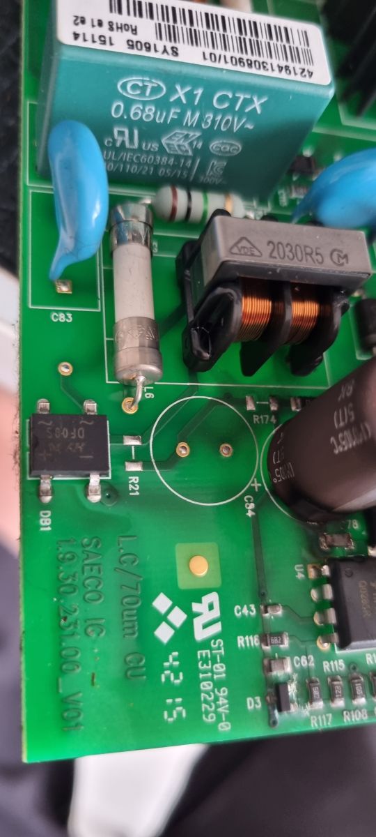

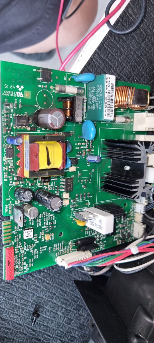

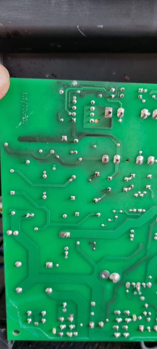

    Wpadł mi w ręce ekspres Saeco Lirika SUP041EUB (15 zł na złomie). Nie włącza się, rozebrałem i jest uszkodzona płyta. Mam pytanie, czy ona nadaje się jeszcze do naprawy, czy trzeba szukać używanej. Z góry dziękuję za informację.
    Płyta drukowana z ekspresu Saeco Lirika SUP041EUB. Zdjęcie uszkodzonej płyty elektronicznej ekspresu Saeco Lirika. Widok uszkodzonej płytki drukowanej z ekspresu Saeco Lirika, z trudno rozpoznawalnymi ścieżkami i elementami. Zbliżenie na uszkodzoną płytę drukowaną z ekspresu Saeco Lirika SUP041EUB.

    Po wymianie mostka, bezpiecznika i tego spalonego układu płyta powinna zadziałać.
    Oczywiście oczyścić ją z pyłu węglowego i wyczyścić ten zalany tranzystor.

    Po wymianie podanych elementów ekspres działa
