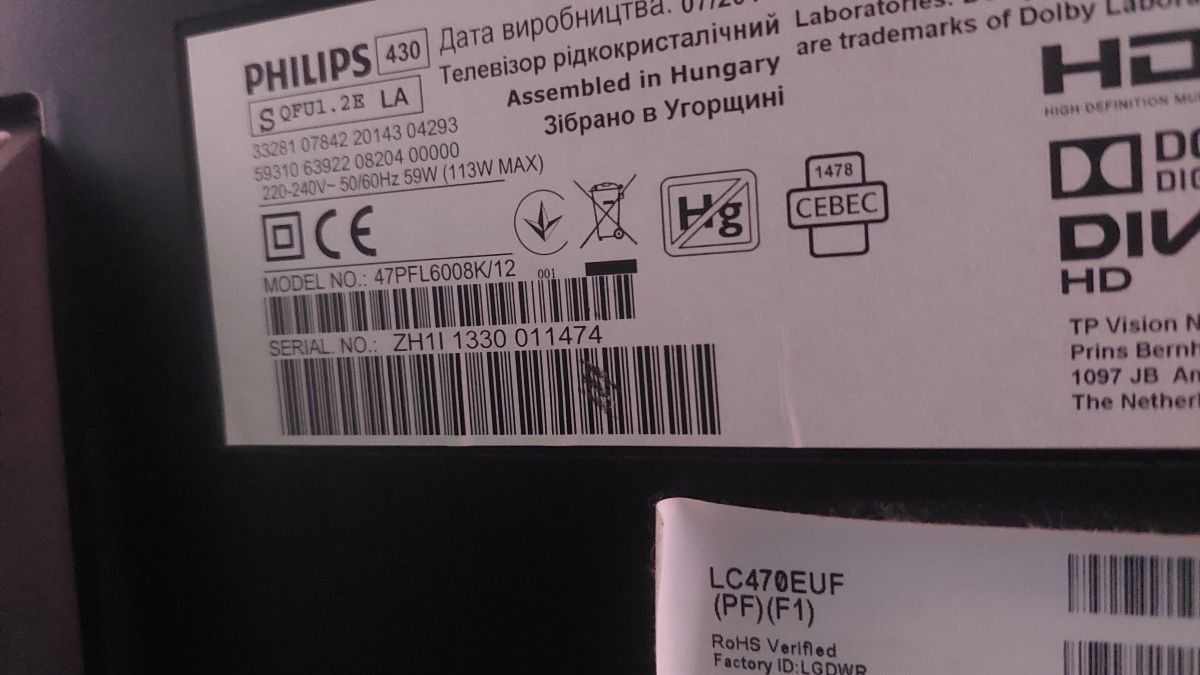

    Cześć wszystkim,
    Mam problem z telewizorem Philips 47PFL6008K/12. Jakiś czas temu w telewizorze uszkodziła się oryginalna płyta główna, a poprzedni właściciel zamontował płytę od modelu 42PFL6008S/12. Od tego czasu obraz jest niewyraźny i przypomina jakość 480p zamiast 1080p. Telewizor działa prawidłowo, ale jakość obrazu pozostawia wiele do życzenia.
    Próbowałem wprowadzać kod matrycy 062598 OK 430 zgodnie z naklejką, ale niestety bez skutku.
    Czy ktoś może miał podobny problem lub wie, jak go rozwiązać? Będę wdzięczny za wszelkie porady. Etykieta telewizora Philips z modelem i numerem seryjnym

    42PFL6008S/12
    MainBoard (bywały) : 3104-313-66185 - 310432880861- 3104 313 66185 - 310430354945
    3104 303 54945 3104 313 66185 (Main)
    Chassis/Version: QFU1.2E LA
    Panel: LC420EUF (PF)(F1)
    LED backlight: 6920L-0001C, 6922L-0072A; 925mm /57 LED *2
    T-CON: 6870C-0450A - 42/47/55 FHD TM240 VER 0.1
    W trybie SDM pokazuje error ?
    p.s
    SM pod to chassis masz Link , opisano co i jak

    Płyty te są całkowicie wymienne.
    Zrób zdjęcie ekranu po naciśnięciu przycisku „menu”.

    Może była inna matryca.
    Wtedy eEprom , może Nanad ?

    47PFL6008K/12 - LC470EUF-PFF1:
    LVDS (4 ch, 8/10-bit) , 92 pins
    120 Hz
    42PFL6008S/12 - LC420EUF-PFF1:
    120 Hz
    Czasami pojawiają się problemy z odcieniami czerni.
