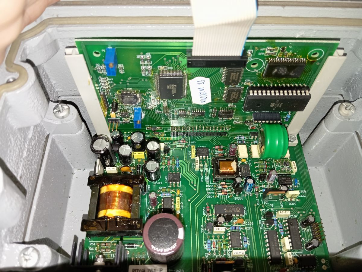

W środku zaskoczenie.

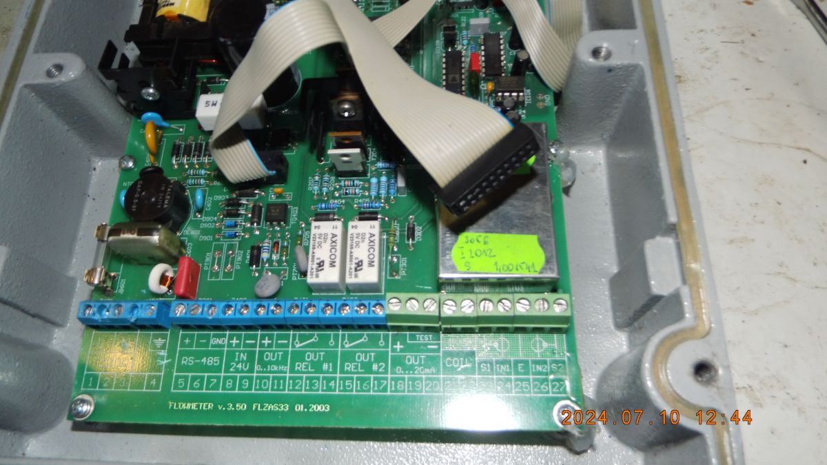

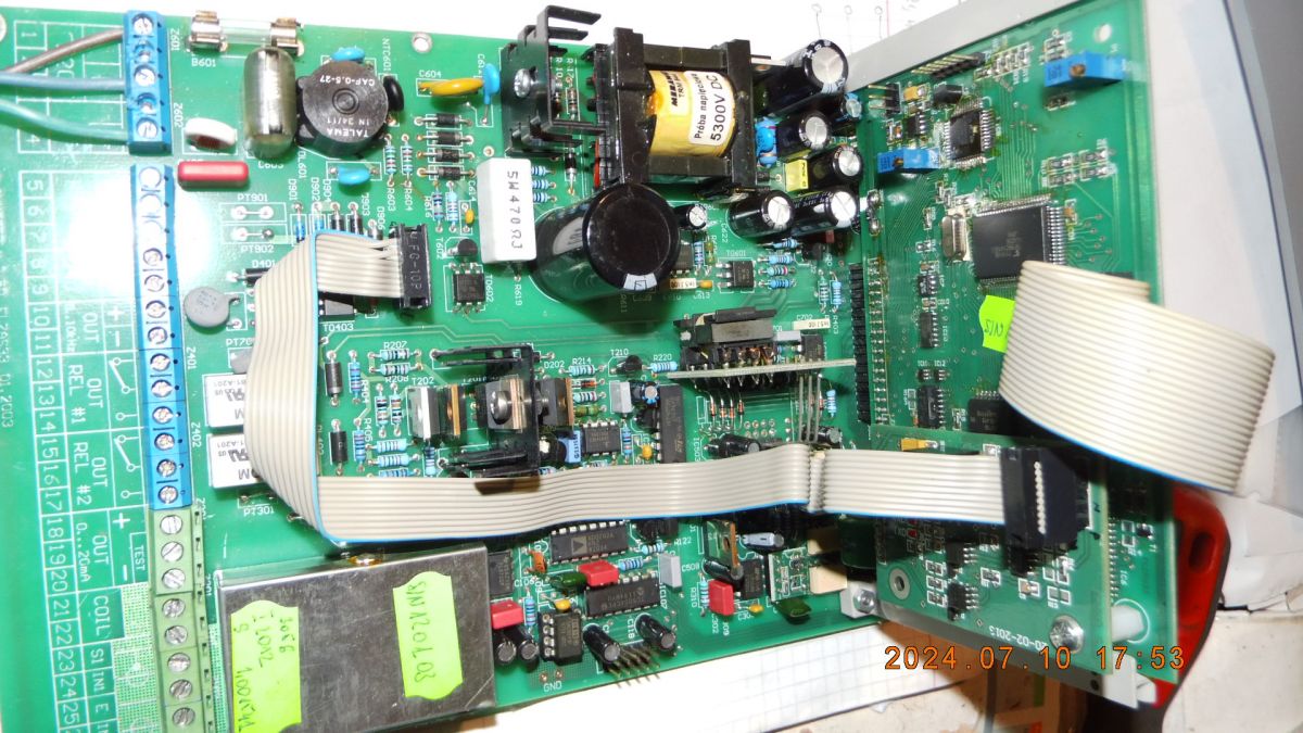

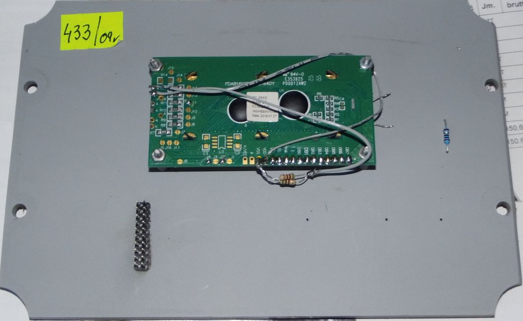

Po otwarciu obudowy ukazał się widok wielu napraw, przelutowywaniu wielu podzespołów (poprawianiu lutów) i przeróbek (moduł wyświetlacza LCD). Nietrzymające gwinty śrub, zostały przyklejone na silikon. Płyta procesora zabezpieczona taśmą izolacyjną. Jak na urządzenie zaprojektowane w Polsce w latach '90 spodziewałem się niedoróbek związanych z panującymi u nas kłopotami w projektowaniu tego typu urządzeń, ale poza drobnym niespasowaniem nie jest źle i myślę że wyszło im całkiem poprawne urządzenie.

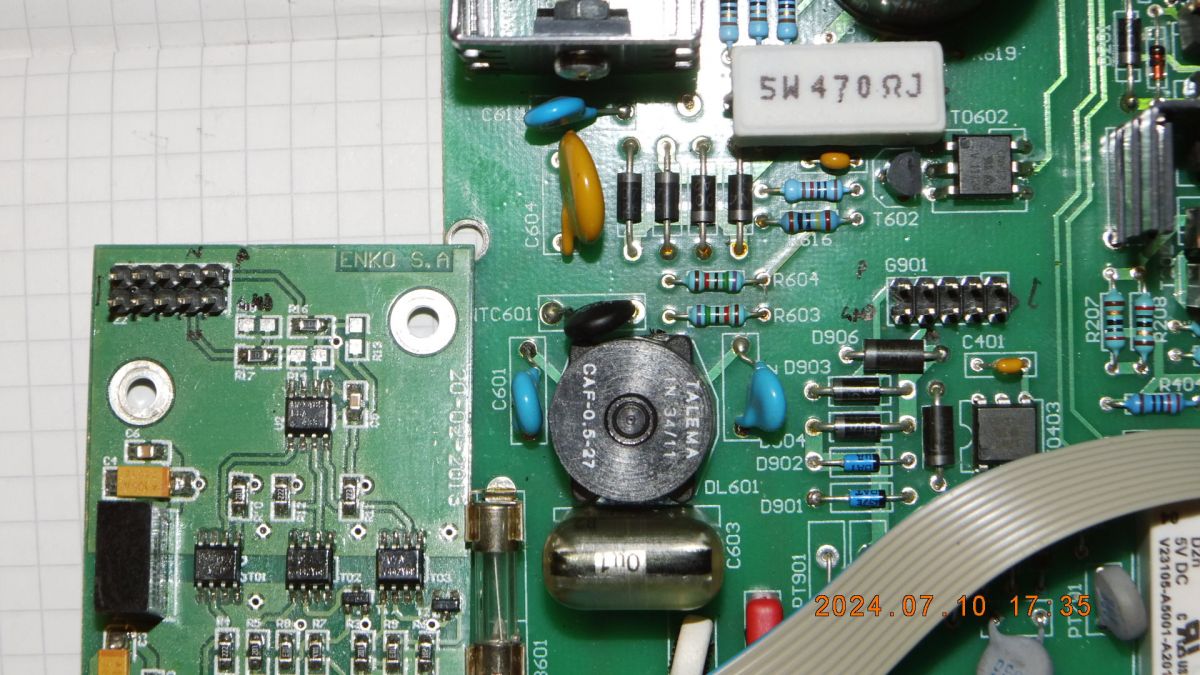

Zająłem się płytką komunikacyjną RS-485. Przygotowałem drugi układ MAX-485 z innej sprawnej płytki (złom przemysłowy), okazało się że oba wykazują rezystancję ok. 18 kΩ względem 5V lub GND, czego informacja nie była ujęta w Datasheet. Wyjąłem płytkę i zasiliłem zewnętrznie z zasilacza laboratoryjnego. Symulacja sygnałów RxD, TxD i sterującego nadawanie/odbiór potwierdziała że moduł komunikacyjny działa poprawnie. Przy zamontowanej płytce także przepływomierz wysyłał dane w trybie ASCII, magistrala powinna więc działać poprawnie. Tylko przypadkiem po zmianie trybu wyjścia na „PRINTER” okazało się, że na obu liniach (+ i –) występuje stałe 4V, zamiast sygnałów różnicowych. Sprawdzam miernikiem, na płytce jest ok, na zaciskach przetwornika jest źle. Taśma łącząca jest ok, a nie ma połączenia pomiędzy płytką a zaciskami? Niemożliwe — pinout jest na odwrót!!!.
Błąd w projekcie, czy zmiana konstrukcyjna?

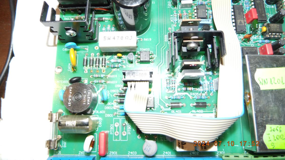

Po przyjrzeniu się złączom Goldpin okazało się, że kolejność styków jest zamieniona. Nie można tego naprawić poprzez otwrócenie gniazd IDC względem taśmy. Gniazdo Goldpin na płytce komunikacyjnej to lustrzane odbicie — piny powinny wystawać od spodniej strony. Płytka komunikacyjna jest nowsza niż przetwornik, natomiast złącze Goldpin jest celowo wlutowane ze skosem w dół, aby nie dochodziło do kolizji z płytką wyświetlacza LCD. Jedyną metodą naprawy było skrosowanie żył przewodu taśmowego. Nawet jeśli bym wiedział, że pinout jest inny niż nadrukowany na płycie głównej, to w takiej sytuacji nie są prawidłowo połączone zabezpieczenia ESD (clamping diodes + diody Zenera 5.6V). Czemu więc nikt nie poprawił opisu zacisków? Ktoś musiał o tym wiedzieć, skoro kiedyś działało, bo było wcześniej podłączone na odwrót.
Dlaczego nie chciało działać?
Po naprawie przetwornik został zamontowany i komunikacja ruszyła od razu. Pytanie dlaczego tak długo z tym walczyłem i dlaczego komunikacja nie działała na naszym przetworniku? Odpowiedź poznałem po otworzeniu naszego przetwornika — brakowało w nim modułu komunikacyjnego! Nigdy wcześniej nie była wykorzystywana funkcja interfejsu szeregowego więc nikt o tym fakcie nie wiedział.
