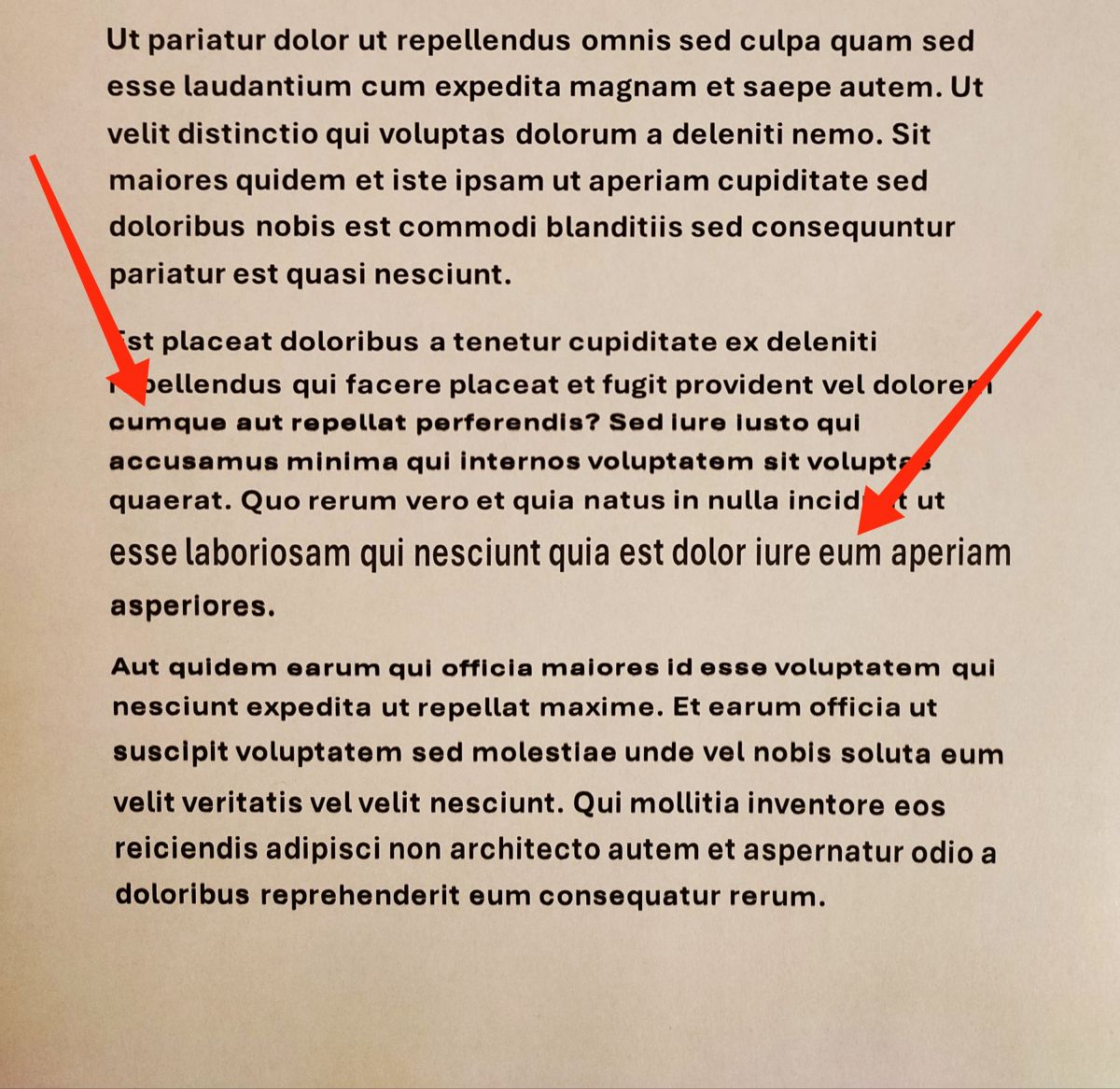

    Cześć, cała strona to czcionka pogrubiona 18, drukarka laserowa HP LaserJet Pro w taki sposób drukuje - fragmentami rozciąga/zmniejsza/zwiększa tekst. Da się to jakoś samemu naprawić? Bo już mam dosyć wysyłania drukarek na serwis. Zdjęcie wydruku z tekstem, w którym czcionka jest nierówno rozciągnięta. Zaznaczono fragmenty problemu.

    Spróbuj odinstalować całe oprogramowanie dot. drukarki wraz ze sterownikiem, a następnie ustaw do fabryczne ustawienia z poziomu drukarki, i daj proszę znać czy to coś dało.

    >>21164687Próbowałem wszystkiego, czy to Windows, czy Mac, to drukuje tak samo źle, nawet zamówiłem inny toner, nadal to samo. Nie orientujesz się, czy jak wyślę drukarkę HP na gwarancję z nieoryginalnym tonerem, to cokolwiek zrobią?

    A moduł bębna?

    zakładam, że tonery nie mają "seryjnej" wady
    spróbowałbym z HP Assistant wydrukować stronę czyszczącą
    (szczegóły w instrukcji użytkownika str. 96)

    Mam tą samą drukarkę i ten sam problem, wydruk po przywróceniu do ustawień domyślnych nie rozwiązuje problemu. wydruk bezpośrednio z drukarki bez użycia komputer
    co może być uszkodzone? Model M203DN.
