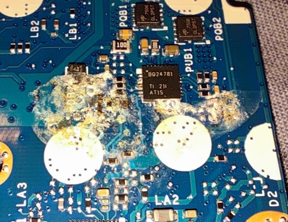

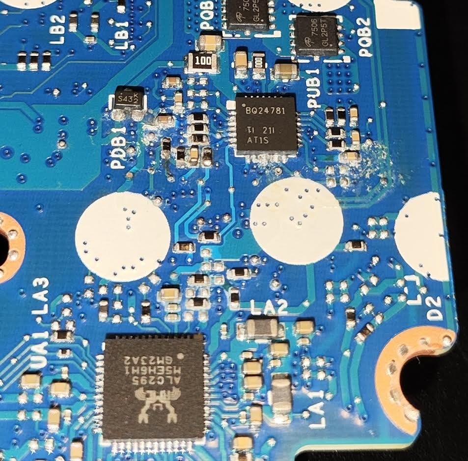

    W moje ręce trafił laptop, który w ogóle nie reagował na podłączenie do zasilacza. Postanowiłem go z ciekawości rozebrać i sprawdzić, co się dzieje. Zobaczyłem coś takiego:
    (Fragment uszkodzonej płyty głównej laptopa. Uszkodzona płyta główna laptopa z widocznymi śladami korozji. Zbliżenie na uszkodzoną część płyty głównej laptopa Predator Helios 300.
    Mam pytanie: czy jest sens wysyłać to komuś do naprawy, czy może bardziej opłacalna byłaby wymiana płyty głównej? Laptop to Predator Helios 300.
    Z góry dziękuję za pomoc!

    Zacznij od wyczyszczenia tych wykwitów. Patyczek do uszu i izopropanol pomogą. Nie używaj mocnego nacisku na element pchając go w bok - bo możesz urwać pady. Po wymyciu często zaczyna wyglądać to zdecydowanie lepiej. Potem można diagnozować.

    Przecież tam korozja jest pod układami - patyczkiem to uszy niech Sobie wyczyści :P
    A pady to na pewno do regeneracji.

    I tak najpierw się czyści to, co widać. Zresztą większość już chyba Autor wyczyścił, bo pewnie to pierwsze zdjęcie jest po, ale widać, że jeszcze trochę zostało. Układ BQ ma zjedzone nogi, go na pewno trzeba podnieść i zobaczyć, co się pod nim dzieje, oczyścić pady i przygotować do wlutowania nowego układu.

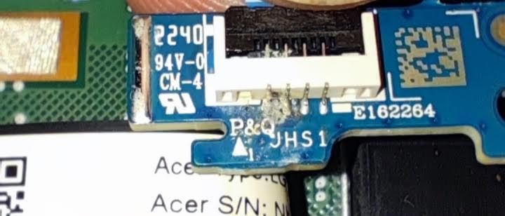

    Przy złączu JHS1 trzeba też chwilę popracować, sprawdzić czy taśma nie jest zjedzona.

    Po takim zalaniu (slady pod układami) .... się NIE naprawia
    - wcześniej lub pózniej pojawia się wtórne uszkodzenia
    Koszt naprawy ( full) pewnie bedzie zbliżony do ceny płyty
    - o ile matryca jest dalej sprawna

    Odpowiadając na wcześniejsze pytania, pierwsze zdjęcie pokazuje efekt lekkiego czyszczenia, a drugie przedstawia stan, jaki zastałem. Mój model to Predator Helios 300 PH317-55-70S1.

    No przy takiej konfiguracji sprzętowej to warto podjąć się próby naprawy - ale nie w jakimś osiedlowym serwisie.
    Tam do wymiany jest też cała ta zalana drobnica, pewnie pady/ścieżki będą do regeneracji.
    Nie wiadomo co z matrycą i GPU.
    Nie wiadomo co jest uszkodzone - i ile będzie kosztowała całościowa naprawa.
    Jeżeli koszt naprawy będzie spory plus to, że zalaniec lubi paść po krótkim czasie to trzeba się głęboko zastanowić. Do tego 90% serwisów nie da Ci żadnej gwarancji na naprawę zalanego laptopa!
