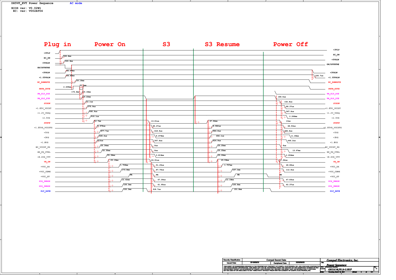

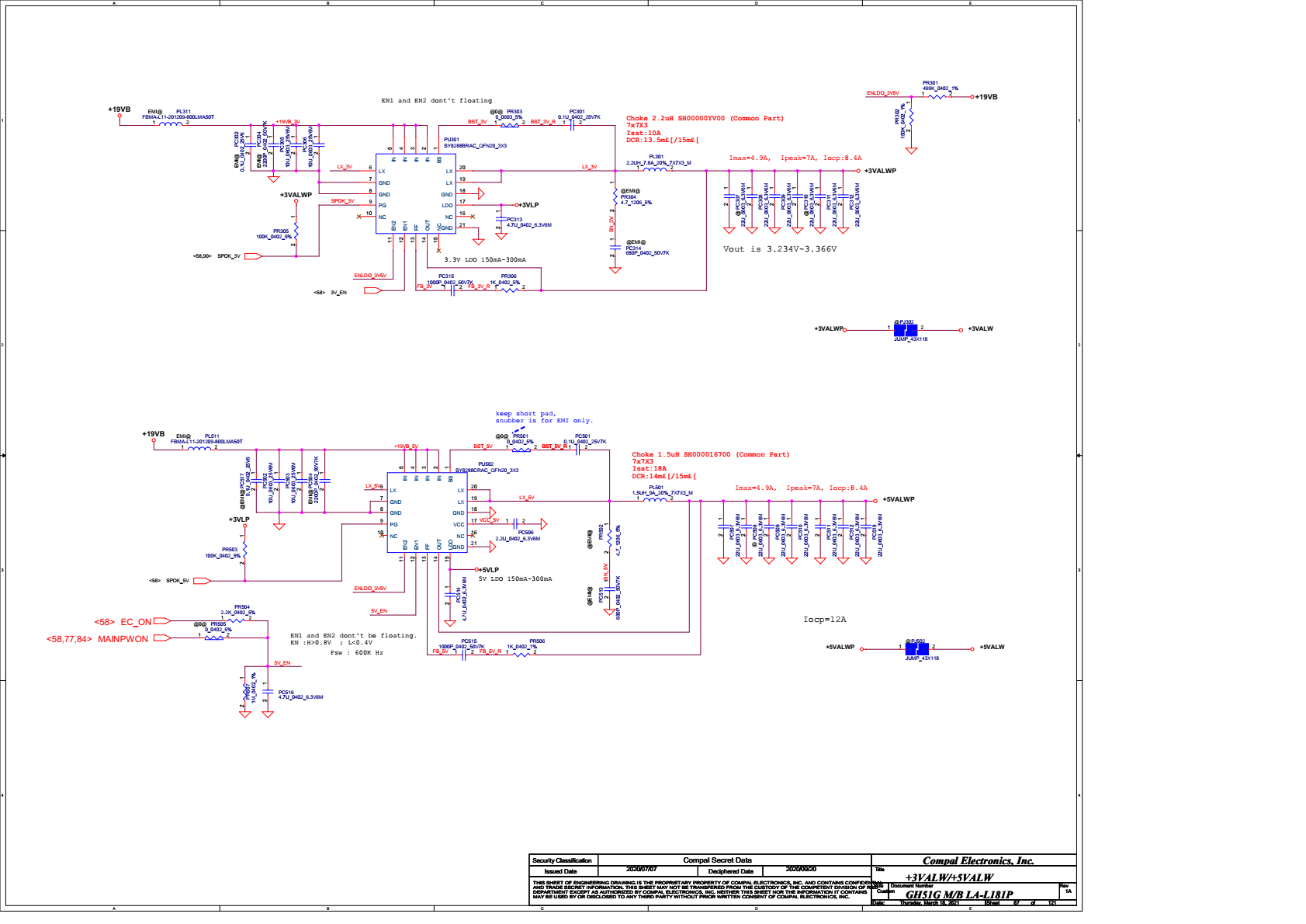

Cześć!
Na tej płycie mostek UH1 - SRKMA był zwarty do tego stopnia że rdzeń się rozwarstwił i było widać wypalenie w rogu, zwarty był też układ dzwiekowy UA1 z wypaloną dziurą. Zachęcony opiniami kupiłem na chińskim portalu mostek używany, okulkowany. Po wmontowaniu, na razie bez wlutowanego układu UA1, po podaniu zasilania płyta blokuje znowu na mosfetach 19.5v wejściowe, po wpięciu się za zabezpieczeniem na rezystor PRB3 i podaniu 19.5V, zaczyna pracować tylko przetwornica 5v i to napięcie jest obecne, pobór prądu żaden albo poniżej - 10mA bo mój RD6012 nie ma takiej dokładności aby to wykazać, ale nie ma napięcia 3.3v. Kiedy wcisnę pp na klawiaturze power, pojawia napięcie 3.3v, zapala się dioda zasilania oraz ta w przycisku"turbo" prąd pobierany około 90mA, mostek UH1 grzeje się do około 30 -35st i po 5 sekundach wszystko gaśnie, znika pobór prądu i po ponownym naciśnieciu power sytuacja się powtarza. Zrobiłem jeszcze próbę zwarciową na lini 3.3v rozlutowałem zworę przy cewce PL301 i wpiąłem się po stronie odbiorczej. Wykonałem jeszcze czyszczenie ME licząc że może w tym problem,wstawiłem za pomocą FIT do wsadu wyczyszczony ME region o nazwie: 15.0.30.1716_COR_H_A_PRD_RGN.bin - zgodne z tym co wyświetla MEAnalyzer dla wsadu zgranego z kości UH2, ale nadal bez zmian. Myślę że najpierw trzeba by wyjaśnić co jest przyczyną tego że płyta blokuje podanie napięcia 19v poza tranzystory zabezpieczające, bo wszystkie te opisane czynności to i tak się dzieją jak wpinam zasilanie za tymi tranzystorami więc jakiś inny problem istnieje poza mostkiem, ale co powinienem teraz sprawdzić? Poza tym po podaniu zasilania za tranzystorami, pojawia się tylko napięcie 5v na cewce PL501 a przecież od razu musi być też 3.3v na PL301 a ono jest dopiero po wciśnięciu przycisku power i po 10 sekundach spada do 0, gdzie szukać przyczyny?
podaję napięcia na PU301 w stanie standby, bez włączenie przyciskiem power:
1 - 2.8v
2,3,4,5 -19.5v
6- 0v
7,8,9,10 - 0v
11 - 4.4v
12,13,14 - 0v
15 - 1.3v
16 - 0v
17 - 3.3v
18,19,20 - 0v
