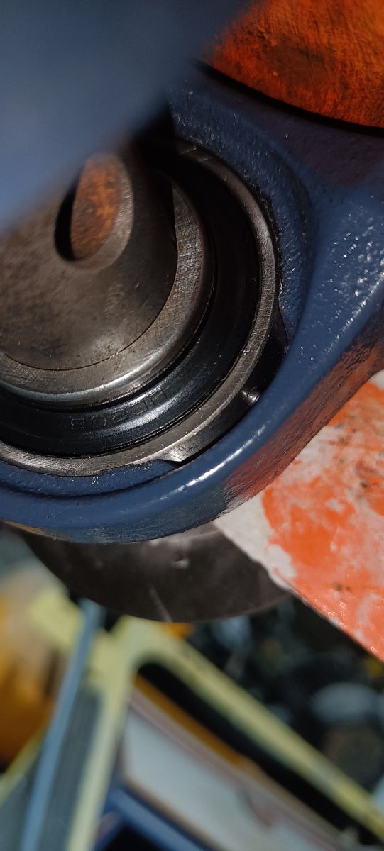

    Witam wymieniam łożyska wahliwe w diamentowej przecinarce budowlanej, nowe łożyska i mają duży luz 0,20 mm na stronę , jak złapie za wałek to ten luz jest normalnie wyczuwalny i słyszalny czy to normalne luz na takich łożysk.
    #2 21165412
    bearq
    Posty: 4880
    Pomógł: 414
    Ocena: 1602
    Tak wedle sztuki to jedno łożysko powinno być stałe a drugie wahliwe. Druga sprawa że luz masz między wałkiem a łożyskiem, miedzy bieżnią a kulkami czy bieżnią a obudową? 0,20mm raczej bez problemu dojrzysz ale problem jest raczej w niskiej jakości łożyskach.

    Wydaje mi się że między bieżnia a kulkami, między wałkiem a lozyskiem napewno niema ciasno wchodziły.
  • #7 21165481
    trojan 12
    Poziom 40  
    Posty: 5003
    Pomógł: 517
    Ocena: 1109
    Kolega ma luz na wałku a nie na łożysku. Za późno wymienione łożyska i zdążyły wytrzeć wałek.
    Nadspawać, przetoczyć wstępnie i na szlifierkę kłową (albo dorobić nowy wałek)

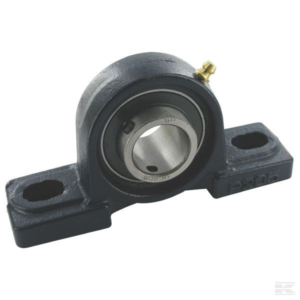

    https://www.ebmia.pl/1280-lozysko-kulkowe-wahliwe
    Wszędzie gdzie widziałem łożysko z gotowymi obudowami jak z tematu to wszędzie były wolne obroty nigdzie dużych i stosunkowo małe obciążenia, wtedy to poprawnie działało.
