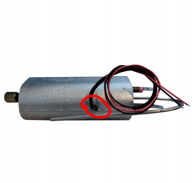

    Dzień dobry! Posiadam wytwornicę dymu LIGHT4ME Black 1200. Ostatnio chciałem ją wyczyścić i podczas skręcania wyrwałem dwa kabelki od pieca. To jest jakiś rozłącznik, który po rozłączeniu pozwala uruchomić pompkę, tylko nie wiem, jak to się poprawnie nazywa. Jest on zalany w piecu. I nie chodzi mi o wyłącznik bimetalowy. Wysyłam foto, o co mi chodzi. Pozdrawiam! Zdjęcie elementu wytwornicy dymu LIGHT4ME Black 1200 z wyrwanymi kablami.

    Zapewne zabezpieczenie termiczne albo ciśnieniowe.

    Zamykam! Jest to termopara typu K. Pozdrawiam!
