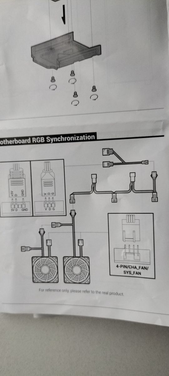

    Witam, podpiąłem RGB od 4 wentylatorów do płyty głównej, po włączeniu komputera świeci się czerwona dioda DRAM. Czy możliwe, że spaliłem tym RAM? Proszę o pomoc.

    Bez ramu piszczy pcspeaker po wlaczeniu?
    Wysil sie troche i napisz co dokladnie podlaczyles, do czego, podaj model plyty, wentylatorow.

    Płyta B450 Aorus Elite V2
    4 wentylatory Deepcool CF120C
    A podłączyłem tak jak na tym schemacie Schemat połączeń wentylatorów z synchronizacją RGB na płycie głównej.
