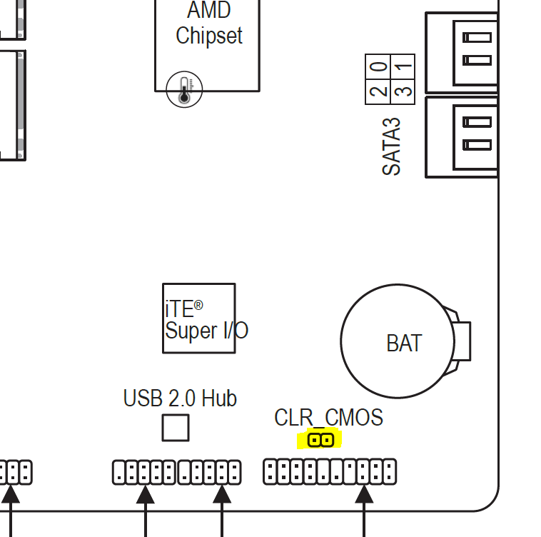

  • #7 21780916
    metiuu
    Poziom 3  
    Posty: 9
    >>21780909
    Tak, dysku już totalnie nie próbuję podpinać. Ten reset zworką — jak się dokładnie robi? Szczerze powiem, nigdy tego nie robiłem. Znalazłem jakieś info, że śrubokrętem muszę dotknąć dwóch pinów? Bateria ma być włożona cały czas, a zasilanie odłączone?
  • #8 21780949
    dt1
    Admin grupy komputery
    Posty: 47981
    Pomógł: 7265
    Ocena: 8193
    Tak, dokładnie. Zasilanie odłączone, bateria włożona, dotykasz dwóch pinów opisanych jako CLR_CMOS śrubokrętem, trzymasz je zwarte przez kilka sekund (zwykle trzymam z 5 sekund). Po tej operacji wszystkie ustawienia BIOS powinny być przywrócone do domyślnych.
    Schemat płyty głównej z zaznaczonym zworką CLR_CMOS obok baterii BIOS
  • #9 21780994
    metiuu
    Poziom 3  
    Posty: 9
    >>21780949
    Niestety, nic to nie dało, dalej zawiecha i dioda DRAM się świeci…
