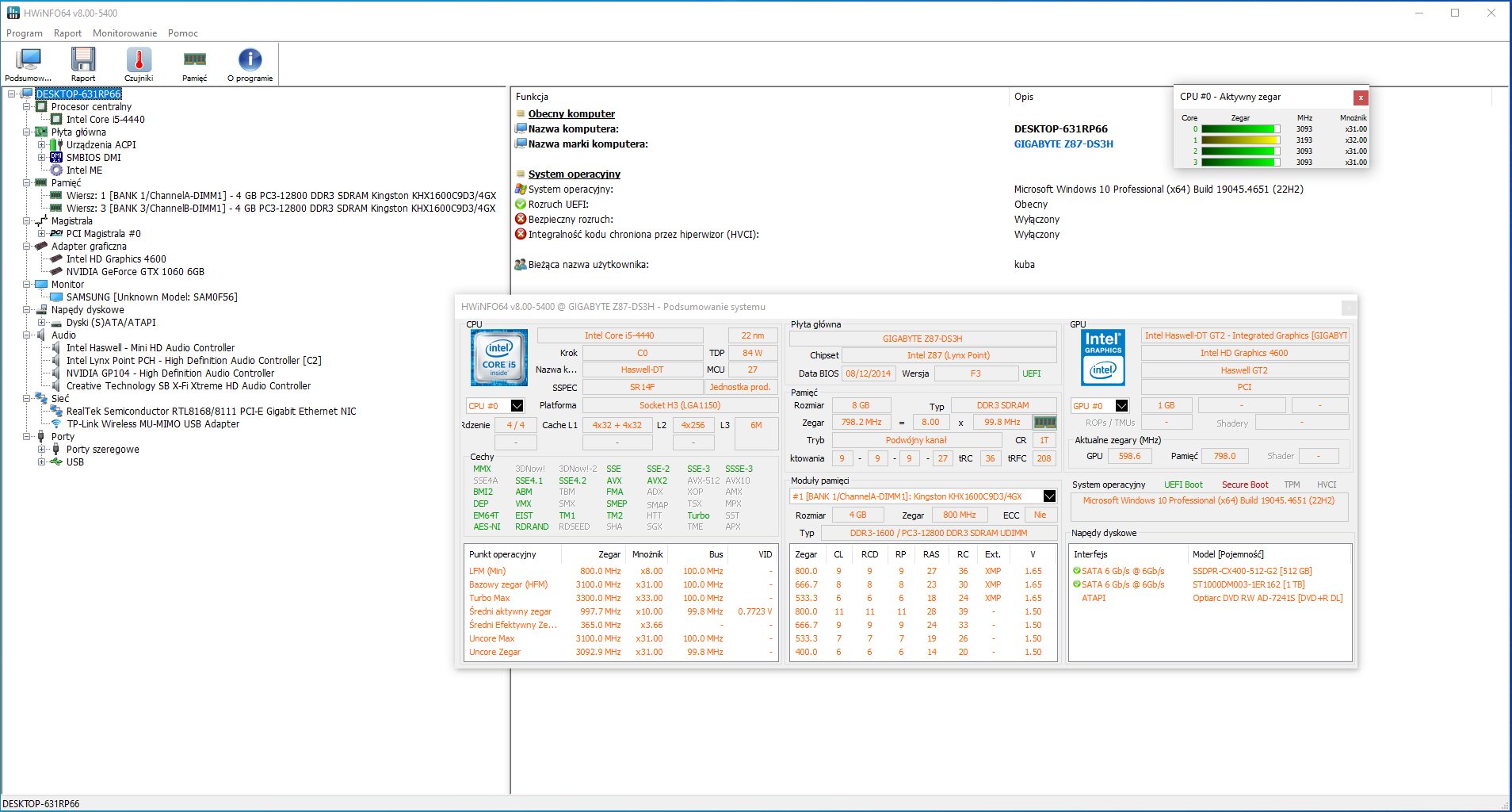

    Cześć!
    Komputer dość leciwy, bo prawie 10-letni (specyfikacja na zdjęciu), ale może uda się jeszcze z niego coś wycisnąć? Chciałbym jeszcze pograć w Valoranta na tym sprzęcie i na tym tytule głównie mi zależy. Problem to brak płynności w trakcie akcji (dużo utility na mapie) i odczuwalna ewidentna przewaga w kontakcie z przeciwnikiem. Zaznaczę, że z trackera gry wynika, że nie jest to problem z siecią (brak utraty pakietów i stały ping między 20-30). Nie jestem też do końca przekonany, czy to problem w FPS-ach, które wahają się między 100-200, bo przy rozegraniu deathmatch'a sprzęt daje radę na akceptowalnym dla mnie poziomie. Mój pomysł to niedomagający już RAM, ale nie potrafię postawić jednoznacznej diagnozy. Załączam log z HWiNFO z rozegranym meczem w Valo.
    Z góry dzięki za pomoc.

    Witaj.
    Z logów wynika, że zarówno procesor ma co robić i jest mocno obciążony, jak i to, że w pewnym momencie zajętość pamięci RAM przekroczyła 90%, więc RAMu mało. Do tego jest też dysk GoodRAM CX - zdarza mu się dojechać do 100% swoich możliwości w kilku momentach. Karta graficzna się nudzi, ale pewnie dlatego, że "czeka" na procesor.

    Tu jest za słaby CPU i nic Ci po:
    Bo low FPS pewnie masz gdzieś w okolicach 20-30 i dlatego źle się gra.
    Ram kosztuje grosze więc można dołożyć ale to nie zmieni pewnie sytuacji.

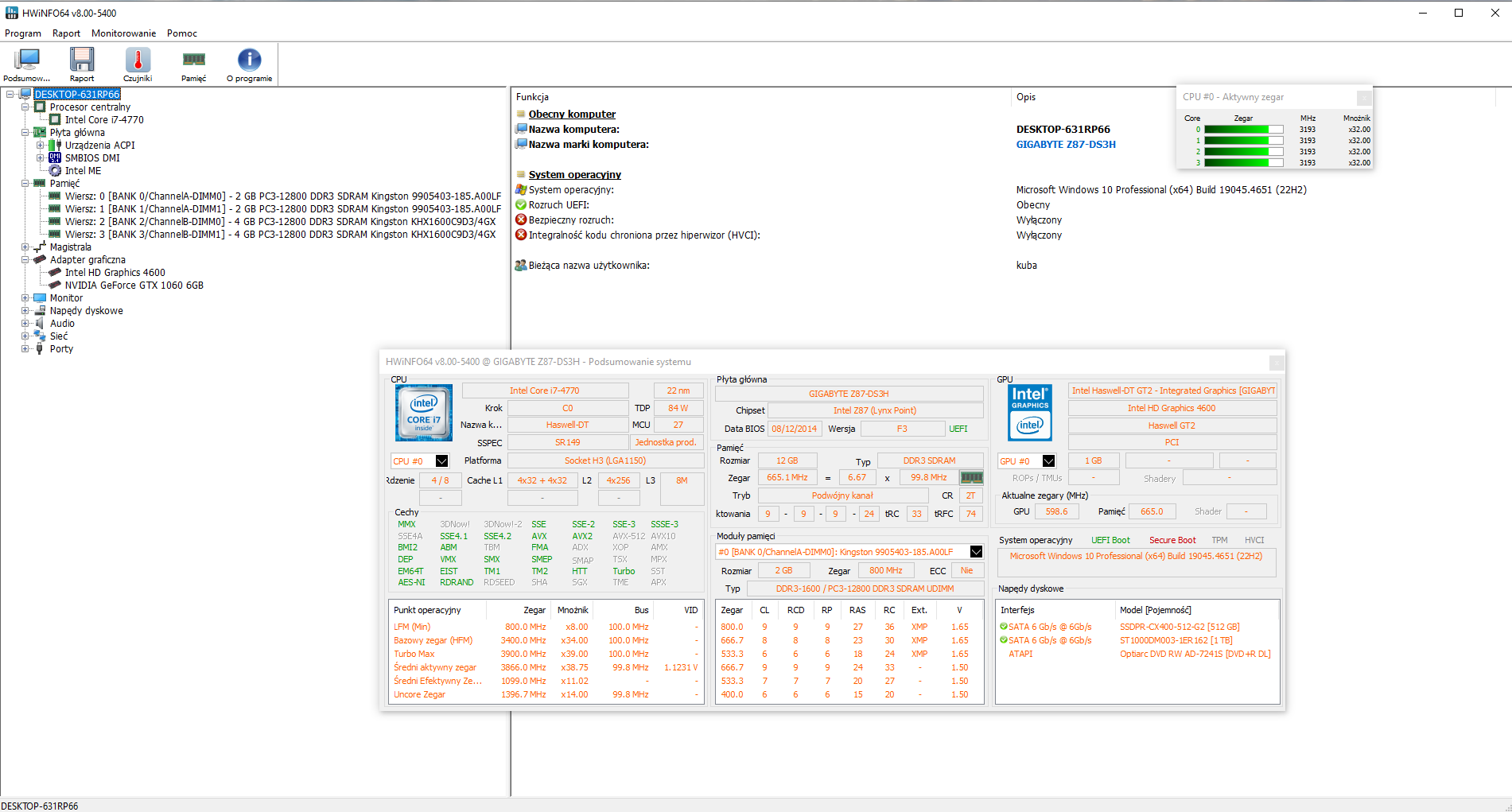

    Domykając temat, bo może ktoś będzie miał podobne dylematy - zrobiłem upgrade mega low costowo, czyli wsadziłem I7-4770 na świeżej paście i dołożyłem 4GB ramu (miało być 8GB, ale sprzedający mnie troszkę zrobił w jajeczko). Całość zamknęła się w 150zł. Załączam zrzut z Hwinfo, może w wolnej chwili ktoś rzuci okiem i oceni zmianę technicznym okiem.
    Moje odczucie z gierki: zrobiło się akceptowalnie/grywalnie, ale nie konkurencyjnie, tzn. czuć zdecydowaną różnicę na plus, ale w dalszym ciągu w podbramkowych sytuacjach z dużą ilością utility na mapie sprzęt nie dowozi w 100% i widać przewagę oponentów. Można pograć, ale w progresowaniu będzie blokował ten zestaw. Dla takiego casuala jak ja to chyba jednak wystarczy - ewentualną karierę pro playerową mam już dawno za sobą.
    To może warto mu je zwrócić?
    A jeśli już bardzo nie chcesz, to może wtedy chociaż warto je zamontować tak, aby kanały kontrolera pamięci były symetrycznie obciążone. W tej chwili jeden kanał obsługuje 2*2, drugi obsługuje 2*4. Prawidłowo powinny obsługiwać po jednej pamięci każdego typu (każdy z nich jedną dwójkę i jedną czwórkę).

    Finalnie mam ten RAM za darmo.
    Kości siedziały początkowo naprzemiennie, ale komp nie chciał się uruchomić. Zamieniłem i dopiero ruszyło.
    Zastanawiam się jeszcze nad dołożeniem lepszego chłodzenia dla CPU, bo na razie założony jest zwykły Intela i widziałem, że w stresie te temperatury osiągają 100 stopni :/, ale chyba szkoda już zachodu...
