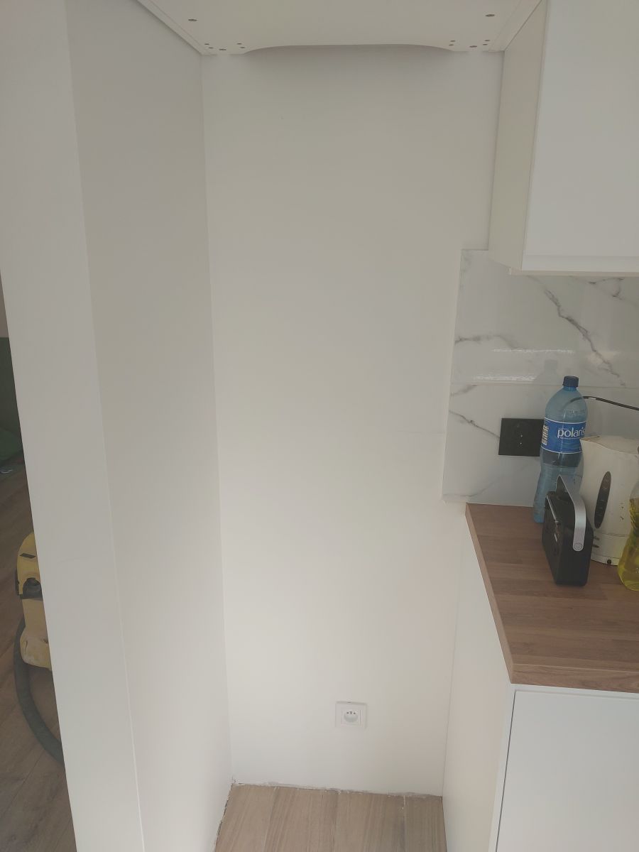

    Planuje zakupic lodowke ale mam dylemat, bo przeznaczone miejsce na lodowke na szerokość 61,5 cm - czyli dla zdecydowanej większkości lodówek to będzie tylko po około 1 cm przestrzeni po bokach. Z jednej strony jest pełna ściana, a z drugiej jest wolna przestrzeń ok 60 cm między szafkami dolnymi i górnymi.
    Zakup budżetowy więc wytypowałem lodówkę: HISENSE RB395N4BFE
    Pytanie, czy tak mała przestrzeń to nie będzie problem ze zbytnim grzaniem i eksploatacją bo ta lodówka – jak i zdecydowana większość – oddaje ciepło bokami i za bardzo nie ma sensownych alternatyw.
    Większość sprzedawców, z którymi rozmawiałem, też jest tego zdania, żeby taką lodówkę brać niż np. MPM ktory ma szerokość 54 cm, ale jakościowo jest gorszy.
    Co myślicie?

    61,5-60, to zostaje po 0,75 cm, pytanie co jest u góry, jeśli zabudowa to odpada, pewnie będzie pracować ale pobierać dużo energii. Trzeba będzie pamiętać, aby nie wkładać 5 kg mięsa czy zgrzewkę wody do lodówki. Tylko co jak się zepsuje na gwarancji i ją anulują z powodu braku wentylacji? U mnie w firmie kupę lat jest Hisense French door 185x70 i w czasie normalnej pracy ścianki boczne są chłodne-letnie (5 cm szczeliny).

    Szerokość dostępna to 61,5-62 cm, więc w sumie 2-2,5 cm przestrzeni. Od pełnej ściany zamierzam dać 1,5 cm, a od drugiej strony - gdzie niezabudowane będzie około 60 cm wysokości (powierzchnia między szafkami) - zostanie około 1 cm.
    Od góry 4 cm przestrzeni.
    Z tyłu spokojnie 5 cm. Nad lodówką jest szafka, która ma wentylację na tylniej ściance.
    Pusty narożnik kuchenny z miejscem na lodówkę.
    Wnęka w kuchni przeznaczona na lodówkę z białymi ścianami i gniazdkiem elektrycznym.

    Niby kwestia ustawienia powinna być oczywista a jednak wątpliwości są. Np instrukcja mówi że odstęp 100mm... A na froncie urządzenia wisi dumna naklejka że zawiasy drzwi umożliwiają ustawienie urządzenia przy samej ścianie... Więc dwie sprzeczne informacje na dzień dobry.
