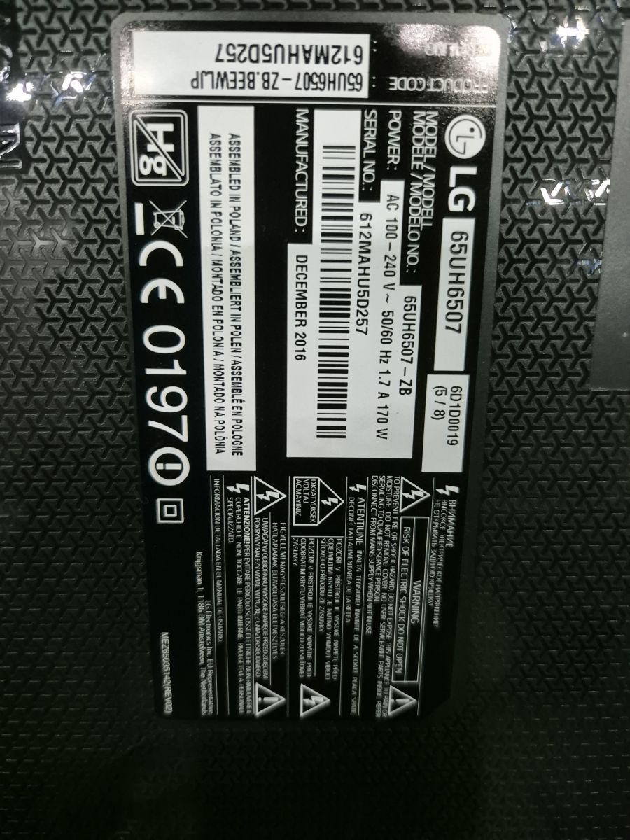

    Witam forumowiczów :)
    Posiadam TV LG 65UH6507
    Płyta EAX66804605 (1.1)
    TV uruchamia podświetlenie, lecz brak treści obrazu.
    Szukam serwisówki (ewentualnie rozpiski napięć) lub sprawnej płyty.
    Ktoś coś ... ?

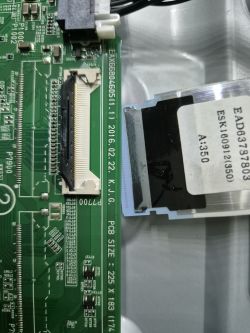

    Nie ma SM.
    Tam T-con razem na main
    Masz film z pokazanymi wszystkimi napiéciami na Main Link
    - musisz pomierzyć , jest kilka ważnych DC-DC
    W większości > wina w cpu na main (można dmuchnąc Hot-airem)
    p.s
    Metoda odpinania tasiemek daje jakiś efekt?
    KLM4G1FEPD-B031 eMMC

    W moim tv występuje T-con na osobnej płycie

    Masz T-con : LG 6871L-4364C ( pcb: 6870C-0600A)
    * Screen Number: LC650EGE(FJ)(M2)
    Spróbuj na przemian odpinac tasiemki : lewa /prawa z T-con do matrycy
    - zobacz efekt
    p.s
    W tych modelach padała albo matryca , częsciej main

    Chwilowo jestem poza domem. W piątek będę miał możliwość robienia pomiarów napięć i testów odłączania taśm
