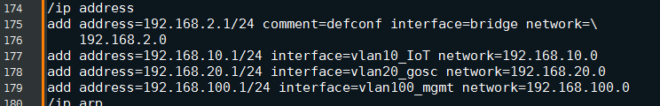

    Włączyłem "VLAN filtering" i pomimo reguły podanej powyżej w innych VLAN-ach niż są serwery DNS odcięło net. Dlatego wyłączyłęm tę opcję znów i szukałem przyczyny tym razem zmieniając regułę na blokującą i wstawiałem ją na różne urządzenia czekając kiedy odetnie znów net.

    >>21174115
    Nie znam składni mikrotikowego CLI - aż tak na pamięć - i nie wiem co u niego oznacza VLAN-filtering ( czy to jest rodzaj połaczenia trunkowego w trybie "[...] except vlan [VLAN-IDs]" ?? ) czy to realizuje taki scenariusz ... ?
    Bo to byłoby nawet jakoś logiczne - ale pozostaje i tak problem przekazywania pakietów pomiędzy segmentami sieci, którymi są z natury VLANy (802.1q) .
    Najlepiej będzie jak wrzuci Kolega tu - plik ze zrzutem konfiguracji - jak to podał powyżej kol. @Erbit :)
  • #12 21174171
    wachcio
    Poziom 24  
    Posty: 1045
    Pomógł: 61
    Ocena: 73

    # 2024-07-30 16:55:17 by RouterOS 7.15.2
    # software id = GNBB-IX7P
    # model = C53UiG+5HPaxD2HPaxD
    # serial number = XXXXXXXXXXXX
    /interface bridge
    add admin-mac=D4:01:C3:5D:9A:8A auto-mac=no comment=defconf name=bridge \
        port-cost-mode=short
    /interface ethernet
    set [ find default-name=ether1 ] name=ether1_LAN_CRS326 poe-out=off
    set [ find default-name=ether5 ] name=ether5_WAN
    /interface pppoe-client
    add add-default-route=yes disabled=no interface=ether5_WAN name=pppoe-out1 \
        use-peer-dns=yes user=XXXXXXXXXX
    /interface vlan
    add interface=bridge name=vlan10_IoT vlan-id=10
    add interface=bridge name=vlan20_gosc vlan-id=20
    add disabled=yes interface=bridge name=vlan100_mgmt vlan-id=100
    /interface list
    add comment=defconf name=WAN
    add comment=defconf name=LAN
    /interface wifi channel
    add band=2ghz-ax disabled=no frequency=2412 name=2_ax_40mhz_ch3 width=\
        20/40mhz-Ce
    add band=2ghz-ax disabled=no frequency=2442 name=2_ax_40mhz_ch11 width=\
        20/40mhz-Ce
    add band=2ghz-ax frequency=2412 name=2_ax_ch1 width=20mhz
    add band=2ghz-ax frequency=2422 name=2_ax_ch5 width=20mhz
    add band=2ghz-ax frequency=2442 name=2_ax_ch9 width=20mhz
    add band=2ghz-ax frequency=2462 name=2_ax_ch11 width=20mhz
    add band=2ghz-n disabled=no frequency=2412 name=2_n_ch1 width=20/40mhz-Ce
    add band=2ghz-n frequency=2422 name=2_n_ch5 width=20mhz
    add band=2ghz-n frequency=2442 name=2_n_ch9 width=20mhz
    add band=2ghz-n frequency=2462 name=2_n_ch11 width=20mhz
    add band=5ghz-ax frequency=5180 name=5_ax_ch42 width=20/40/80mhz
    add band=5ghz-ax frequency=5260 name=5_ax_ch58 width=20/40/80mhz
    add band=5ghz-ax frequency=5500 name=5_ax_ch106 width=20/40/80mhz
    add band=5ghz-ax frequency=5580 name=5_ax_ch122 width=20/40/80mhz
    add band=5ghz-ax frequency=5660 name=5_ax_ch138 width=20/40/80mhz
    add band=5ghz-ax frequency=5745 name=5_ax_ch155 width=20/40/80mhz
    add band=5ghz-ax frequency=5825 name=5_ax_ch171 width=20/40/80mhz
    add band=2ghz-ax disabled=no frequency=2412 name=2_ax_40mhz_ch1 width=\
        20/40mhz-Ce
    add band=2ghz-ax disabled=no frequency=2412 name=2_ax_80mhz_ch1 width=\
        20/40/80mhz
    /interface wifi datapath
    add bridge=bridge disabled=no name=datapath_dom
    add bridge=bridge disabled=no name=datapath_gosc vlan-id=20
    add bridge=bridge disabled=no name=datapath_IoT vlan-id=10
    /interface wifi security
    add authentication-types=wpa2-psk,wpa3-psk disabled=no name=sec_wifi_dom wps=\
        disable
    add authentication-types=wpa2-psk,wpa3-psk disabled=no name=sec_wifi_IoT wps=\
        disable
    add authentication-types=wpa2-psk,wpa3-psk disabled=no name=sec_wifi_gosc \
        wps=disable
    /interface wifi steering
    add disabled=no name=steering1 neighbor-group=dynamic-wachcio_5GHz-bb010fb1 \
        rrm=yes wnm=yes
    /interface wifi configuration
    add channel=2_ax_40mhz_ch1 country="United States" datapath=datapath_dom \
        disabled=no mode=ap name=cfg_wifi_dom_2_4 security=sec_wifi_dom \
        security.authentication-types=wpa2-psk,wpa3-psk ssid=wachcio_2.4 \
        steering=steering1
    add channel=5_ax_ch155 channel.skip-dfs-channels=all country="United States" \
        datapath=datapath_dom disabled=no mode=ap name=cfg_wifi_dom_5 security=\
        sec_wifi_dom security.authentication-types=wpa2-psk,wpa3-psk ssid=\
        wachcio_5GHz steering=steering1
    add channel=2_n_ch11 country="United States" datapath=datapath_IoT disabled=\
        no mode=ap name=cfg_wifi_IoT_2_4 security=sec_wifi_IoT \
        security.authentication-types=wpa2-psk,wpa3-psk ssid=wachcio_IoT \
        steering=steering1 tx-power=40
        datapath=datapath_gosc disabled=no mode=ap name=cfg_wifi_gosc_5 security=\
        sec_wifi_gosc security.authentication-types=wpa2-psk,wpa3-psk ssid=\
        wachcio_gosc_5GHz steering=steering1 tx-power=40
    add channel=2_ax_40mhz_ch3 channel.band=2ghz-ax .skip-dfs-channels=all \
        country="United States" datapath=datapath_gosc disabled=no mode=ap name=\
        cfg_wifi_gosc_2 security=sec_wifi_gosc security.authentication-types=\
        wpa2-psk,wpa3-psk ssid=wachcio_gosc_2.4GHz steering=steering1 tx-power=40
    /interface wifi
    add configuration=cfg_wifi_dom_2_4 disabled=no name=\
        cap-MikroTikAX2_ogrod-2.4ghz radio-mac=48:A9:8A:F4:19:D6
    add configuration=cfg_wifi_IoT_2_4 disabled=no mac-address=4A:A9:8A:F4:19:D6 \
        master-interface=cap-MikroTikAX2_ogrod-2.4ghz name=\
        cap-MikroTikAX2_ogrod-2.4ghz2
    add configuration=cfg_wifi_gosc_2 disabled=no mac-address=4A:A9:8A:F4:19:D7 \
        cap-MikroTikAX2_ogrod-2.4ghz3
    add configuration=cfg_wifi_dom_5 disabled=no name=cap-MikroTikAX2_ogrod-5ghz \
        radio-mac=48:A9:8A:F4:19:D5
    add configuration=cfg_wifi_gosc_5 disabled=no mac-address=4A:A9:8A:F4:19:D5 \
        master-interface=cap-MikroTikAX2_ogrod-5ghz name=\
        cap-MikroTikAX2_ogrod-5ghz2
        cap-MikroTikAX3_przedpokoj-2.4ghz radio-mac=D4:01:C3:5A:01:D0
    add configuration=cfg_wifi_IoT_2_4 disabled=no mac-address=D6:01:C3:5A:01:D0 \
        master-interface=cap-MikroTikAX3_przedpokoj-2.4ghz name=\
        cap-MikroTikAX3_przedpokoj-2.4ghz2
    add configuration=cfg_wifi_gosc_2 disabled=no mac-address=D6:01:C3:5A:01:D1 \
        cap-MikroTikAX3_przedpokoj-2.4ghz3
    add configuration=cfg_wifi_dom_5 disabled=no name=\
        cap-MikroTikAX3_przedpokoj-5ghz radio-mac=D4:01:C3:5A:01:CF
    add configuration=cfg_wifi_gosc_5 disabled=no mac-address=D6:01:C3:5A:01:CF \
        master-interface=cap-MikroTikAX3_przedpokoj-5ghz name=\
        cap-MikroTikAX3_przedpokoj-5ghz2
    set [ find default-name=wifi2 ] channel.frequency=2412 configuration=\
        cfg_wifi_dom_2_4 configuration.mode=ap disabled=no name=wifi2_4ghz
    set [ find default-name=wifi1 ] channel.frequency=5745 configuration=\
        cfg_wifi_dom_5 configuration.mode=ap disabled=no name=wifi5ghz security=\
        sec_wifi_dom security.authentication-types=wpa2-psk,wpa3-psk steering=\
        steering1
    add channel.frequency=2412 configuration=cfg_wifi_IoT_2_4 configuration.mode=\
        ap datapath=datapath_dom disabled=no mac-address=D6:01:C3:5D:9A:8E \
        master-interface=wifi2_4ghz name=wifi_IoT security=sec_wifi_IoT steering=\
        steering1
    add channel.frequency=2412 configuration=cfg_wifi_gosc_2 configuration.mode=\
        ap datapath.vlan-id=20 disabled=no mac-address=D6:01:C3:5D:9A:90 \
        master-interface=wifi2_4ghz name=wifi_gosc_2.4ghz
    add channel.frequency=5745 configuration=cfg_wifi_gosc_5 configuration.mode=\
        ap datapath.vlan-id=20 disabled=no mac-address=D6:01:C3:5D:9A:8F \
        master-interface=wifi5ghz name=wifi_gosc_5ghz
    /ip pool
    add name=dhcp ranges=192.168.2.200-192.168.2.240
    /system logging action
    add name=syslogNG remote=192.168.2.71 target=remote
    /interface bridge port
    add bridge=bridge comment=defconf interface=ether2 internal-path-cost=10 \
        path-cost=10
    add bridge=bridge comment=defconf interface=ether3 internal-path-cost=10 \
        path-cost=10
    add bridge=bridge comment=defconf interface=ether4 internal-path-cost=10 \
        path-cost=10
    add bridge=bridge comment=defconf interface=wifi5ghz internal-path-cost=10 \
        path-cost=10
    add bridge=bridge comment=defconf interface=wifi2_4ghz internal-path-cost=10 \
        path-cost=10
    add bridge=bridge interface=ether1_LAN_CRS326
    /ip firewall connection tracking
    set udp-timeout=10s
    /ip neighbor discovery-settings
    set discover-interface-list=LAN
    /interface bridge vlan
    add bridge=bridge disabled=yes tagged=ether1_LAN_CRS326 vlan-ids=100
    add bridge=bridge tagged=ether1_LAN_CRS326 vlan-ids=10
    add bridge=bridge tagged=ether1_LAN_CRS326 vlan-ids=20
    /interface list member
    add comment=defconf interface=bridge list=LAN
    add comment=defconf interface=ether5_WAN list=WAN
    add interface=*9 list=WAN
    add interface=pppoe-out1 list=WAN
    /interface wifi access-list
    add action=accept disabled=no interface=wifi5ghz signal-range=-75..0
    add action=accept disabled=no interface=wifi_gosc_5ghz signal-range=-75..0
    add action=accept disabled=no interface=*8A signal-range=-75..0
    add action=accept disabled=no interface=*85 signal-range=-75..0
    add action=reject disabled=no interface=*85
    add action=reject disabled=no interface=wifi_gosc_5ghz
    add action=reject disabled=no interface=wifi5ghz
    add action=reject disabled=no interface=*8A
    /interface wifi cap
    set discovery-interfaces=bridge
    /interface wifi capsman
    set enabled=yes interfaces=bridge package-path="" require-peer-certificate=no \
        upgrade-policy=none
    /interface wifi provisioning
    add action=create-enabled disabled=no master-configuration=cfg_wifi_dom_2_4 \
        name-format=cap-%I-2.4ghz slave-configurations=\
        cfg_wifi_IoT_2_4,cfg_wifi_gosc_2 supported-bands=2ghz-ax
    add action=create-enabled disabled=no master-configuration=cfg_wifi_dom_5 \
        name-format=cap-%I-5ghz slave-configurations=cfg_wifi_gosc_5 \
        supported-bands=5ghz-ax
    /ip address
    add address=192.168.2.1/24 comment=defconf interface=bridge network=\
        192.168.2.0
    add address=192.168.10.1/24 interface=vlan10_IoT network=192.168.10.0
    add address=192.168.20.1/24 interface=vlan20_gosc network=192.168.20.0
    add address=192.168.100.1/24 interface=vlan100_mgmt network=192.168.100.0
    /ip arp
    add address=192.168.2.2 comment="Synology NAS" interface=bridge mac-address=\
        00:11:32:49:85:D9
    add address=192.168.2.5 comment=TrueNAS interface=bridge mac-address=\
        4C:52:62:10:8B:8C
    add address=192.168.2.10 comment=Fronius interface=bridge mac-address=\
        00:03:AC:3A:E0:29
    add address=192.168.2.20 comment="Sterowanie w kotlowni (ESP 32)" interface=\
        bridge mac-address=34:B4:72:4E:17:34
    add address=192.168.2.110 interface=bridge mac-address=E8:A0:ED:F1:44:78
    /ip dhcp-client
    add comment=defconf disabled=yes interface=ether1_LAN_CRS326
    /ip dns
    set allow-remote-requests=yes
    /ip dns static
    add address=192.168.2.1 comment=defconf name=router.lan
    /ip firewall address-list
    add address=192.168.2.110-192.168.2.112 list=kamery
    add address=185.255.111.111 list=Atthost
    add address=88.90.111.111 list="Norwegia kwatera"
    add address=192.168.2.70-192.168.2.72 list=Local_DNS
    /ip firewall filter
    add action=accept chain=forward comment="AdGuard Home DNS VLAN-y" \
        dst-address-list=Local_DNS dst-port=53 in-interface=all-vlan protocol=udp
        dst-address-list=Local_DNS dst-port=853 in-interface=all-vlan protocol=\
        udp
    add action=accept chain=input comment="WinBox AX2" log=yes log-prefix=\
        Winbox_AX2_filter src-address-list="Norwegia kwatera"
    add action=accept chain=input disabled=yes log-prefix=kamery_log \
        src-address-list=kamery
    add action=drop chain=forward comment=\
        "Blokada wyjscia do internetu dla kamer" log-prefix=kamera out-interface=\
        pppoe-out1 src-address-list=kamery

    OK, widzę że na routerze :
    1) zdefiniowano 3 VLANy : 10,20 oraz 100 - linie 15 do 18 w 1 pliku
    2) na interfejsie wifi - przepuszczono (tagowane) VLANy 10 i 20 - reszta ruchu nietagowanego ... (?)
    - linie 46 - 49
    3)na interface "bridge" (glupia nazwa dla interfejsu, albo kompletnie nie rozumiem tu składni Mikrotika :P :D )
    - puszczono VLANy 10,20 i 100 (ale ten ostatni jest wyłłączony ?... hmm )
    - linie 144 -147
    4) w definicji adresacji IP ( /ip address :
    - zdefiniowano dla int. "bridge" sieć o adresacji 192.168.2.0/24 i adresie 192.168.2.1 (bez tagowania, czyli pewnie to kazdy powzostały ruch ...)
    - zdefiniowano dla vlanu 10 sieć o adresacji 192.168.10.0/24 i adresie 192.168.10.1
    - zdefiniowano dla vlanu 20 sieć o adresacji 192.168.20.0/24 i adresie 192.168.20.1
    - zdefiniowano dla vlanu 100 sieć o adresacji 192.168.100.0/24 i adresie 192.168.100.1
    - linie 174 - 179

    - adresów IP przypiętych do VLAN
    Wiesz, akurat to to chyba znalazłem :) :
    (w liniach 174 co 179 )
    Zrzut ekranu z konfiguracją adresów IP w CLI.
    Ale wiele innych rzeczy - no , nie bardzo rozumiem , jak tam ma działać ....
    Ale kładę to na karb mojej słabej znojomości Mietkowego CLI (składni) .
    Jak dla mnie brakuje tam na routerze przede wszystkim virtualnych interfejsów (dot1q) na porcie z połączeniem ze switcha -> do routera - - które by mogły realizować inter-vlan routing i scenariusz "routera na patyku" . A potem mozna by dodawać ręcznie reguły (ACLki) do FW ... Ale - może się nie znam :P
