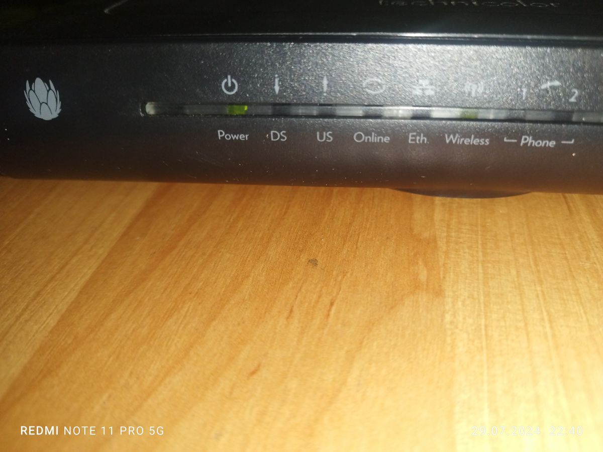

    Witam, ostatnio znalazłem router, jak robiłem porządki w piwnicy i jak go znalazłem, to poszedłem do domu i jak sprawdziłem, czy działa, świeci się tylko trzy kontrolki, a po połączeniu się z kompem to pokazał się komunikat "Brak dostępu do internetu" https://obrazki.elektroda.pl/2963234300_1722285633.jpg

    Sprzęt własność UPC. Router w technologii Docsis.

    To jest modem (modulator, demodulator) to urządzenie podłączamy do kabla antenowego kablówki. Wówczas zacznie migać dioda DS (szukanie sygnału do klienta) jeżeli sią zaświeci na stałe to oznacza że znalazł odpowiednią nośną i przystępuje do procedury komunikacji z kontrolerem modemów (CMTS) wówczas miga dioda US (ustalanie parametrów sygnału od modemu do CMTS-a) Jeżeli dioda US zapali się ciągłym sygnałem to zacznie migać dioda Online (negocjacje uprawnień). Jeżeli ta się zapali to mamy przydzielony adres IP czyli jest internet z prędkością zgodna z abonamentem, przy braku abonamentu przydzielana jest prędkość (preaktywacja) ok. 60kbps. Może się zdarzyć że ta dioda Online będzie cały czas migać , to oznacza że jakość sygnału jest zbyt niska, lub CMTS jest tak ustawiony aby komunikować się tylko ze znanymi modemami (które ma na liście).
    Inne wykorzystanie - słyszałem że można taki modem skonfigurować aby pracował jako router. Wówczas nie podłączamy kabla antenowego, a jedno z wyjść LAN zmieniamy konfigurację na WAN i jeszcze konfigurujemy WiFi nazwa sieci i hasło.

    Tutaj WANem jest tylko i wylącznie port coaxialny - zatem, jako router, bez sygnału DOCSIS nie zadziała.
    @zbigbiewc
    Dla Ciebie, sprzęt absolutnie nieprzydatny.
    By działał, musi być zarejestrowany na konto danego abonenta z aktywną umową, a dodatkowo, musisz miec sygnał kablowy DOCSIS UPC Polska.

    Nie do końca, bo można go wykorzystać jako AP, podłączony przewodem sieciowym do routera głównego.
    Choć to już bardzo stary sprzęt, niskie prędkości po wifi, słaby zasięg WiFi, WiFi tylko N, stare zabezpieczenia sieci WiFi.
    Na dzisiejsze standardy i bezpieczeństwo, utylizacja.
    Ale jeśli ktoś ma jakiś stary sprzęt WiFi, jakieś inteligentne gniazdka pracujące na radiu WiFi 2,4GHz, to można go wykorzystać.
