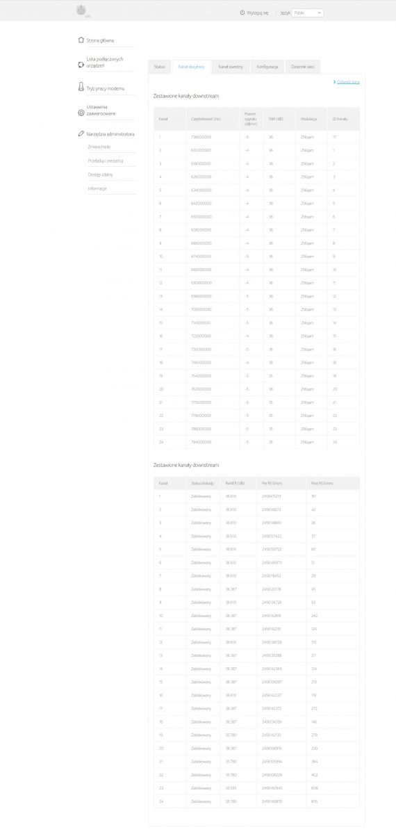

    Parametry łącza:
    Zestawione kanały downstream
    Kanał Częstotliwość (Hz) Poziom sygnału (dBmV) SNR (dB) Modulacja ID Kanału
    1 738000000 -5 36 256qam 17
    2 610000000 -4 36 256qam 1
    3 618000000 -4 36 256qam 2
    4 626000000 -4 36 256qam 3
    5 634000000 -4 36 256qam 4
    6 642000000 -5 36 256qam 5
    7 650000000 -5 36 256qam 6
    8 658000000 -4 36 256qam 7
    9 666000000 -4 36 256qam 8
    10 674000000 -5 35 256qam 9
    11 682000000 -5 36 256qam 10
    12 690000000 -4 36 256qam 11
    13 698000000 -5 35 256qam 12
    14 706000000 -5 36 256qam 13
    15 714000000 -5 35 256qam 14
    16 722000000 -5 36 256qam 15
    17 730000000 -5 35 256qam 16
    18 746000000 -5 36 256qam 18
    19 754000000 -5 35 256qam 19
    20 762000000 -5 35 256qam 20
    21 770000000 -5 35 256qam 21
    22 778000000 -5 35 256qam 22
    23 786000000 -5 35 256qam 23
    24 794000000 -5 35 256qam 24
    Kanał Status blokady RxMER (dB) Pre RS Errors Post RS Errors
    1 Zablokowany 36.387 134367674 12
    2 Zablokowany 36.610 132100535 3
    3 Zablokowany 36.610 132101200 6
    4 Zablokowany 36.610 132109719 15
    5 Zablokowany 36.610 132103311 9
    6 Zablokowany 36.387 132101870 5
    7 Zablokowany 36.610 132071151 4
    8 Zablokowany 36.387 132072990 6
    9 Zablokowany 36.610 132096700 4
    10 Zablokowany 35.780 132102971 7
    11 Zablokowany 36.387 132103504 8
    12 Zablokowany 36.387 132099887 6
    13 Zablokowany 35.780 132096644 10
    14 Zablokowany 36.387 132103638 5
    15 Zablokowany 35.595 132071096 22
    16 Zablokowany 36.387 132103975 10
    17 Zablokowany 35.780 132104485 20
    18 Zablokowany 36.387 132096406 7
    19 Zablokowany 35.780 132104567 16
    20 Zablokowany 35.780 132071326 14
    21 Zablokowany 35.780 132069116 25
    22 Zablokowany 35.780 132071570 27
    23 Zablokowany 35.595 132104480 34
    24 Zablokowany 35.595 132104884 109

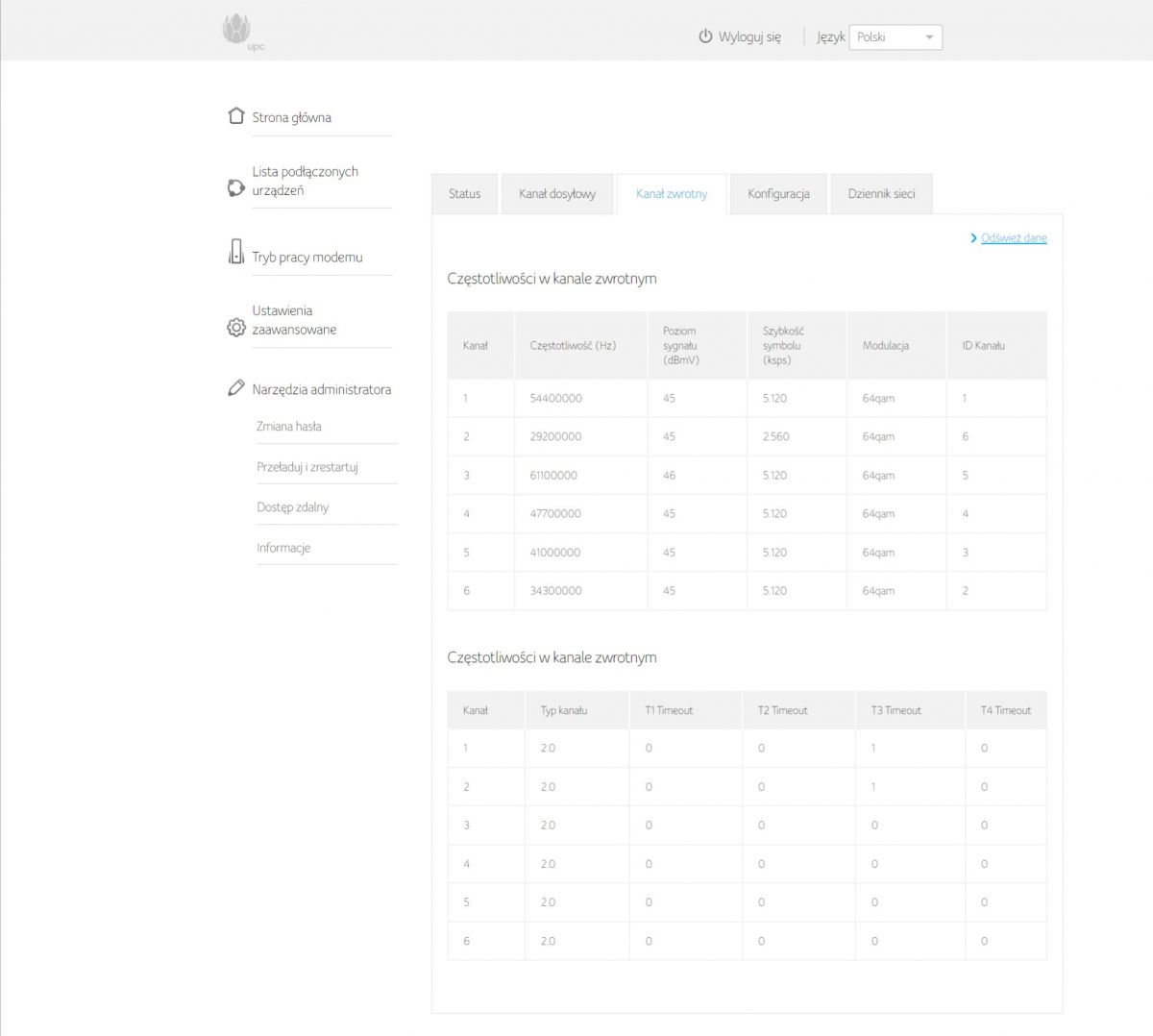

    Częstotliwości w kanale zwrotnym
    Kanał Częstotliwość (Hz) Poziom sygnału (dBmV) Szybkość symbolu (ksps) Modulacja ID Kanału
    1 54400000 45 5.120 64qam 1
    2 29200000 45 2.560 64qam 6
    3 61100000 46 5.120 64qam 5
    4 47700000 45 5.120 64qam 4
    5 41000000 45 5.120 64qam 3
    6 34300000 45 5.120 64qam 2
    Kanał Typ kanału T1 Timeout T2 Timeout T3 Timeout T4 Timeout
    1 2.0 0 0 0 0
    2 2.0 0 0 0 0
    3 2.0 0 0 0 0
    4 2.0 0 0 0 0
    5 2.0 0 0 0 0
    6 2.0 0 0 0 0

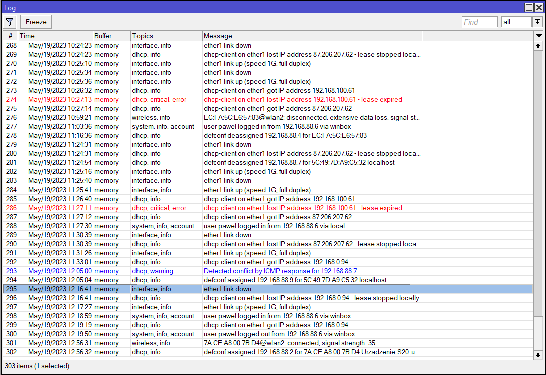

    Natomiast na Mikrotiku są lepsze logi:
    UPC ConnectBox - samoistne restarty, niestabilny internet, parametry łącza, tryb bridge/router

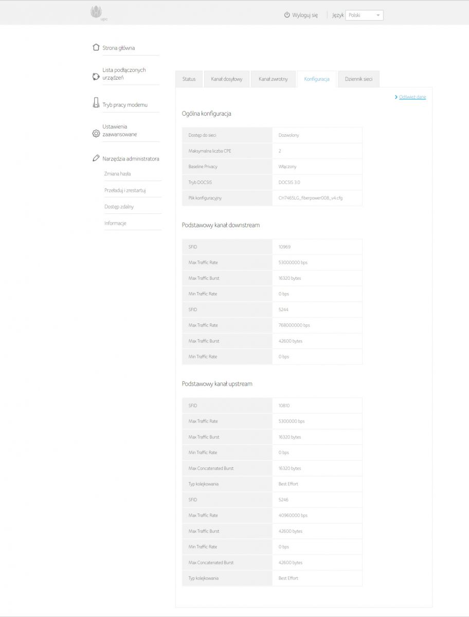

    A mógłbym prosić, byś wstawił okno z modemoroutera (printscreen)?
    Oczywiście
    Poniżej link bezpośrednio do pliku bo elektroda chyba mocno kompresuje te pliki i nie są czytelne
    https://sos-pc.pl/screenshot.jpeg
    https://sos-pc.pl/screenshot2.jpeg
    https://sos-pc.pl/screenshot3.jpeg
    Dodam iż od wczoraj wieczór uspokoiło się ale już wcześniej potrafiło przez dzień być ok i znów powrót

    Jakie masz oprogramowanie w modemie (firmware)?
    I tu taka dodatkowa informacja - sygnał DOCSIS jest kalibrowany/ustawiany przez technika, pod to co jest w danej chwili.
    Czyli to "normalne", że jeśli dołożymy choć 5m przewodu a sygnał już na pierwotnym przewodzie był kiepski, to po dołożeniu kolejnego może się tak zepsuć, że modem w ogóle nie złapie synchronizacji z CMTSem, albo będzie pracował na granicy balansując zwiększając swoją moc odbioru/nadawania.
    I będzie taka praca modemu trwała tak długo, aż modem nie będzie już w stanie "trzymać" linku z CMTSem.

    Wczoraj o 23 był restart, dzis rano po 9 i o 16. Logi z modemu sa tylko z dzis - restarty widzę po stronie MT - przez weekend ConnectBox działa w trybie routera aby być pewnym, że to mój router nie zrywa sesji jak to twierdził technik i UPC
    Logi z modemu:
    21-05-2023 19:53:10	notice	GUI Login Status - Login Sucess from LAN interface; client ip=[192.168.0.94];CM-MAC=38:43:7d:a2:5d:38;CMTS-MAC=2c:57:41:e7:7a:b3;CM-QOS=1.1;CM-VER=3.0;
    21-05-2023 19:38:24	notice	Illegal - Dropped INPUT packet: SRC=142.250.203.138 MAC=2C:57:41:E7:78:19;CM-MAC=38:43:7d:a2:5d:38;CMTS-MAC=2c:57:41:e7:7a:b3;CM-QOS=1.1;CM-VER=3.0;
    21-05-2023 19:38:14	notice	GUI Login Status - Login Sucess from LAN interface; client ip=[192.168.0.94];CM-MAC=38:43:7d:a2:5d:38;CMTS-MAC=2c:57:41:e7:7a:b3;CM-QOS=1.1;CM-VER=3.0;
    21-05-2023 19:38:03	notice	GUI Login Status - Login Fail from LAN interface; client ip=[192.168.0.94];CM-MAC=38:43:7d:a2:5d:38;CMTS-MAC=2c:57:41:e7:7a:b3;CM-QOS=1.1;CM-VER=3.0;
    21-05-2023 19:23:25	warning	[38:43:7D:9B:3A:28][DFS] Radar signal detected, DFS sequence applied, channel changed from 64 to 36
    21-05-2023 16:27:58	notice	TR069 start;CM-MAC=38:43:7d:a2:5d:38;CMTS-MAC=2c:57:41:e7:7a:b3;CM-QOS=1.1;CM-VER=3.0;
    21-05-2023 16:27:15	notice	Illegal - Dropped INPUT packet: SRC=78.11.196.202 MAC=2C:57:41:E7:78:19;CM-MAC=38:43:7d:a2:5d:38;CMTS-MAC=2c:57:41:e7:7a:b3;CM-QOS=1.1;CM-VER=3.0;
    21-05-2023 16:26:35	notice	REGISTRATION COMPLETE - Waiting for Operational status;CM-MAC=38:43:7d:a2:5d:38;CMTS-MAC=2c:57:41:e7:7a:b3;CM-QOS=1.1;CM-VER=3.0;
    21-05-2023 16:26:25	notice	Illegal - Dropped FORWARD packet: SRC=192.168.0.94 MAC=C4:AD:34:BF:37:4C;CM-MAC=38:43:7d:a2:5d:38;CMTS-MAC=2c:57:41:e7:7a:b3;CM-QOS=1.1;CM-VER=3.0;
    21-05-2023 16:26:10	warning	MIMO Event MIMO: Stored MIMO=-1 post cfg file MIMO=-1;CM-MAC=38:43:7d:a2:5d:38;CMTS-MAC=2c:57:41:e7:7a:b3;CM-QOS=1.1;CM-VER=3.0;
    01-01-1970 01:01:23	notice	Cable Modem Reboot - due to power reset;CM-MAC=38:43:7d:a2:5d:38;CMTS-MAC=00:00:00:00:00:00;CM-QOS=1.1;CM-VER=3.0;
    21-05-2023 16:15:17	notice	Illegal - Dropped INPUT packet: SRC=216.58.209.14 MAC=2C:57:41:E7:78:19;CM-MAC=38:43:7d:a2:5d:38;CMTS-MAC=2c:57:41:e7:7a:b3;CM-QOS=1.1;CM-VER=3.0;
    21-05-2023 10:09:17	critical	Started Unicast Maintenance Ranging - No Response received - T3 time-out;CM-MAC=38:43:7d:a2:5d:38;CMTS-MAC=2c:57:41:e7:7a:b3;CM-QOS=1.1;CM-VER=3.0;
    21-05-2023 10:09:10	critical	Received Response to Broadcast Maintenance Request, But no Unicast Maintenance opportunities received - T4 time out;CM-MAC=38:43:7d:a2:5d:38;CMTS-MAC=2c:57:41:e7:7a:b3;CM-QOS=1.1;CM-VER=3.0;
    21-05-2023 10:08:10	critical	Started Unicast Maintenance Ranging - No Response received - T3 time-out;CM-MAC=38:43:7d:a2:5d:38;CMTS-MAC=2c:57:41:e7:7a:b3;CM-QOS=1.1;CM-VER=3.0;
    21-05-2023 10:07:51	critical	Received Response to Broadcast Maintenance Request, But no Unicast Maintenance opportunities received - T4 time out;CM-MAC=38:43:7d:a2:5d:38;CMTS-MAC=2c:57:41:e7:7a:b3;CM-QOS=1.1;CM-VER=3.0;
    21-05-2023 10:06:51	critical	Started Unicast Maintenance Ranging - No Response received - T3 time-out;CM-MAC=38:43:7d:a2:5d:38;CMTS-MAC=2c:57:41:e7:7a:b3;CM-QOS=1.1;CM-VER=3.0;
    21-05-2023 10:06:31	critical	Received Response to Broadcast Maintenance Request, But no Unicast Maintenance opportunities received - T4 time out;CM-MAC=38:43:7d:a2:5d:38;CMTS-MAC=2c:57:41:e7:7a:b3;CM-QOS=1.1;CM-VER=3.0;
    21-05-2023 10:05:31	critical	Started Unicast Maintenance Ranging - No Response received - T3 time-out;CM-MAC=38:43:7d:a2:5d:38;CMTS-MAC=2c:57:41:e7:7a:b3;CM-QOS=1.1;CM-VER=3.0;
    21-05-2023 10:05:11	critical	Received Response to Broadcast Maintenance Request, But no Unicast Maintenance opportunities received - T4 time out;CM-MAC=38:43:7d:a2:5d:38;CMTS-MAC=2c:57:41:e7:7a:b3;CM-QOS=1.1;CM-VER=3.0;
    21-05-2023 10:04:11	critical	Started Unicast Maintenance Ranging - No Response received - T3 time-out;CM-MAC=38:43:7d:a2:5d:38;CMTS-MAC=2c:57:41:e7:7a:b3;CM-QOS=1.1;CM-VER=3.0;
