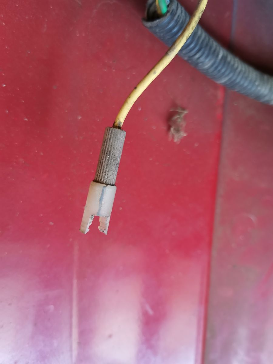

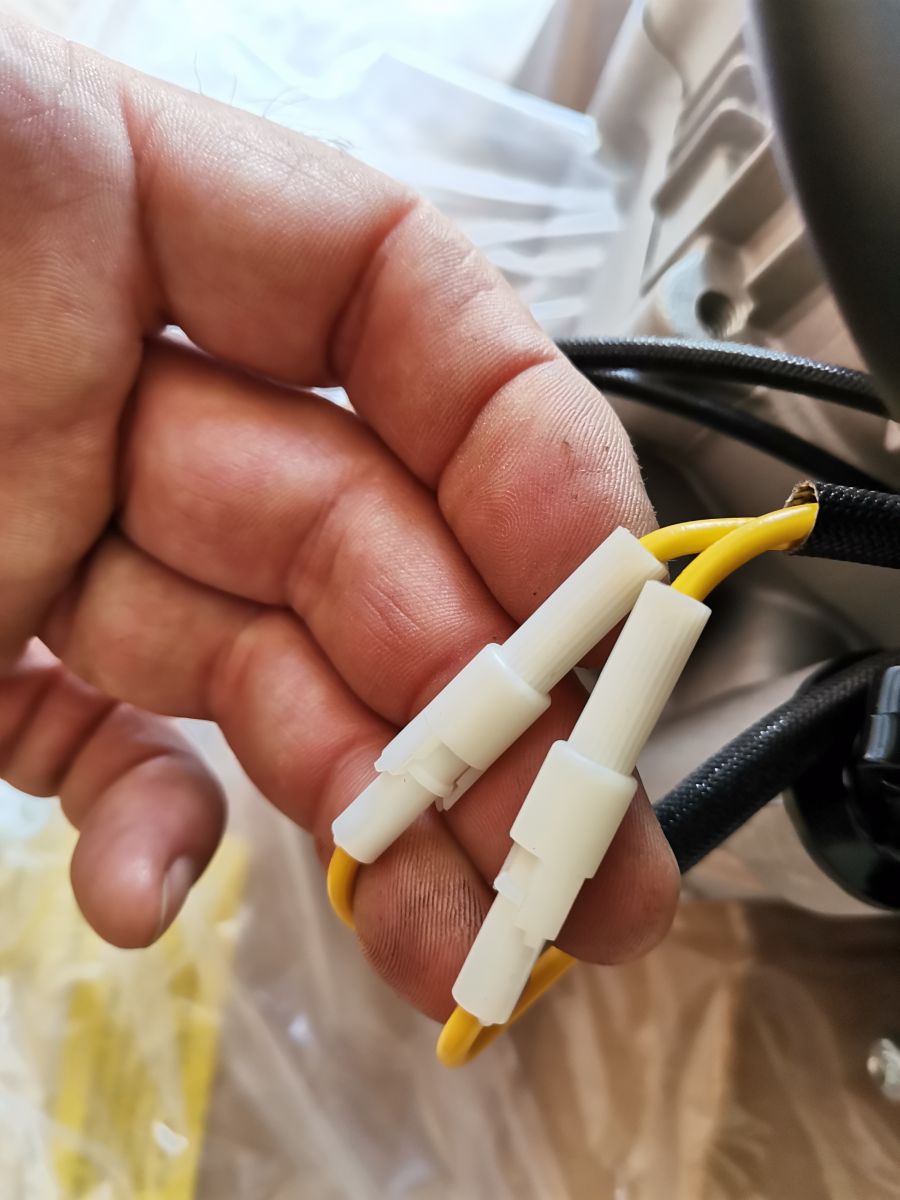

    Witam. Wiem, że podobne tematy już były, ale dla mnie laika niewiele dało czytanie ich... Proszę o łopatologiczne wyjaśnienie pewnej kwestii. Wymieniam w traktorku-kosiarce silnik z padniętego Briggs&Stratton 12,5 KM na nowy LONCIN LC1P92F 16KM. Przy starym silniku była prosta wtyczka, 2 kable: czerwony i biały, gruby czerwony kabel do rozrusznika, gruby czarny do masy i jeden cienki kabelek wchodzący do silnika (czarny połączony wtyczką 1pin do takiego samego kabelka żółtego od strony traktorka). Przy nowym silniku jest wtyczka, kabel czarny i czerwony (w zasadzie 2 czerwone, zmostkowane do jednego) i oddzielnie 2 kable żółte, które jakby nie mają końcówek (wychodzą i wchodzą do silnika). Czy ten kabelek pojedynczy żółty mam jakoś wpiąć do tych dwóch?

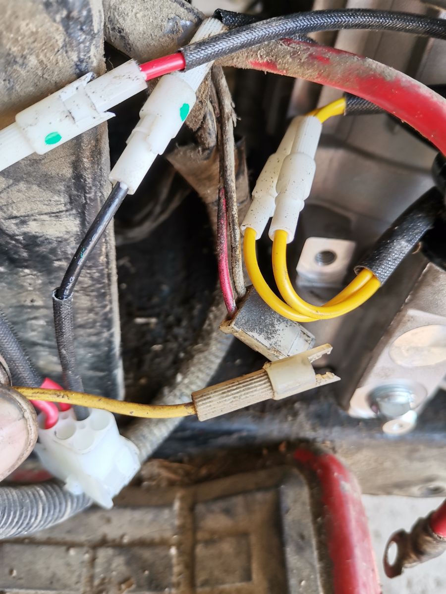

    ..po zamontowaniu silnika Przewody elektryczne i złącza w traktorku-kosiarce z silnikiem LONCIN ..pytanie co zrobić z tym "wolnym" żółtym kabelkiem?

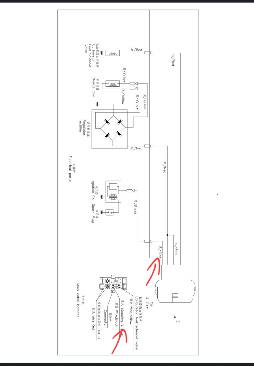

    Zdejmij pokrywę ze starego silnika zobacz dokładnie gdzie i jak oraz do czego były podłaczone przewody.
    I zastosuj się do schematu z podłączenim jak poniżej.

    Rozwiązałem problem sam. Otóż ów kabelek służy do wyłączania silnika :) Wystarczyło spiąć go z czarnym idącym od nowego silnika...

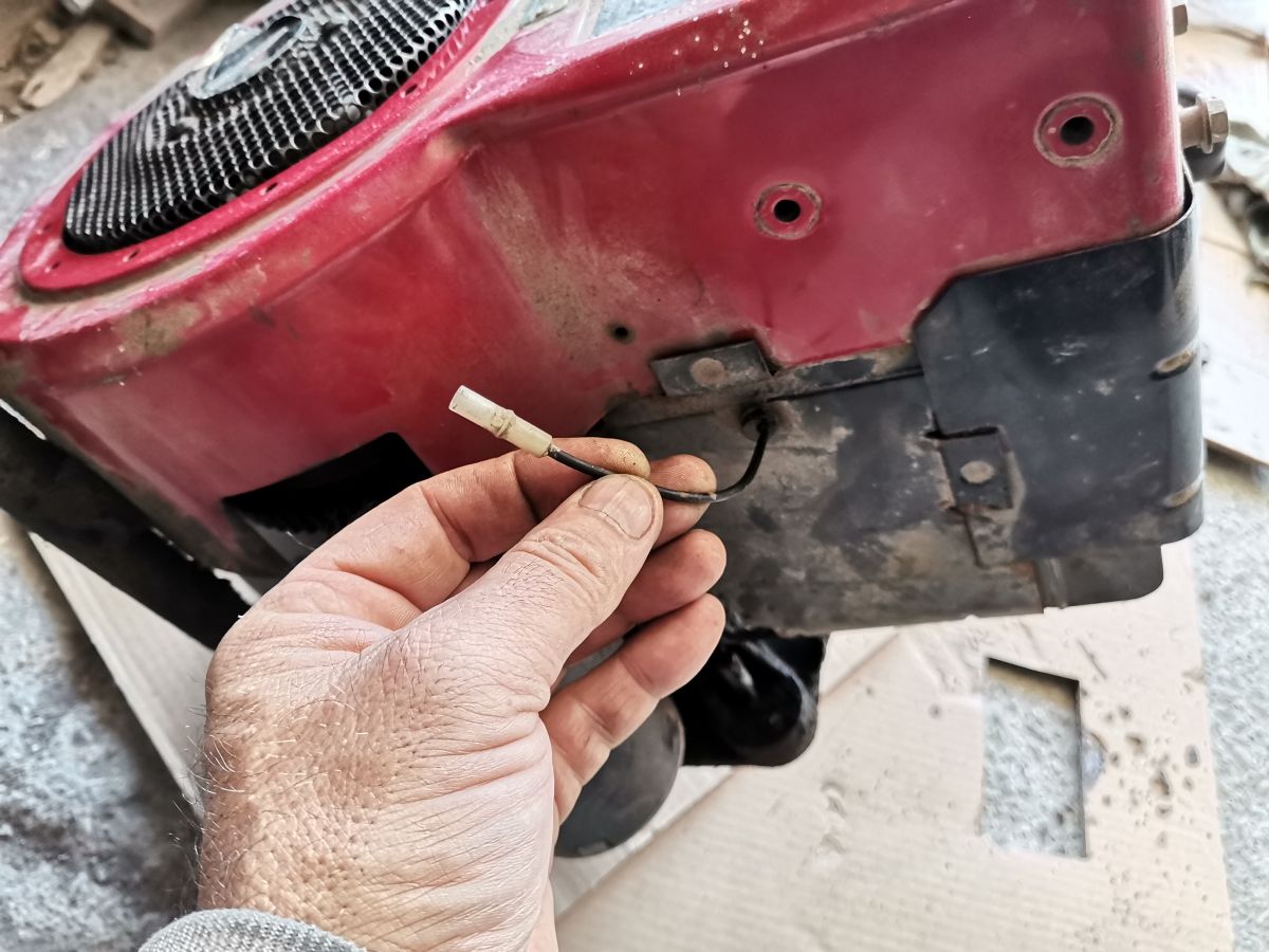

    Przy zamianie BS na Loncin - został mi jeden kabelek (na zdjęciu), który był mocowany w BS po drugiej stronie silnika (tam, gdzie gaz) - a w Loncinie - wygląda na to, że nie jest potrzebny? A może gdzieś go trzeba przyczepić?

    Przy zamianie BS na Loncin - został mi jeden kabelek (na zdjęciu), który był mocowany w BS po drugiej stronie silnika (tam gdzie gaz) - a w Loncinie - wygląda na to, że nie jest potrzebny? A może gdzieś go trzeba przyczepić?

    czyli przyczepić go do masy? Np. dodać go do tego czarnego kabla jak na zdjęciu?
