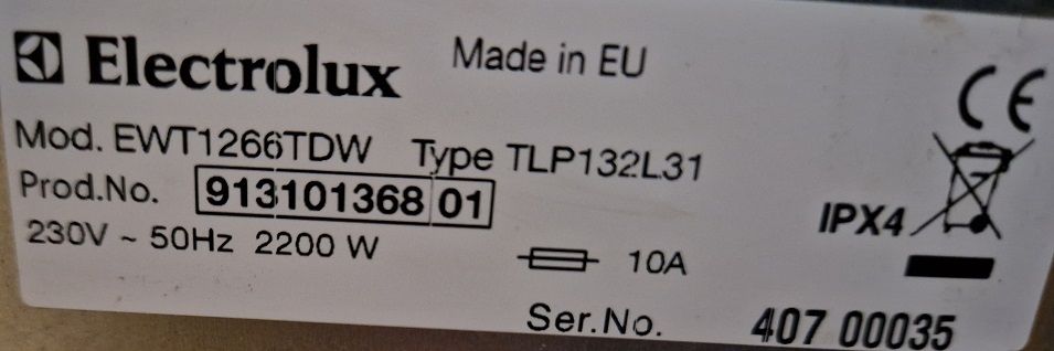

    Panel sterujący pralką elektrolux EWT1266TDW stale wyświetla symbol kłódki ( blokada przed dziećmi) i nie daje się wyłączyć klawiszami jak w instrukcji.
    Od jakiegoś czasu zaczęło się to pojawiać samoistnie i po kilku próbach kłódka gasła. Teraz już nie gaśnie. Podmieniłem inny , kompletny moduł sterujący i nie pomogło .
    Czy jest jakaś inna przyczyna uruchamiania się tej blokady poza modułem sterowania ?

    Podaj numer PNC pralki. Trzeba ustalić ile jest płyt elektroniki w tej pralce. Czyli teraz brak reakcji klawiszy?

    >>21177046
    klawisze działają ( słychać dźwięk po naciśnięciu) . Panel jest czysty i podmieniałem inny. Jest hermetyczny od strony klawiszy. Kilka razy pralka samoczynnie się blokowała i po kilku próbach działało przyciśniecie dwóch klawiszy odblokowujących - jak w opisie instrukcji pralki . Teraz już to nie działa mimo wielokrotnych prób , wyłączania pralki itd. .
    płytki panelu sterowania są dwie : jedna pod pokrętłem , druga pod klawiszami. Połączone są magistralą. Do tej z klawiszami dochodzą 4 przewody z instalacji pralki , więc tam też pewnie kolejny moduł wykonawczy .
    Tabliczka znamionowa pralki Electrolux z modelem EWT1266TDW i danymi technicznymi.
