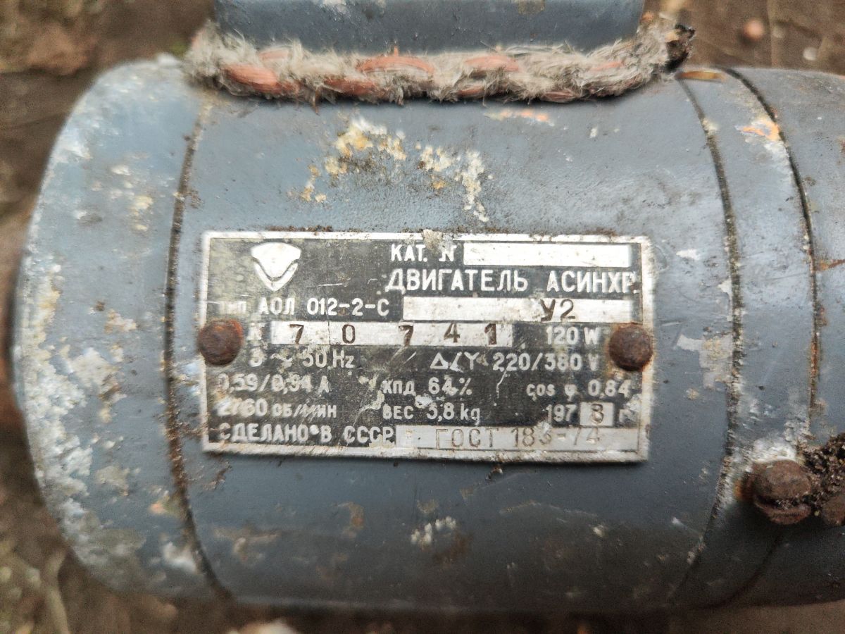

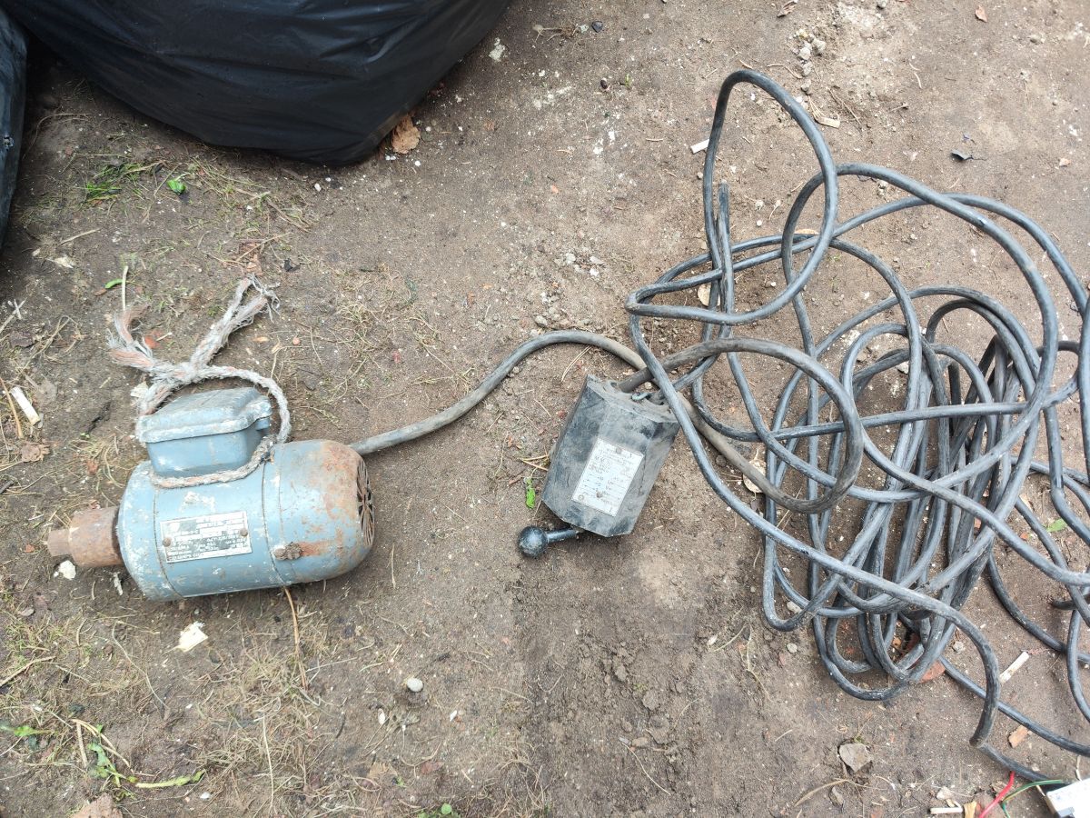

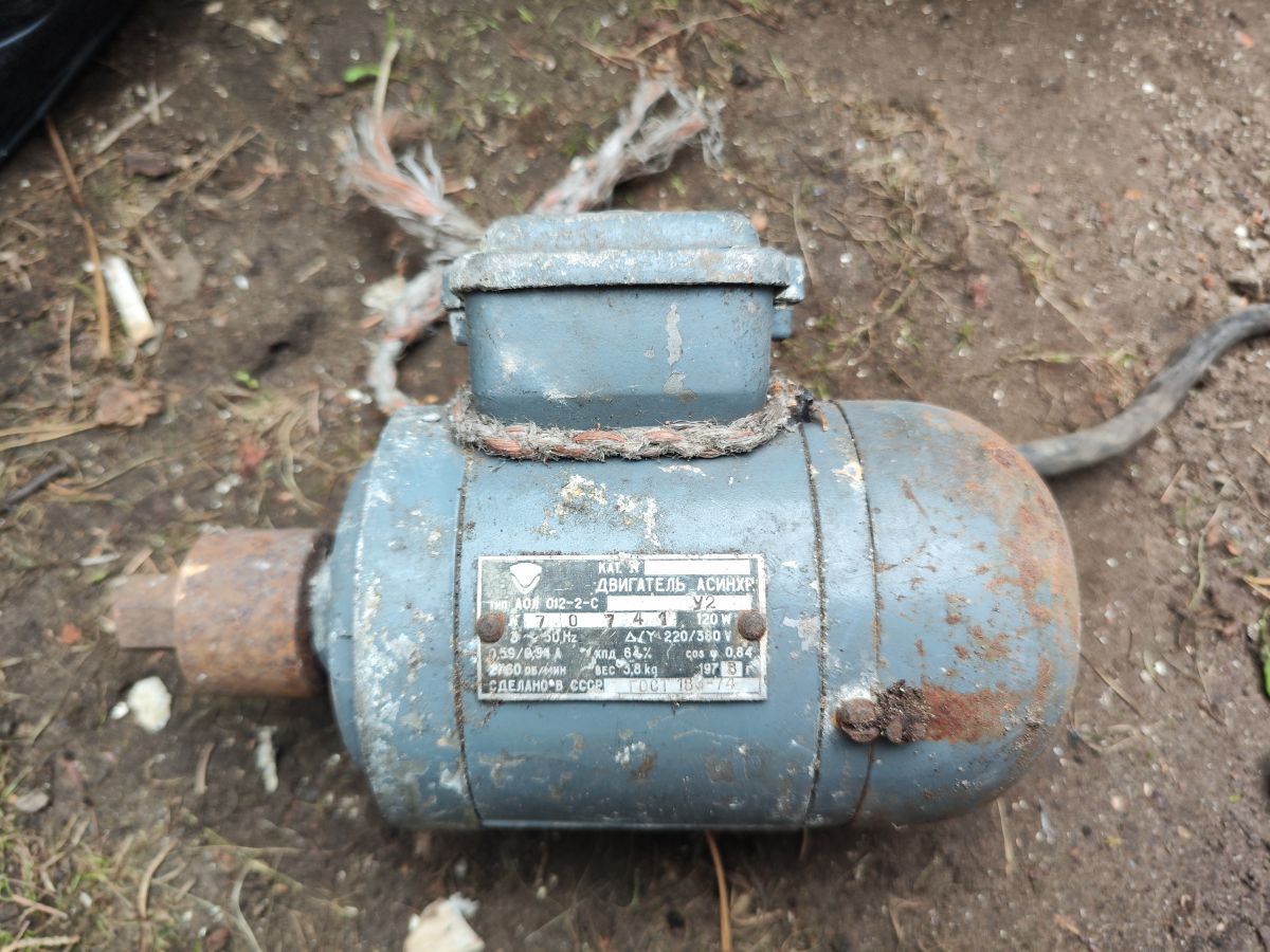

    Dzień dobry, uprzątamy stare gospodarstwo rodzinne i znaleźliśmy silnik z 1978 roku produkcji ZSRR (więc pewnie działa), tylko zastanawiamy się, do czego służył.

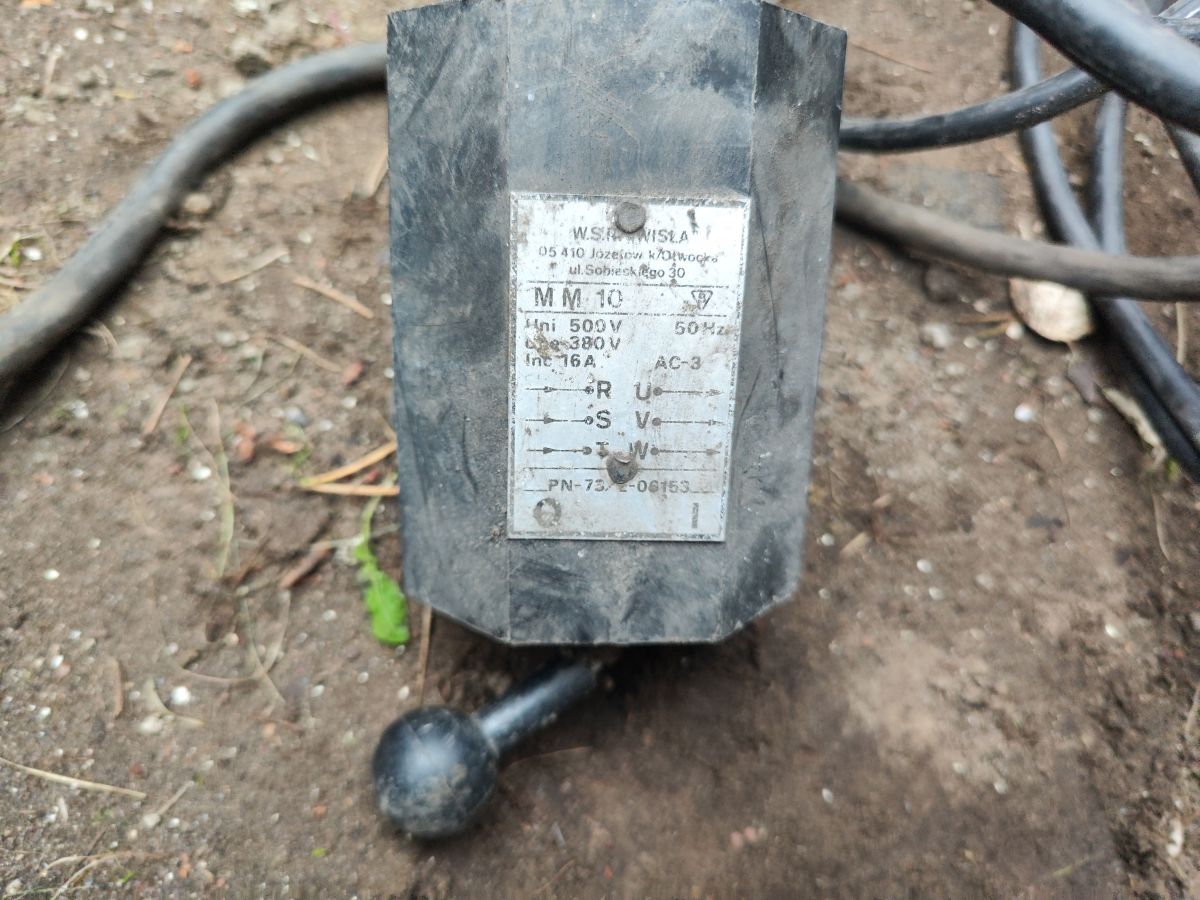

    Najpierw myślałam, że to pompa, ale chyba jednak nie. 3 fazy, blisko silnika włącznik z wajchą. Dodam, że było tu kiedyś przedsiębiorstwo ogrodnicze.
    Podpowiedzcie proszę, do czego to mogło (może?) służyć.
    Z góry dziękuję!
    Ola

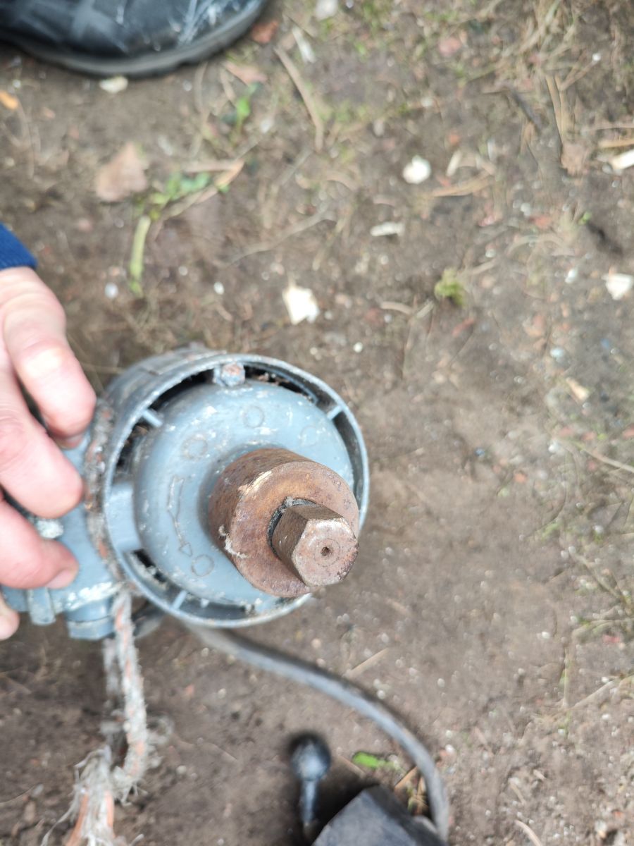

    Silnik małej mocy. Obstawiam że pochodzi z sowieckiego odpowiednika naszej pralki "FRANIA". Ktoś kiedyś wykorzystywał go do jakiegoś urządzenia, świadczy o tym to coś na osi silnika. Do czego był wykorzystywany? To wie tylko ten kto założył ta "szajbę" na oś. W każdym razie niewiele wart, biorąc pod uwagę wiek i stan to raczej tylko złom.
    Edit.
    Silnik jest trójfazowy więc nie pralka.

    Do czego mógł służyć silnik w gospodarstwie ogrodniczym? Do napędu wspomnianej pompy. Do napędu taśmociągu. Do napędu pilarki tarczowej/krajzegi. Do napędu wentylatora/dmuchawy. W gospodarstwie rolnym mógłby jeszcze służyć do napędu dojarki (pompy próżniowej). Zastosowanie jak dla każdego silnika elektrycznego. Aby dopasować moc, mocowania itp.

    Najczęściej w gospodarstwie:
    - Pompa (nie tylko do wody).
    - Napęd kombinowanej sprężarki do powietrza.
    - Wszelkie maszyny z dużymi przełożeniami do mielenia odpadów.
    - Wentylatory.
    - Szlifierka jakaś.
    - Napęd do mieszania zacieru zgodnie z tajemnymi recepturami.
    - Pralki/piły.
    - Transportery wszelkie z przekładniami.
    - Czy nawet jako napęd wialni.
    I przy tym gospodarzowi wszystko jedno skąd jest silnik. Ważne, że jest, ważne ile ma mocy i że się kręci. Resztę się dopasuje, przekładnię od czegoś dobierze, coś się przykręci, coś dospawa. Piszę z doświadczenia. :)
    Więc spekulowanie z czym mógł być sprzęgnięty i jak, to wróżenie z fusów.
    Pewne jedno - przyczepy ziarna tym do silosu nie wdmucha. :)

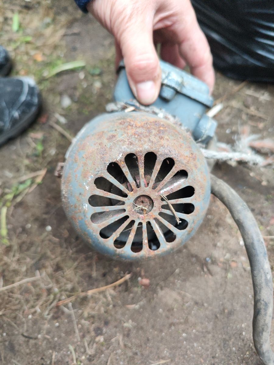

    Nie mniej, z silnikami w tej konkretnej konstrukcji, najczęściej miałem do czynienia w formie wentylatora i do tego na kurniku - zabudowane ma łożyska.
    W ogrodnictwie raczej stawiam na pompę właśnie ze względu na zabudowanie łożysk.

    Mógł też pracować na dodatkową przekładnię a wtedy możliwość zastosowań jest jeszcze większa. "Trójfazowość" umożliwia łatwą zmianę kierunku obrotów więc mógł być użyty do obsługi bramy lub automatycznego podnoszenia wywietrzników dachowych jeżeli były tam szklarnie.
