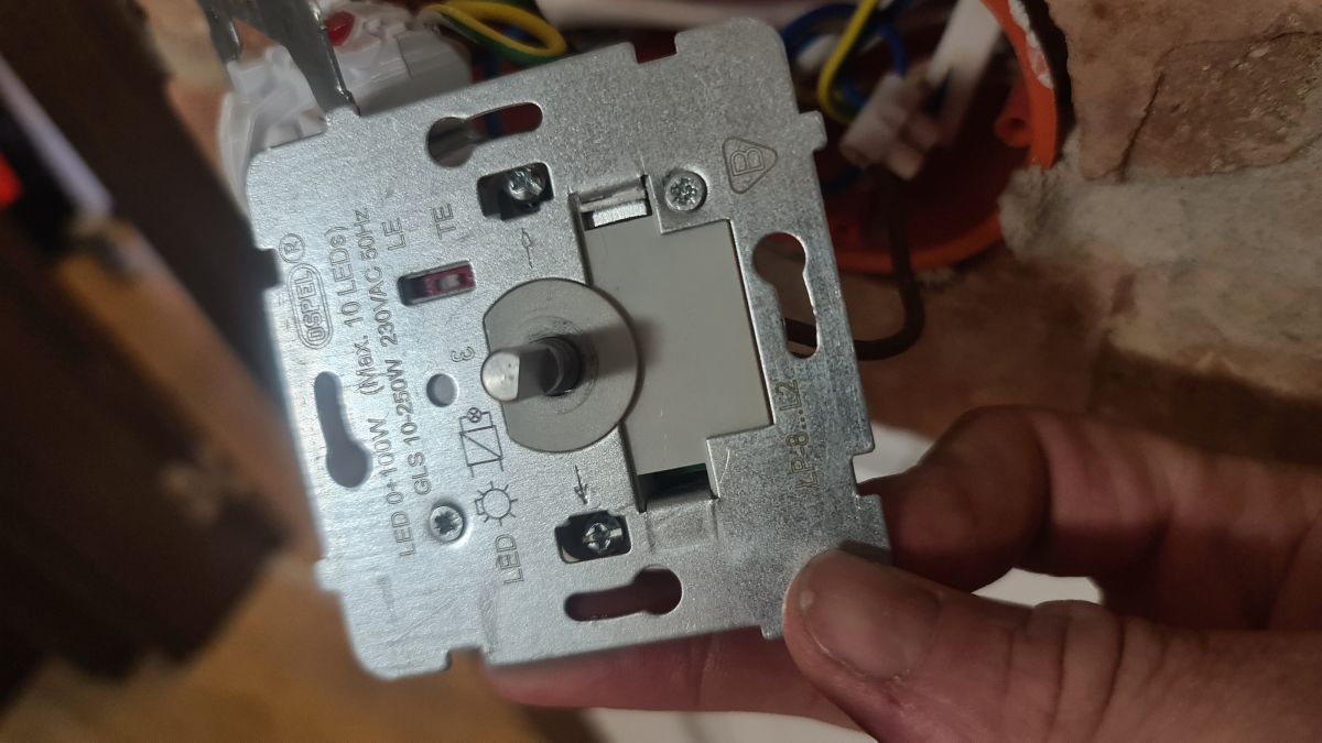

    Dzień dobry.
    Przychodzę z prośbą o pomoc.

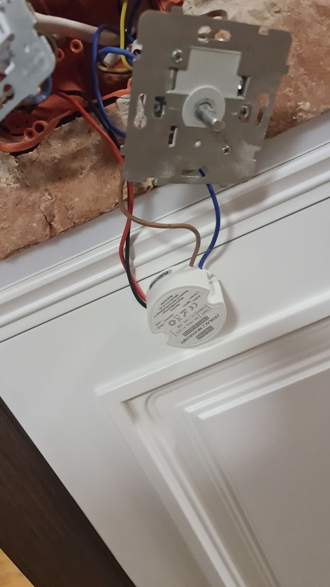

    Mianowicie Pan, który robił remont, zaproponował listwę z LED plus ściemniacz. Niestety Pan okazał się średnim fachowcem i LED jedynie można włączyć i wyłączyć, ale nie ściemniać. Muszę teraz sam to ogarnąć, ale nie za bardzo wiem, co powinno się znaleźć w takim układzie, aby wszystko działało jak należy.

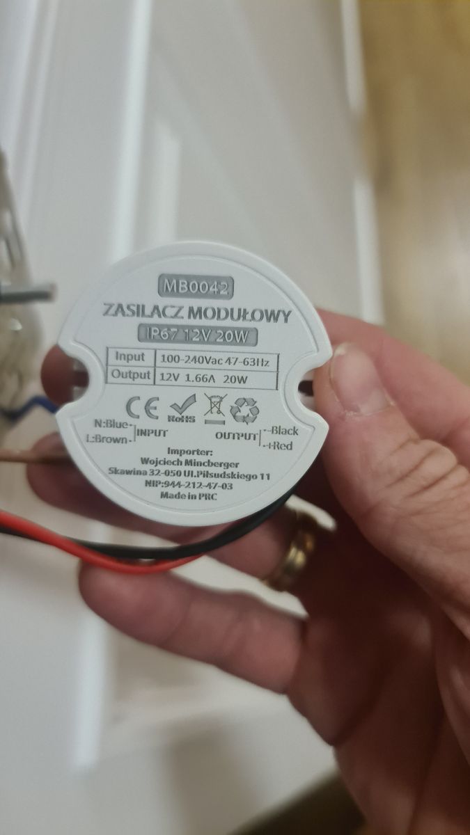

    W instalacji zastosowany jest ściemniacz Sonata marki Ospel, zasilacz modułowy MB0042 oraz taśma LED 12V 4.8W 520lm.
    Dołączam zdjęcia połączenia i zastosowanych podzespołów.
    Dziękuję z góry za pomoc Ściemniacz i okablowanie w ścianie podczas remontu
    Zdjęcie zasilacza modułowego MB0042 z etykietą specyfikacji. Zbliżenie na zamontowany ściemniacz oświetlenia marki Ospel Sonata

    Rozumiem że teraz ściemniacz działa tylko jako włącz/wyłącz ?
    Ile masz metrów tej taśmy ?
    Ściemniacz masz dobry ale zasilacz nie nadaje się do ściemniacza.

    Taśma ma 225 cm, tak ściemniacz działa jedynie jako włącznik/wyłącznik. A to jaki zasilacz jest potrzebny?
