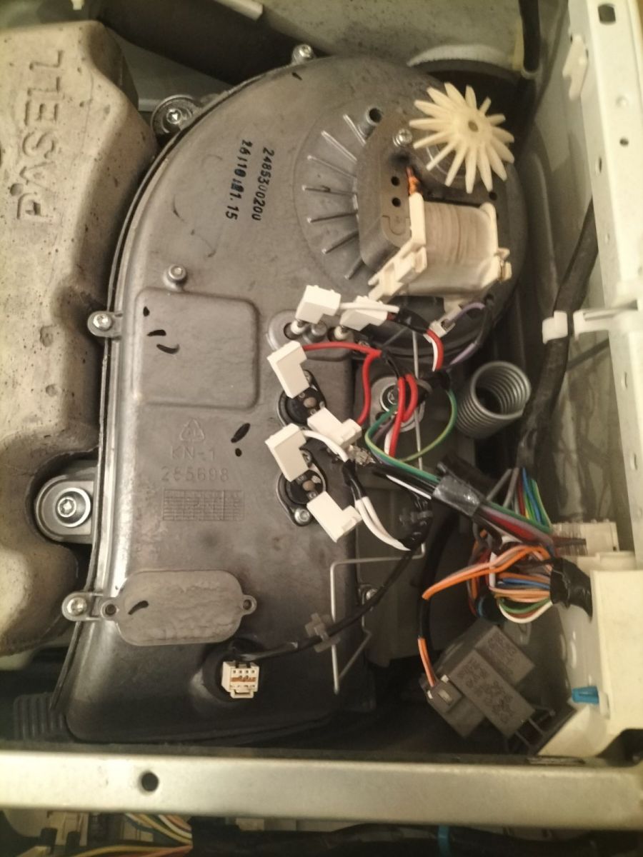

    Dzień dobry,
    Mam zapytanie odnośnie pralko-suszarki Beko HTV7716XW. Najpierw opiszę problem: otóż kilka dni temu padła funkcja suszenia. Programy prania oraz suszenia dobiegły końca (suszenie trwało znacznie dłużej niż powinno), ale pranie było mokre. Pomacałem bebechy pralki i okazało się, ze wiatrak odpowiadający za pchanie powietrza do bębna zablokował się. Po ręcznym zakręceniu zaczął się obracać i wszystko cacy po 2h pranie suche. I teraz pytanie: czy w takim przypadku nie powinny włączyć się zabezpieczenia, odcięcie prądu od grzałki, zastopowanie programu i wyświetlenie jakiegoś błędu o zbyt wysokiej temperaturze na grzałce? Bo rozumiem, że wiatrak pcha powietrze i jednocześnie grzałkę ochładza, bez wiatraka grzałka grzeje się mocniej i może dojść do jej uszkodzenia lub w skrajnym przypadku do pożaru? EDIT: Czy tę kwestę załatwiają termostaty? Zbyt wysoka temperatura to termostat grzałkę wyłącza, a to czy wiatrak śmiga czy nie to "nikogo" nie obchodzi? ;) Wrzucam zdjęcie sekcji suszącej jeśli pomoże w odpowiedzi na moje pytanie lub naprowadzenie mnie na miejsce, do którego przyłożyć miernik ;)
    Beko HTV7716XW Pralko-suszarka - padnięte zabezpieczenia lub ich brak?
    Po ogarnięciu wiatraka, przy kolejnym praniu pojawiła się kolejna usterka - programy prania oraz suszenia się skończyły, ale pranie było bardzo gorące i jednocześnie mokre. Okazało się, że wąż odpływowy się zatkał, nie wypompowywało wody do końca, nie wirowało i suszyło niewirowane pranie. Po odetkaniu węża, woda została wypompowana i pralka normalnie odwirowała pranie. Ok, mój błąd powinienem częściej do tego węża zaglądać, ale to pomińmy. Czy w takiej sytuacji nie powinno wywalać błędu o tym, że jest woda w bębnie/problem z pompą/itp. i zatrzymaniu cyklu prania, a tym bardziej suszenia? Wzywać fachmena czy po prostu jest to budżetowy, badziewny sprzęt, w którym ze względów na koszty pominięto pewne rzeczy i mam z tym żyć? ;)

    Taki klimat budżetowych urządzeń.
    Beko jest dosc ubogie w kwestii zgłaszania błędów, i innych zachowań serwisowych.
    Przetestuj ja z kolejnym praniem pod kontrola i zobaczysz czy juz wsio bedzie grać.

    Cóż, w sprzętach wyższej klasy cokolwiek się dzieje, błędy są zgłaszane, zapisywane do pamięci, a w krytycznych przypadkach sprzętu nawet nie uruchomi ich, bo moduł zablokuje to w celu ochrony sprzętu. W klasie budżet bywa jak bywa, albo błędów w ogóle nie ma jak zdarza się w Beko, albo są zgłaszane błędy z czapy jak bywa w Candy. Z czegoś owe różnice w cenie zakupu między klasą budżet a wyższą się biorą.

    Tam jest zwykły silnik szczotkowy 230V.
    anal_destroyer napisał:
    A Beko
    Ciesz się, cały kompletny zespół suszący to tylko ponad 300zł, swoje 5 lat przechodziła, w Bosch-u sam wentylator to min. 500, co oznacza, iż za dwa dni wyjeżdża w żółtym lub niebieskim aucie.

    Którego działanie można kontrolować jakimś czujnikiem, np. wspomnianym przeze mnie wcześniej czujnikiem nadmuchu montowanym gdzieś obok wiatraka...? Nie do zrobienia, koszty ogromne?

    Nic się nie zresetuje. Tak jak piszesz, puśc pranie puste, jeśli nadal z cyklu nie bedzie wirować, to albo problem bedzie w układzie hydrostatu albo soft w module bedzie strzelony.

    Po pierwsze zaczyna program suszenia i po chwili się wyłącza. Jedyne, co mi przychodzi do głowy, że mogę sprawdzić, to te dwa czujniki temperatury na module suszącym, który jest na twoim zdjęciu, i właśnie wentylator, ale skoro u ciebie się nie kręcił, a suszyło, to znaczy, że to nie jest błąd krytyczny dla pralki.
