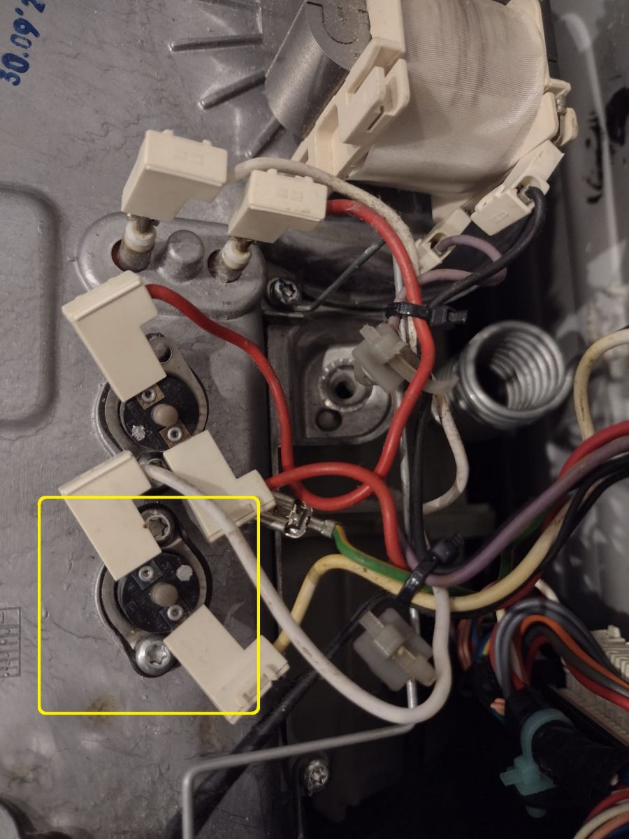

    Pralko-suszarka Beko HTV7616XW bardzo często przy suszeniu uruchamia termik na obudowie grzałki.
    1. Silnik, który cyrkuluje powietrze, jest sprawny i działa podczas procesu suszenia.
    2. Grzałka jest sprawna i ma około 40 ohm, nie ma przebicia na obudowę.
    3. Doprowadzenie wody do układu suszenia jest drożne i sprawne.
    4. Wewnątrz obudowy grzałki, jak i na wirniku silnika, było trochę tak zwanych kłaczków, ale niedużo, wyczyściłem wszystkie elementy wraz z termikami, ale nadal jeden termik się uruchamia.
    Co jeszcze mogę sprawdzić.

    Witam, skoro reszta sprawna, to może sam bezpiecznik termiczny uszkodzony.

    Właśnie wczoraj zamówiłem, dam znać po wymianie jaki efekt.

    Mam identyczną sytuację. Odpalam suszenie i po chwili wywala termik, wątpię aby było już te 175°C. Kupię nowy i zobaczę. Tak rozkminiam, czemu zastosowali manual reset, a nie automatyczne? W ciągu 2 lat już wymieniałem 3 razy czujnik temperatury (oryginalne), a teraz termik.

    Po latach, ale może ktoś szuka rozwiązania, podpowiem, że sam termik się grzeje, przewodząc prąd na grzałki, i wiele razy miałem tak, że po wymianie i oczywiście czyszczeniu układu było wszystko ok. Styki w tych termikach są jak od nocnej lampki i samoistnie nagrzewają termik, ale nie zawsze tak jest.

    Termik swoją drogą, słabej jakości, ale zauważyłem również, że wentylator zaczął się przycierać i zwalniał, co skutkowało zbyt małą ilością powietrza, przez co przegrzewał termik. Sumarycznie po wymianie termika na automatyczny plus wentylatora wszystko działa
