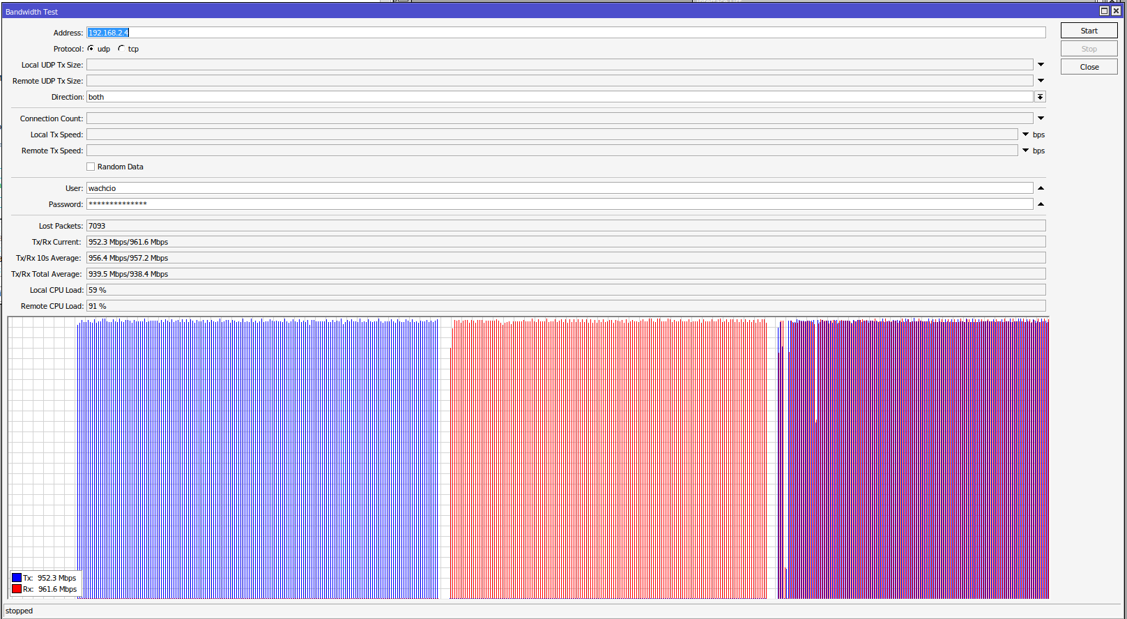

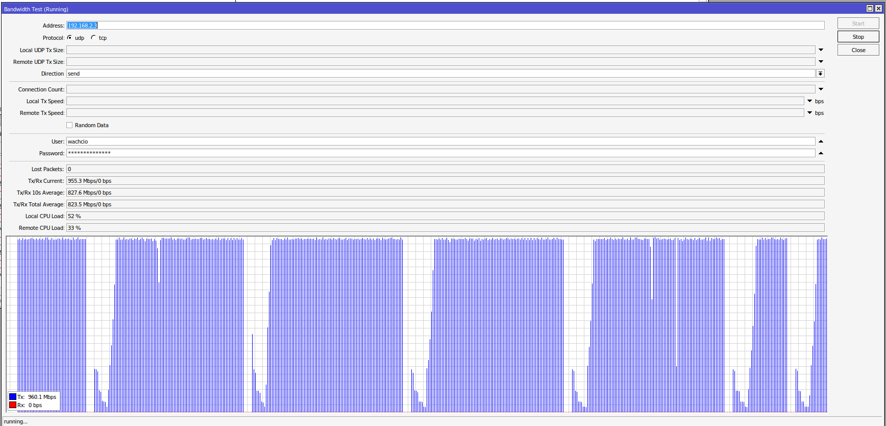

    Mam kilka urządzeń AP/router Mikrotik-a spiętych również Mikrotik-iem CRS326. Jednym z nich jest AX2 który wczoraj trafił na zewnątrz do elektrycznej skrzynki hermetycznej na nowym czarnym kablu żelowym i zasilaniu PoE z oryginalnego zasilacza i gigabitowej przejściówki Mikrotik-a. Jednak coś dziwnego dzieje się z urządzeniem. Po SNMP wysyła dane na serwer w domu które trafiają do Grafany. Zauważyłem, że często komunikacja się przerywa i danych brak. Zrobiłem wbudowany bandwidth test. I co mnie zdziwiło wykonując go na AX2 (192.168.2.4) transmisja jest regularnie przerywana a często w ogóle test nie chce ruszyć. Wykonywałem go do AX3 (192.168.2.3). Test uruchomiony na AX3 do AX2 idzie bez problemu. Gdzie szukać przyczyny? Wina sprzętu, kabla czy może czegoś jeszcze innego?

    Chyba zagadka się rozwiązała. Do wczoraj AX2 działał sobie kilkanaście metrów dalej w domku ogrodowym wpięty do LAN ale zasilanie miał normalnie. Przez co domyślny port PoE in był WAN-em. Przed przekładką w nowe miejsce ether1 dołączyłem do bridge a ether5 zrobiłem jako WAN abym mógł skorzystać z PoE in. Przez to serwer DHCP na CRS326 przydzielał mu nowe IP bo zmienił się MAC (ether1) oraz stare IP ustawione statycznie dla poprzedniego MAC (ether2 - teraz nie podłączone)
