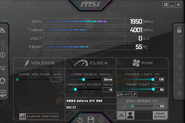

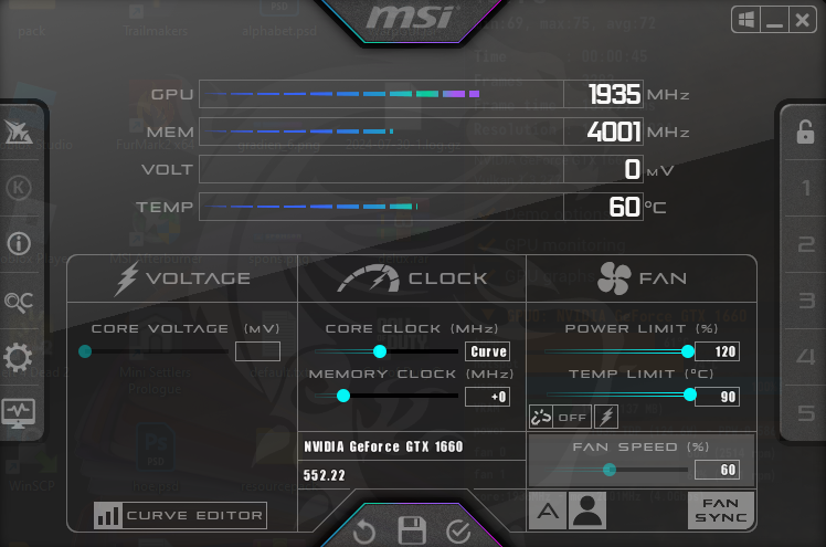

    Mam problem z kartą graficzną asus GTX 1660 tfu gaming 3x natomiast karta przed przekroczeniem 60 stopni trzyma zegary normalnie jak after burner mu każe lecz po przekroczeniu 60 stopni taktowanie spada mimo że voltarz nie spada trzyma się ciągle 900 Vm jest jakiś sposób by to naprawić?
    Zrzut ekranu z programu MSI Afterburner pokazujący parametry karty graficznej NVIDIA GeForce GTX 1660. Zrzut ekranu programu MSI Afterburner pokazujący ustawienia karty graficznej.

    To normalne, że są wahania tych 15MHz.
    Ustaw mu 1965, to pewnie pod obciążeniem spadnie do 1650.

    okazało się jednak że po wrzuceniu go na wyższe taktowanie trzyma się i wyciągnąłem z niego 2070Mhz na 962mV (sokowo wyciągała max 1935MHz na 1050mV) więc chyba dobry wynik

    Zawsze to parę FPS więcej.
