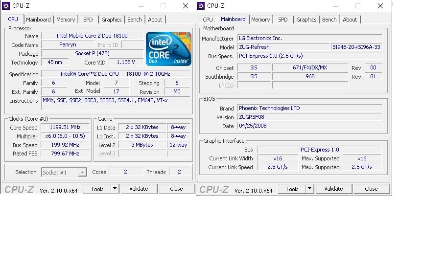

    Cześć wszystkim.
    Dorwałem stary laptop LG 900. Chciałem wymienić procesor na szybszy. Obecnie jest tam Core 2 Duo T8100. Czy da radę pociągnąć na Core 2 Quad Q9100 na socket P? Chipset to SIS 671 DX.
    Zrzut ekranu programu CPU-Z pokazujący specyfikacje procesora i płyty głównej laptopa LG.

    Czyli mówisz, że Q9100 nie pójdzie z tym chipsetem. Bo tutaj dla Q9100 też jest socket P
    https://www.cpu-world.com/CPUs/Core_2/Intel-Core 2 Quad Mobile Q9100 AW80581GH051003.html
    Nie.
    A jest sens ciekły metal zamiast pasty dał takich staroci stosować?
    Nie.
    Wyrzuć/schowaj do szafy ten zabytek i kup coś w miarę współczesnego - i5 4/5/6/7gen to koszty 300-500zł.

    CPU nie zmienisz.
    A po co zmieniać tą kartę? Jaki ma być tego cel? Bo pewnie max. co tam da się zamontować to coś pokroju Radeon 3000 - o ile ruszy.
    Po prostu nie widzę żadnego sensu xD
