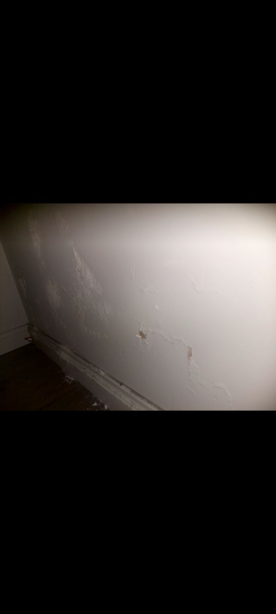

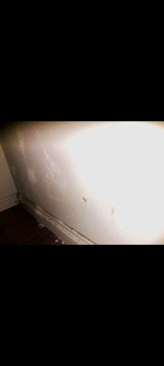

    Witam. Podpowie mi ktoś skąd ta puchnąca ściana? Po drugiej stronie ściany mam wannę, na tej ścianie nie znajduje się żadna bateria ani syfon. Pod wanną wody nie widać, nic nie kapie ani z syfonu, ani z żadnego łącza. Widać wilgotną posadzkę po stronie ściany, na której puchnie oraz dookoła wanny. Silikony wymieniane, nie widać na ścianach zacieków pod wanną.
    Ściana w pomieszczeniu z widocznymi oznakami puchnięcia i uszkodzenia.

    Tam widać działanie wilgoci zamkniętej warstwą wykończeń i farby. Skoro po drugiej stronie jest wanna, to masz odpowiedź skąd bierze się ta wilgoć.

    Trzeba wskazać więcej szczegółów. Co jest nad wanną? Masz tam płytki? Jak były położone? Z czego jest wykonana ta ściana? Czy do jej wykończenia użyto gipsów? Czy w ścianie biegną jakieś instalacje? Zrób więcej zdjęć i dokładniej opisz problem. Na podstawie jednej kiepskiej fotki niewiele można stwierdzić poza tym, że coś podcieka.

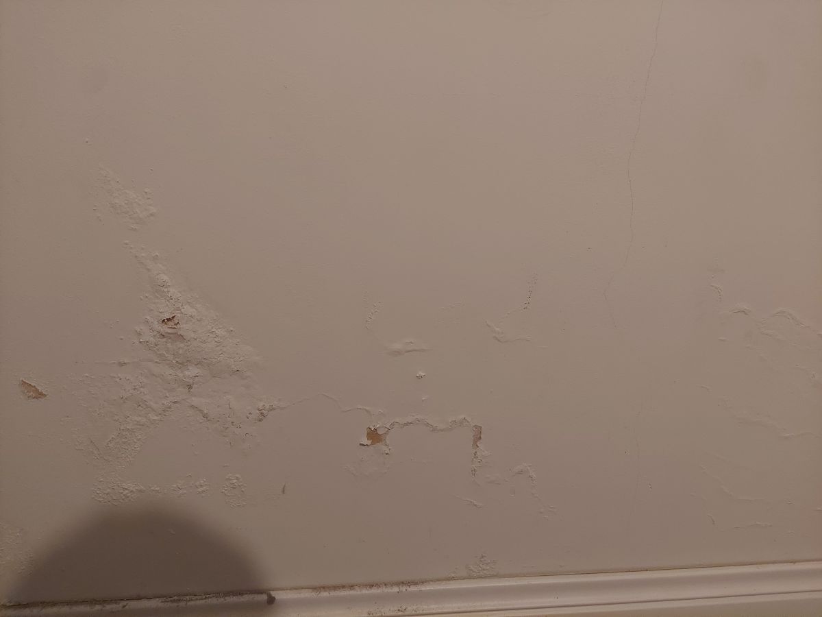

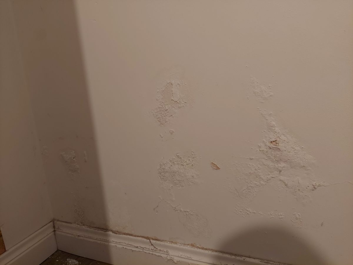

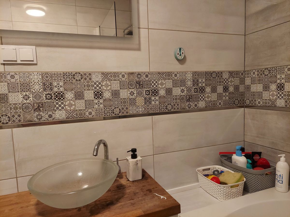

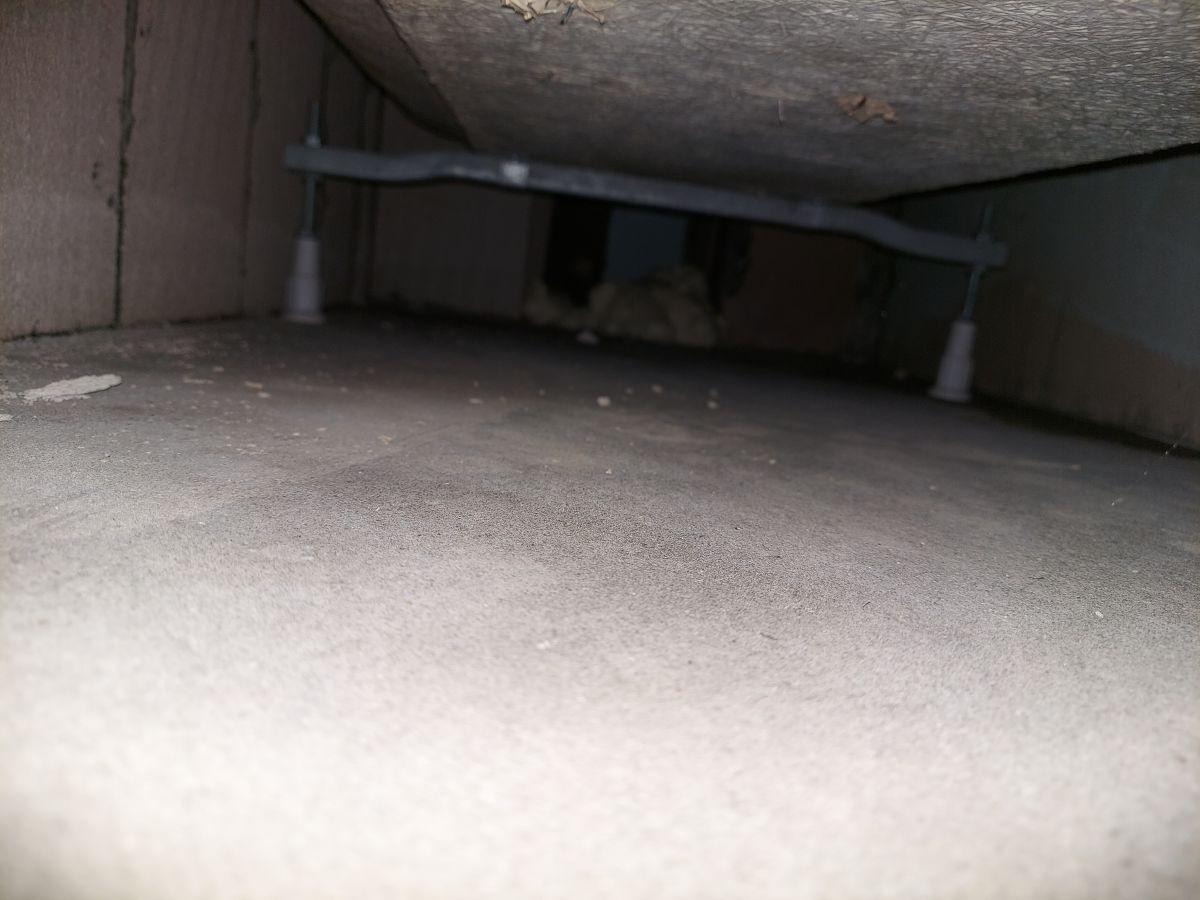

    >>21181947 nad wanna nie ma nic po tej stronie co puchnie , w łazience położone płytki, pod wanna na podłodze niestety ich nie ma nie wiem do końca dlaczego, ściana na której puchnie jest chyba z pustaka , położone tynki a na tynki gładź i farba.
    Ściana z puchnącą farbą i tynkiem w łazience. Ściana z widocznymi wypukleniami i pęknięciami w łazience. Łazienka z umywalką, dekoracyjnymi kafelkami i akcesoriami. Przestrzeń pod wanną bez płytek z widocznymi elementami konstrukcyjnymi.

    Trochę podkręciłem fotkę.
    Zawilgocona i zniszczona ściana z łuszczącą się farbą i uszkodzoną listwą przypodłogową.
    W samym rogu też ściana puchnie i nie tylko na dole, ale i w górę. Czy kratka wentylacyjna w łazience też jest w rogu, bo wygląda, jakby do kanału wentylacyjnego zaciekała woda? Woda może też zaciekać od sąsiada z góry, jeżeli taki jest. Poza tym listwa przy podłodze wygląda tragicznie, więc usterka jest na pewno dłużej niż pół roku. Ogrzewanie jest miejskie, czy macie piece gazowe dwufunkcyjne?

    bratHanki napisał:
    ...jakby do kanału wentylacyjnego zaciekała woda?
    To jest bardzo prawdopodobne.
    Generalnie pustak "nie lubi się" z wilgocią. Gładzie gipsowe także zdecydowanie nie nadają się na ściany przy łazienkach (wilgotne). No i "goła" ściana pod wanną też nie jest odpowiednim rozwiązaniem - powinna być przynajmniej starannie zabezpieczona "folią w płynie". Być może wilgoć spływa po płytkach, dostaje się przez szczelinę pod wannę? Ponieważ nie ma tam fartucha z płytek, dalej może już swobodnie wnikać w tę ścianę. Zresztą nawet jak nie ma szczeliny, to wilgoć z cieplejszego i znacznie bardziej wilgotnego pomieszczenia (jak łazienka) i tak w naturalny sposób będzie dążyć do przeniknięcia do suchego i chłodniejszego pomieszczenia (to po drugiej stronie). Zakładając więc, że w tej ścianie ma żadnej cieknącej rurki, trzeba pilnie poprawić izolacje. A to oznacza, że najlepiej byłoby odsunąć wannę i porządnie zabezpieczyć tę ścianę 9izolacja, okładzina z płytek, itp. Oczywiście trzeba to najpierw porządnie osuszyć. Ale akurat ten ostatni problem powinny rozwiązać kilka dni pracy dobrego osuszacza powietrza. Z usunięciem przyczyn lepiej się spieszyć, póki jest w miarę sucho i ciepło, a mieszkanie da się porządnie wietrzyć. Jesienią i zimą może dojść do zagrzybienia, a wtedy zakres koniecznych do wykonania prac będzie znacznie szerszy, a koszty zdecydowanie większe.

    >>21182438 na ścianie poniżej płytek jest położona farba kauczukowa, o ile dobrze pamiętam. Zacieki są stare po czyszczeniu po wykończeniu. Co do tej pianki, to nie wiem. Być może jest tam spust dodatkowy, nieużywany, ciężko będzie zrobić lepsze zdjęcie. Hydraulik wezwany na jutro, to może się dowiem. Głównie chodzi mi o to, jak to teraz zwalczyć, póki się da.
