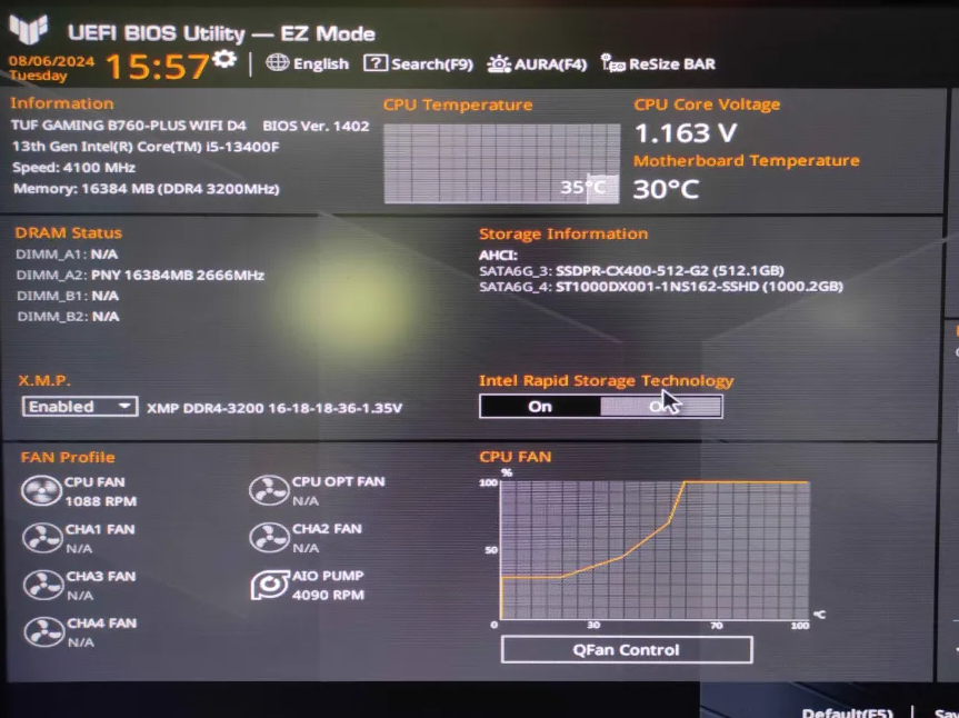

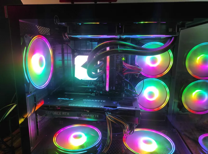

    Cześć, moje chłodzenie wodne czasami wydaje dziwne dźwięki tak jakby buczy przez chwilę głośno i potem cicho i tak raz na jakiś czas i nie wiem o co chodzi, nie wydaje mi się żeby to była wada fabryczna bo reklamowałem ten produkt i otrzymałem nowy i tak samo się dzieje.
    Chłodzenie wodne: MSI MAG CoreLiquid C240
    Płyta główna: Asus Tuf Gaming B760 Plus Wifi
    Procesor: intel core i5-13400f
    karta graficzna: rtx 4070 Eagle OC
    Obudowa: Modecom Volcano Panorama Apex ARGB 5F czarna
    Pamięć RAM: xlr8 16GBx1 3200Mhz CL16
    Zasilacz: Fortron FSP700-50ARN

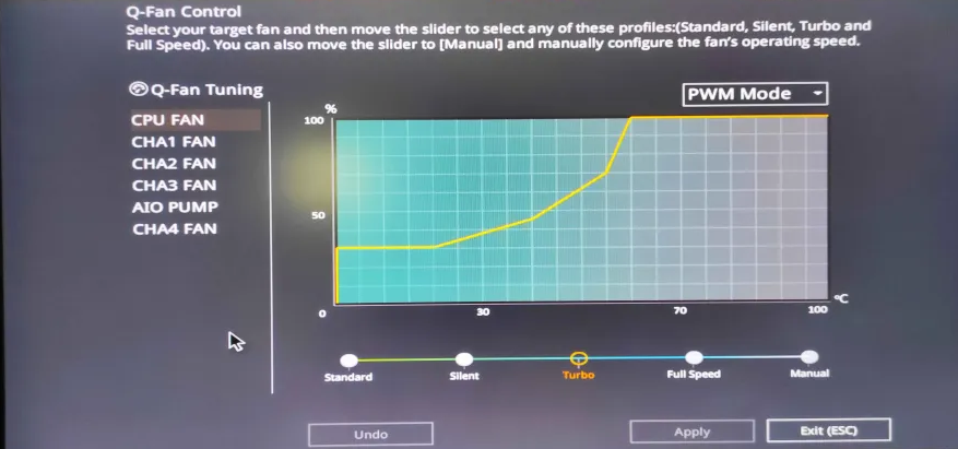

    Ekran ustawień Q-Fan Control na komputerze, z widocznymi opcjami regulacji prędkości wentylatorów. Podświetlony komputer z otwartym panelem bocznym, ukazujący chłodzenie wodne i kolorowe wentylatory.
    Ekran ustawień Q-Fan Control w BIOS komputera. Zrzut ekranu BIOS-u płyty głównej Asus Tuf Gaming B760 Plus Wifi.

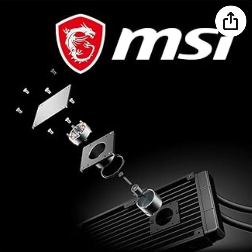

    Pawel13741 napisał:
    Witam, buczenie pochodzi z pompy czy bardziej z radiatora?
    Pompa jest umiejscowiona w radiatorze.
    Schematyczne przedstawienie komponentów chłodzenia MSI z pompą w radiatorze.
    Ten model tak ma. Chłodzenia od MSI aby delikatnie to powiedzieć są kiepskie xD

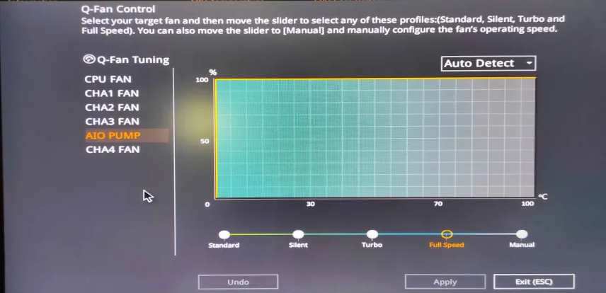

    Ja ustawisz manualnie prędkość pompy powiedzmy na 70/80% to dzieje się tak samo?

    >>21184077 Zapomniałem że msi takie coś stosowało. Teraz to faktycznie ma sens. I tak, chłodzenia wodne MSI najlepszej jakości nie są. Jeśli obniżenie prędkości pompy nie pomoże (nie polecam obniżać poniżej 60%) to już tak po prostu musi być.
    Jeśli ci to przeszkadza to ubiegaj się o zwrot pieniędzy i kup inne AIO.
