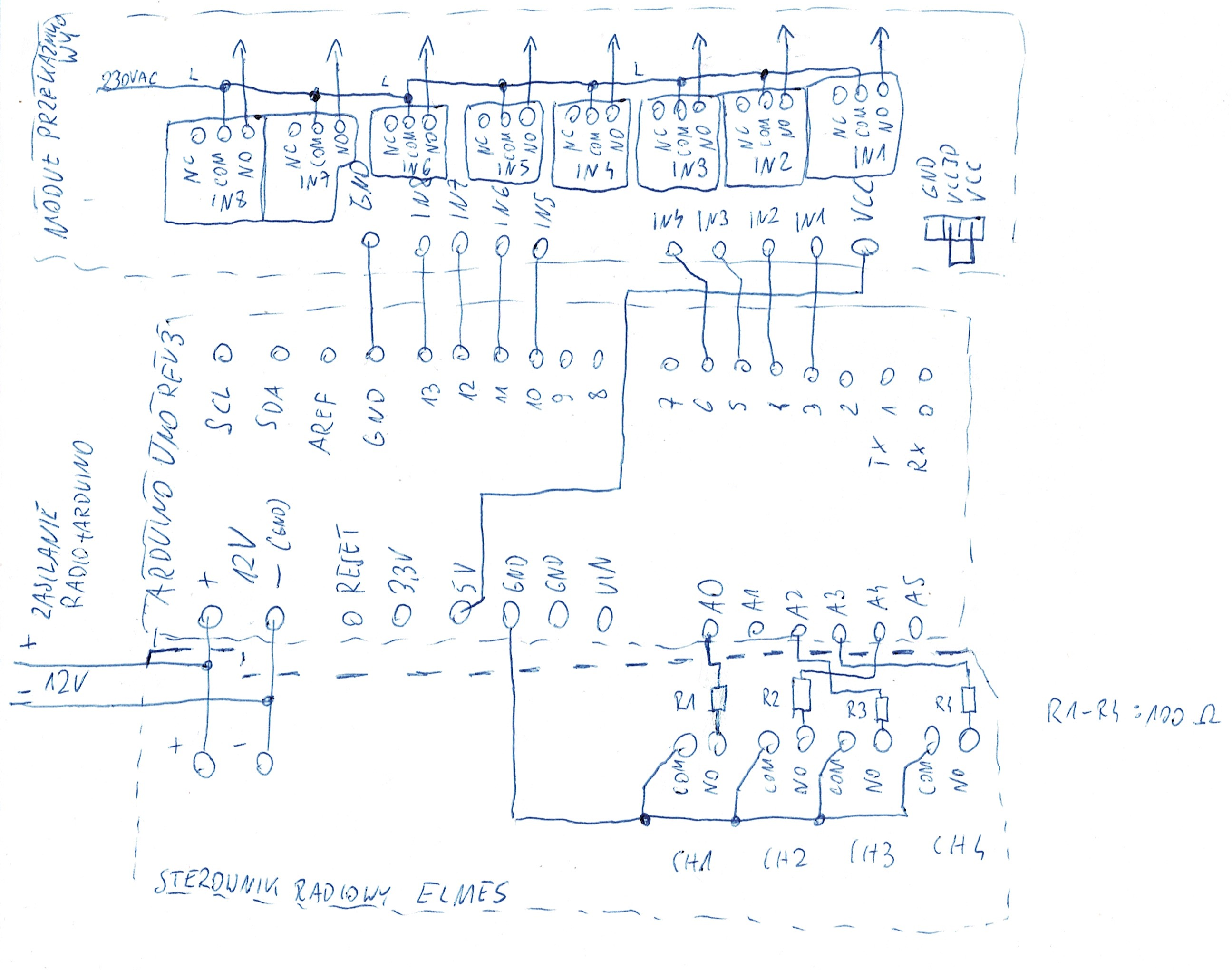

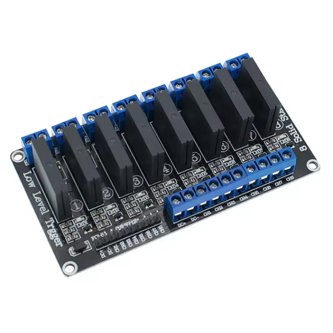

    Witam. Mam problem z sterownikiem arduino. wyjscia sa sterowane przez modul przekaźnikowy z optoizolatorami, wejscia przez podawanie masy gnd na wejscia i co chwile lapie mi lewe sygnaly - podajac sygnal na 1 kanal lapie mi ten i jakis inny, gdy zalacze jeden kanal zaczyna dzialac a w czasie jego dzialania lapie inny, co moze byc przyczyna i jak to rozwiazac
    oto moduł przekaźnikowy:https://allegro.pl/oferta/przekaznik-8x-8-kanalowy-modul-sterowa-stanem-niskim-5v-avr-arduino-arm-10a-8470695734
    oto program:
    Kod: C / C++
    Zaloguj się, aby zobaczyć kod
    Co może być przyczyna? Z góry dziękuje za pomoc.
    Czyli na wejściach masz zakłócenia - ale tylko przy załączonych przekaźnikach? Czy samoczynnie układ i tak łapie coś "z powietrza"?

    Układ samoczynnie łapie zakłocenia, raczej na wejściach to nie jest. gdy podaje impuls to łapie zawsze ten kanał co ma ale czasem razem z nim załączają się inne kanały, również podczas pracy gdy nie podaje zadnego impulsu to np. brama się zamyka i nagle sama z siebie załącza się druga brama ,wyglada mi to na zakłocenia na wyjściach - moze optoizolacja tych przekaźników jest kijowa? ciężko powiedziec. impulsy sa podawane przez sterownik radiowy firmy ELMES. tak wygląda układ (może trochę niedokładnie ale szybko od ręki): Ręczny schemat układu z przekaźnikami i sterownikiem radiowym
    gdy modul przekaznikowy nie jest podpiety ten problem nie wystepuje dopiero gdy wepne ten modul, gdy go niema to wszystko działa dobrze - on wyzwala przez gnd te przekazniki

    Jeszcze możesz sprawdzić sam moduł przekaźników bez Arduino. Też bym obstawiał że on gdzieś jest wadliwy, pewnie jakiś element przeciwzakłóceniowy brakuje albo nie jest prawidłowo przylutowany i zbiera.

    próbowałem jeszcze odseparować zasilanie tego modułu od arduino - zastosowałem osobny zasilacz 5V, a gnd połączyłem - dalej pojawiają się błędne sygnały
    miałem dwa identyczne moduły przekaźnikowe i problem występuje na obu tych modułach, niestety
    spróbuję w programie zastosować Debouncing, zobaczymy

    Czekaj czekaj, coś mi się nie spina ciągle. Czy uruchamiana jest dioda LED załączania wyjść na listwie przekaźnikowej czy nie? Bo zrozumiałem, że nie - i to sama listwa losowo załącza wyjście. To co tu zmieni debounce skoro ta logika działa poprawnie?

    Diody na wyjściach przekaźnikowych załączają się normalnie - błędny impuls aktywuje te wyjścia i diody się świecą.

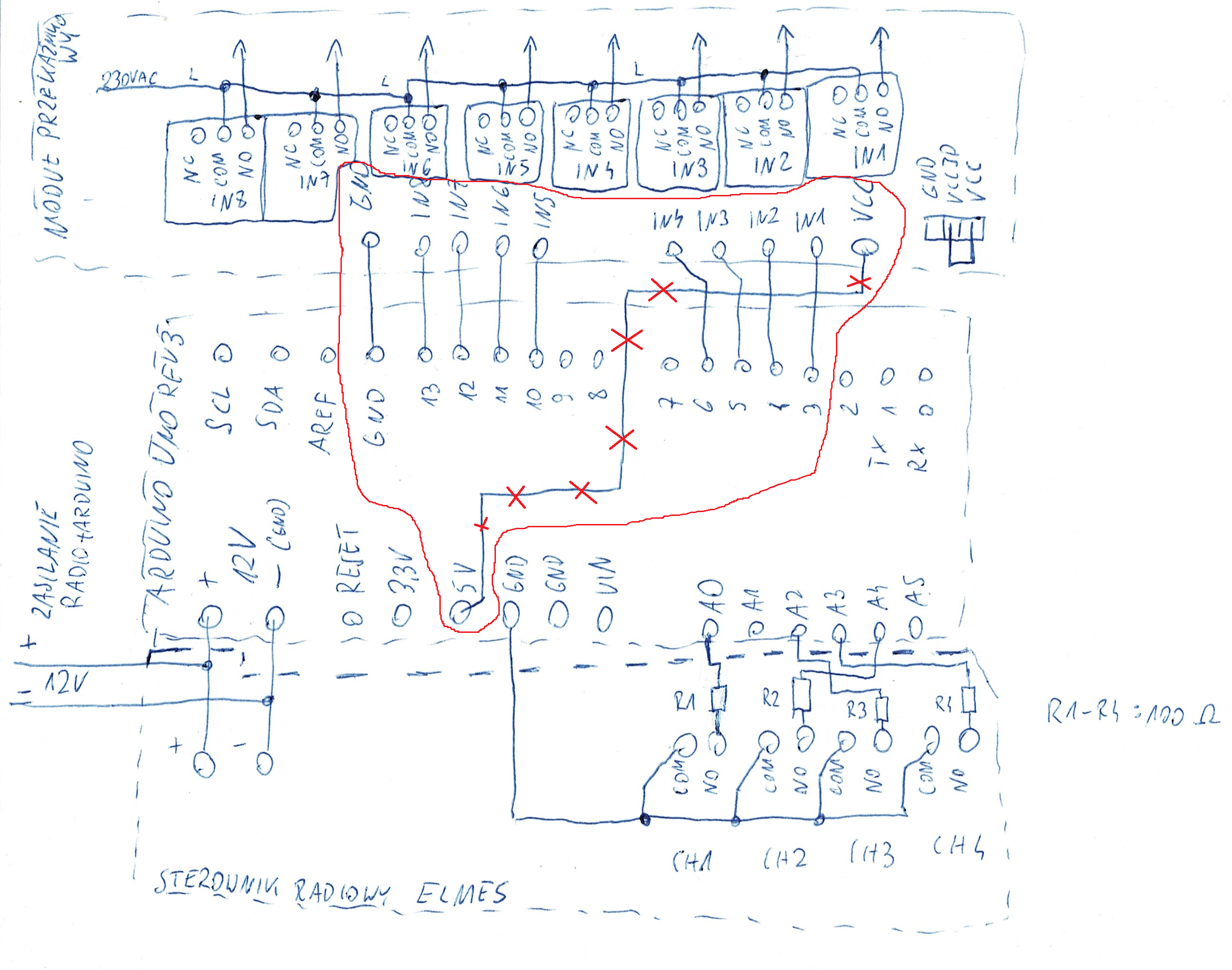

    Błędny impuls na wejściach powoduje wejście logiki i uruchomienie wyjść, patrz na przyczynę a nie skutek :)
    Zacząłbym od montażu rezystorów podciągających na wejściach i zrezygnowanie z podciągania wbudowanymi rezystorami.

    Zabudowałem rezystory na wejściach - 4 rezystory po 100 ohm szeregowo w każdym z kanałów.

    R1 do R4 na schemacie to nie są rezystory podciągające!

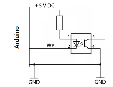

    Jesli sterowanie odbywa sie stanem niskim, to chyba raczej linia 5 V powinna być podłączona.

    Witam! udało się! dodałem do programu debounce i blokady czasowe które defacto wyeliminowały wszystkie błędne impulsy! teraz działa poprawnie
    oto zmodyfikowany kod, może komuś się przyda:)

    Rozumiem z tego, że zakłócenia pojawiają się na wejściach Arduino?
    Lepszy debouncing można by zrobić tak: odczytywać w pętli wszystkie wejścia i zapisywać do zmiennej (każde wejście do innego bitu); po odczytaniu kompletu wejść porównywać tę zmienną z poprzednią wartością - jeśli była zmiana, zrestartować odliczanie czasu debouncingu; kiedy upłynie odpowiedni czas bez zmian, zapisany stan wejść uznawać za stabilny i porównać z poprzednim stanem stabilnym; jeśli jest różnica, to wykonać odpowiednią akcję i zrestartować odliczanie czasu debouncingu.
    Aha: na schemacie nie ma oporników pull-up (powinny być przy włącznikach); wejścia Arduino mają wbudowane, ale o dużym oporze (około 50kΩ) i układ może być podatny na zakłócenia. Można jeszcze przy pinach Arduino dać kondensatory do masy.

    Aha, czyli takie coś:
    Schemat połączenia Arduino z optotriakiem.
    działa?

    Wejście Arduino do wejścia transoptora? Jakoś nie widzę, by to mogło działać.
    Problemem są zakłócenia wchodzące do Arduino. Przy ograniczeniu do wbudowanego pullup-u wejścia bywają podatne na zakłócenia. Transoptor chyba na to mało pomoże, choć może mógłby - jakby droga od wyjścia transoptora do pinu Arduino była krótka, lub zaekranowana.
    Wyjście do wejścia. Przynajmniej tak narysował.
    Rysunek układu elektronicznego z opisami, izolacją galwaniczną, połączeniami i miejscami na elektronikę.
    Może by i pomógł, gdyby moduł przekaźnikowy, rzeczywiście posiadał izolację galwaniczną.

    Ja na tym rysunku nie widzę żadnego transoptora. A ten w >>21183849, to chyba twój?
    Autor próbował oddzielnego zasilania przekaźników, i to nie pomogło. Ale może masa miała odcinek wspólny?

    Próbowałem oddzielnego zasilania ale masę musiałem zostawiłem połączoną (gnd wspólne obu układów) po prostu na vcc modułu przekaźników wpiąłem + z zasilacza 5V a gnd wspólne. Na wyjściach nie ma zakłóceń, moduł przekaźnikowy posiada już optoizolacje, zakłócenia pojawiały się na wejściu, macie rację problem trochę obszedłem zamiast go rozwiązać, bo układu nie modyfikowałem, nie dodałem żadnych kondensatorow na wejścia do gnd tylko dodałem ten debouncing

    @_jta_ , transoptory są w module przekaźnikowym.
    Jeśli ma on rzeczywiście wejścia wyzwalane stanem niskim, poprzez zwarcie do masy, powinien działać raczej wtedy, kiedy plus zasilania będzie wspólny z modułem Arduino, nie minus.
    Owszem, mógłby działać na wspólnej masie, gdyby zwieranie wejść bocznikowało transoptory.
    Te jednak musiałyby być normalnie załączone, lecz wtedy, ciągle świeciłyby także LED, połączone z nimi w szereg.
    Tymczasem, LED zapalają się w momencie wyzwolenia danego wejścia.[/youtube]
