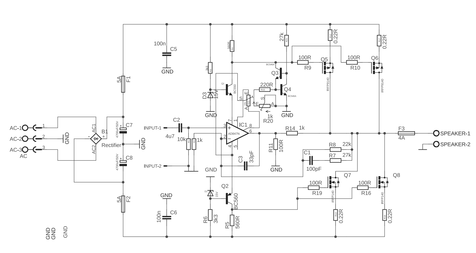

    Szanowni Państwo, chciałem zbudować wzmacniacz w oparciu o poniższy schemat w celach nauki i lepszego zrozumienia:
    Schemat wzmacniacza elektronicznego z oznaczeniem elementów.

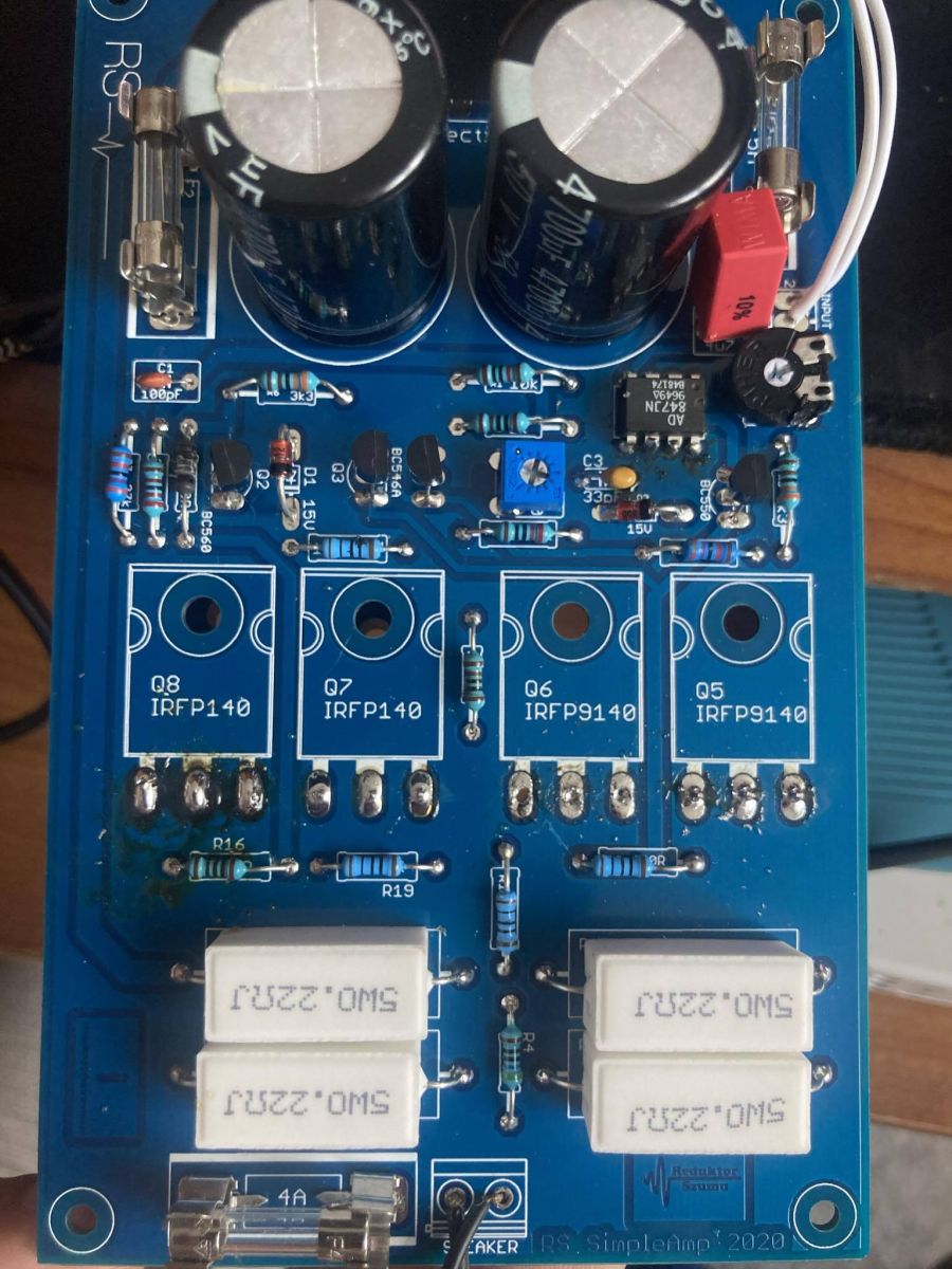

    Niestety po złożeniu wzmacniacz nie działa, rezystor R5 560 Ω przepala się po załączeniu zasilania, spadek napięcia na tym rezystorze wynosi 36 V, przy niewysterowanym wzmacniaczu na rezystorach mocy R13 i R18 spadek wynosi 70 V, na rezystorach R17 i R12 0,01 V. Przepalają się również Q6 i Q5. Zmiany, jakie wprowadziłem względem oryginału, to zmiana kondensatorów C1 i C3 na ceramiczne zamiast foliowych i użycie tranzystora BC550C zamiast BC550 jako Q1. Zasilanie to transformator toroidalny 2×25 V/4,8 A przeznaczony do tego układu. Proszę o naprowadzenie, na co powinienem jeszcze zwrócić uwagę. Pozdrawiam!

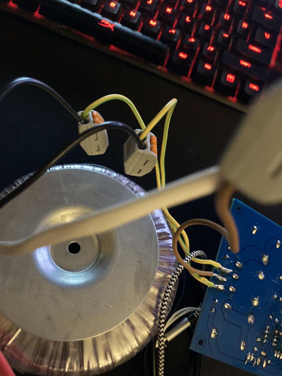

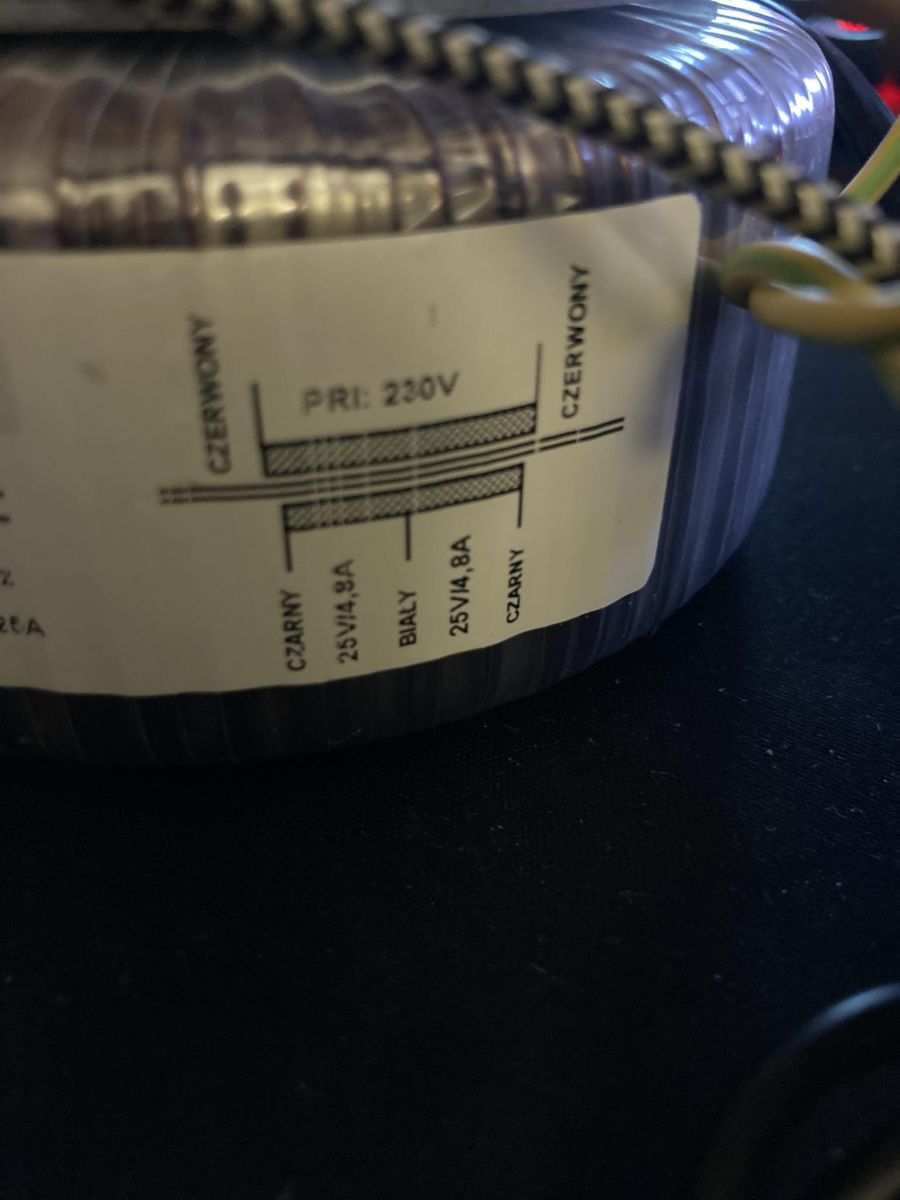

    Pokaż jeszcze dokładnie, jak masz zrobione zasilane tej płytki z transformatora. I czy tranzystory główne są sprawne i nic się z nimi nie dzieje?
  • #3 21183643
    lajos322
    Poziom 8  
    Posty: 18

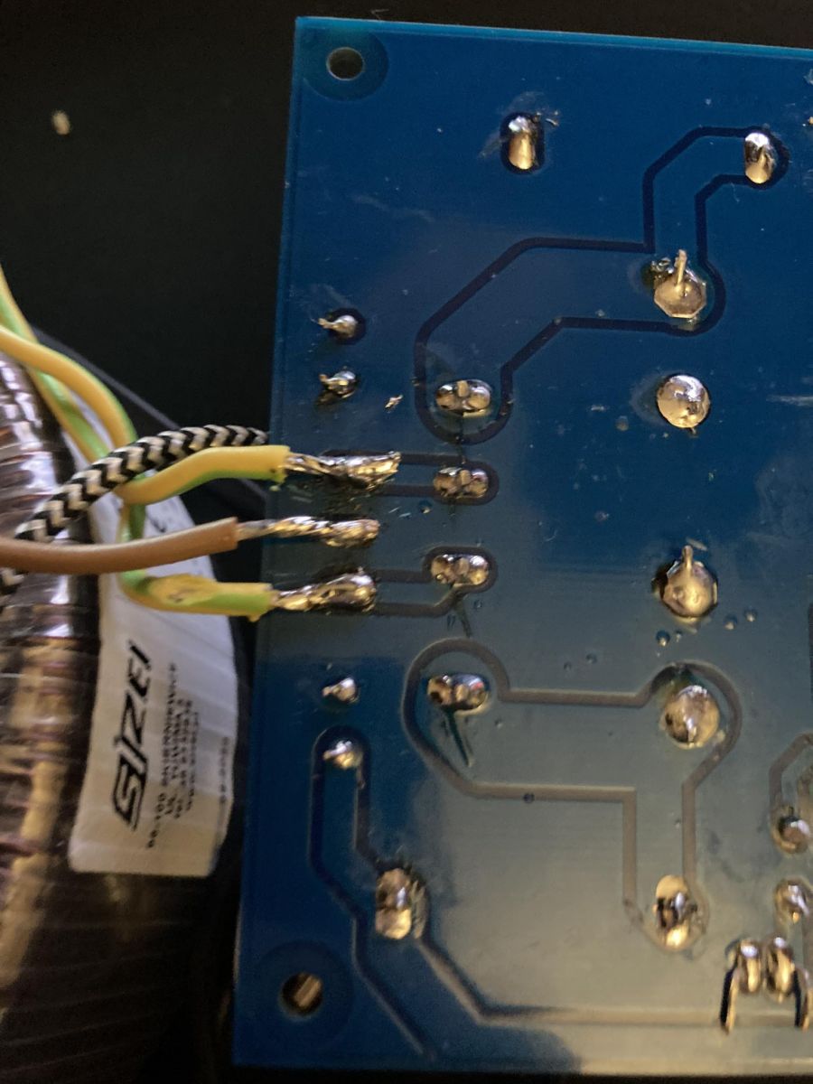

    Zbliżenie na płytkę drukowaną z przylutowanymi przewodami. Podłączenie przewodów z brązowym i żółto-zielonym kablem. Transformator toroidalny z etykietą połączeniową.
    Przesyłam podłączenie:
    - brązowy 0 V,
    - żółto-zielony 25 V.
    Z góry przepraszam za kolory, ale nikt prócz mnie nie będzie tego dotykał.
    Tranzystory po przelutowaniu OK, wcześniej uszkodziło oba IRF9140.

    Jakie napięcia występują na bazach tranzystorów Q1 i Q2?
  • #5 21183847
    lajos322
    Poziom 8  
    Posty: 18
    Napięcia zmierzone na bazach:
    - Q1 12 V,
    - Q2 1 V.

    R5 wymień albo napisz, że już wymieniono i dalej pali.
    Aby przepalił się tak R5, prąd musi płynąć przez Q2 i D1, sprawdź je.

    lajos322 napisał:
    - Q1 12 V,
    - Q2 1 V.
    Te wartości napięć się nie zgadzają (szczególnie na Q2). Napięcie na bazach tych tranzystorów ustalane jest za pomocą diod Zenera, a ze schematu wynika, że te diody powinny stabilizować napięcie 15 V dla Q1 i -15 V dla Q2.

    Problem był z MOSFET-ami Q7 i Q8, po przelutowaniu napięcie na bazach Q1 i Q2 wynosi 12 V i 10 V, ale na bramce Q5 i Q6 pojawia się 37 V z wylutowanymi tranzystorami. na bramkach Q7 i Q8 9 V. Natomiast napięcie na bazach Q3 i Q4 wynosi 1 V i 0,6 V. Rezystor R5 był przelutowywany, teraz się nie uszkadza.
    Ale wzmacniacz w dalszym ciągu nie działa prawidłowo?
    lajos322 napisał:
    napięcie na bazach Q1 i Q2 wynosi 12 i 10V
    Czy pomiar naprawdę prawidłowy.
    Na bazie Q2 napięcie powinno być ujemne względem masy.

    Pokaż jeszcze, jak masz wlutowane te tranzystory. Nie odwróciłeś ich o 180 stopni?
  • #11 21185621
    lajos322
    Poziom 8  
    Posty: 18
    Niestety wzmacniacz w dalszym ciągu nie działa prawidłowo, napięcie ujemne względem masy, tranzystory mocy wlutowane prawidłowo. Jakieś sugestie, co jeszcze mogę zmierzyć? Martwi mnie to napięcie 37 V na bramkach Q5 i Q6, czy nie powinno ono wynosić maksymalnie 20 V? Elementy były zamawiane w Chinach, czy to może mieć jakiś wpływ? Teoretycznie trzymają parametry.
    Jeśli przez tranzystor Q1 nie płynie prąd, to całkiem normalne (pełne dodatnie napięcie). Jakie napięcie występuje na bramkach Q7, Q8?

    lajos322 napisał:
    Na bramkach tych tranzystorów jest 9 V.
    To w takim razie jaki jest spadek napięcia na rezystorze R5? Przecież tam napięcie powinno być ujemne.
    Gdzie był ten schemat opublikowany (czy istnieje jakiś opis płytki)?

  • #17 21186236
    inot
    Posty: 3514
    Pomógł: 434
    Ocena: 789
    Tak jak już wcześniej napisałem napięcia na bazach tranzystorów Q1 i Q2 są nieprawidłowe.
    Te elementy służą do uzyskania stabilizowanego napięcia zasilania układu scalonego IC1 (napięcie dodatnie i ujemne).
    Jeśli diody Zenera są o wartości 15V to układ scalony jest zasilany napięciami o wartości około 14,3V i -14,3V.
    Od tego trzeba zacząć.
