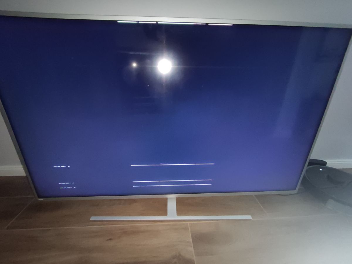

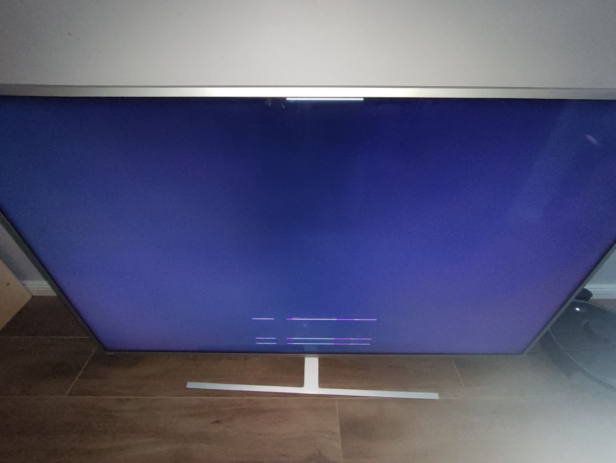

    Nie znalazłem wątków dla tego modelu TV więc zakładam nowy temat - chodzi o Philips ambilight 58pus8535/12.
    - najpierw występowały problemy z obrazem (paski na ekranie, nieostrość i niewłaściwe wyświetlanie kolorów), później zanikanie i w końcu brak obrazu.
    Po kontakcie (ale tylko telefonicznym) z serwisem zasugerowano wymianę matrycy.
    Do postu dodaję zdjęcia. Czy możecie coś podpowiedzieć i czy opłacałoby się w ogóle naprawiać ten tv? Co mogło paść?
    Telewizor Philips z ciemnym ekranem i jasnymi poziomymi liniami. Ekran telewizora Philips z widocznymi paskami i zniekształceniami obrazu.
    Nie wiem jak inni koledzy, ale moim zdaniem, serwis raczej się nie pomylił w tej telefonicznej diagnozie.

    Ocena: 57
    obstawiam na Tcon . Pomierz napięcia na tconie ewentualnie na matrycy

    Posty: 8
    Zapewne matryca Panda, można próbować blokować sygnały na taśmie ale prędzej czy później padnie. Urok chinskich szkieł nie tylko w TPV ale i w vestelu

    Telewizor nie nadawał się ostatecznie do naprawy, temat do zamknięcia, dzięki za porady osobom próbującym pomóc.
