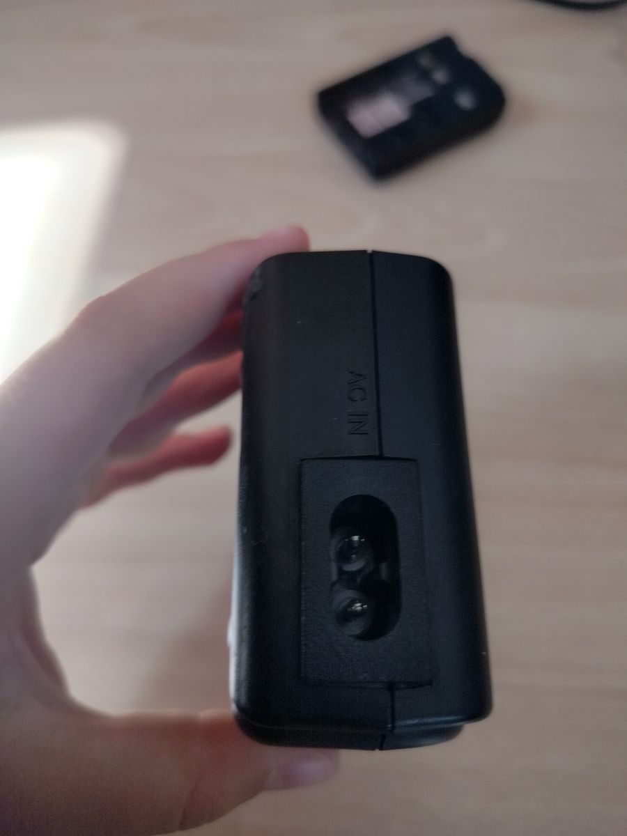

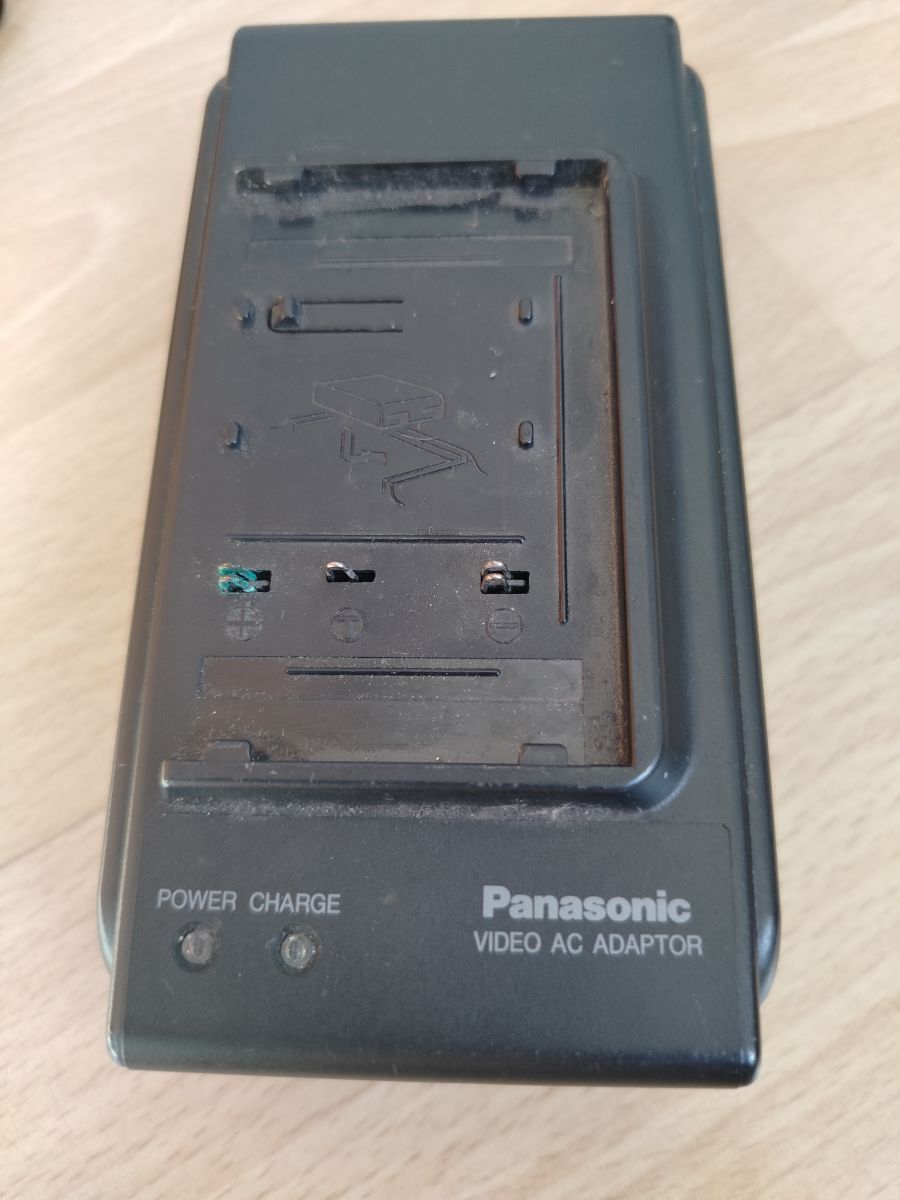

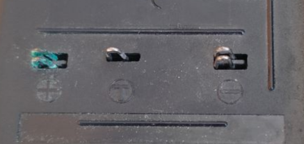

    Witam. Mam problem z ładowarką od kamery Panasonic RX50 slim palmcorder. Chodzi o to, że jak próbuję naładować baterię, to dioda charge świeci się 5 sekund i gaśnie.

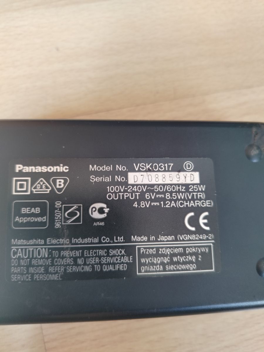

  • #4 21185483
    tomtim123
    Poziom 37  
    Posty: 2462
    Pomógł: 422
    Ocena: 759
    Wrzuć zdjęcie wtyczki i tabliczki znamionowej z zasilacza.

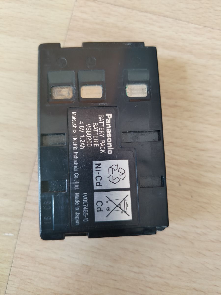

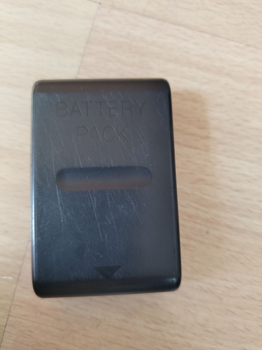

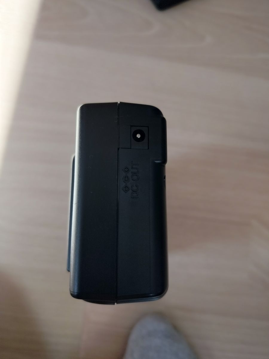

  • #6 21189511
    cypisek1803
    Poziom 3  
    Posty: 68
    Ocena: 3
    Ładowarka do akumulatorów Panasonic VIDEO AC ADAPTOR Zdjęcie naklejki na urządzeniu Panasonic z danymi technicznymi. Osoba trzymająca czarną ładowarkę z widocznym gniazdem oznaczonym jako AC IN. Port wyjściowy DC w czarnym urządzeniu elektronicznym Akumulator Panasonic Ni-Cd Czarny akumulator z napisem BATTERY PACK na drewnianej powierzchni.

    Kamera na baterii nie działa, ale z zasilacza tak.
  • #10 21195750
    bratHanki
    Posty: 5705
    Pomógł: 451
    Ocena: 1385
    cypisek1803 napisał:
    Ale kamera na baterii nie działa, ale z zasilacza tak.
    Na dodatek baterii nie daje się naładować. Czyli jaki wniosek stąd wypływa?
    W środku najpewniej są 4szt. aku AA. Można się pokusić o regenerację akumulatorkami Ni-MH. Gotowy zgrzany pakiet można kupić za ok. 50 zł.
