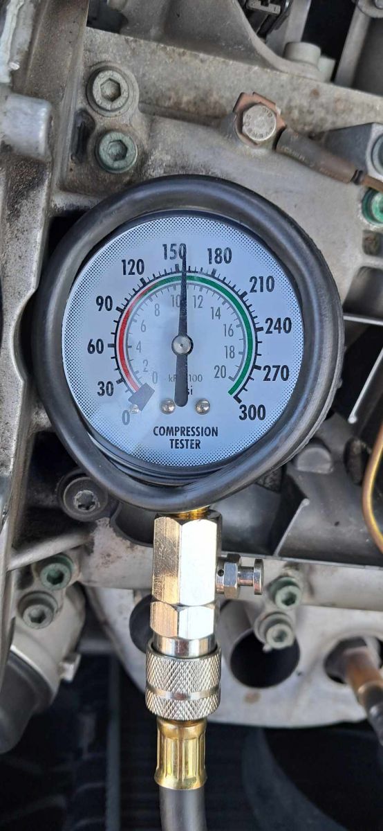

  • #6 21193161
    kolodanielo
    Poziom 3  
    Posty: 126
    Ocena: 26
    ciśnienie na każdym cylindrze 11 bar Manometr wskazuje ciśnienie 11 bar w silniku. porobilem 3 zdjęcia ale każde takie same to wstawiam 1 zaznaczam że mam zestaw do mierzenia kompresji za 50zł z allegro który ma zawór shredera jedynie przy manometrze na wężu i na końcówkach nie ma więc pomiar może być zaniżony o te 1-2-3 bary i ciśnienie mierzyłem na letnim silniku sprawdze jeszcze na ciepłym może szału nie ma 11 bar ale chociaż na każdym cylindrze tyle samo gdzieś czytałem o podobnym silniku 1.2 że między 11 a 15 bar te silniki mają sprawdze jeszcze na skodzie fabii 1.2 z podobnym silnikiem ile tam bedzie bar tam nic nie szarpie i nie ma problemów żadnych i ewentualnie u siebie zaleje cylindry specyfikiem do rozpuszczania nagaru bo pieścienie mogą stać ciekawe jaka kompresja wtedy będzie
    według mnie to kolektor ssący
    wujek google: "Kolektor ssący – objawy awarii
    Tym, co kierowca zauważy na początku, są falujące obroty i nierówna praca silnika. Często ma to miejsce na biegu jałowym, ale podczas jazdy również będzie dochodziło do wahania obrotów. Uszkodzony kolektor ssący objawy zawsze daje w postaci utraty mocy." takie objawy mam i błąd czujnika podciśnienia w kolektorze ssącym czujnik wymieniłem i to samo jest raczej podjechac do mechanika muszę żeby podpiął jakiś profesjonalny sprzęt i sprawdził podciśnienie w dolocie samemu nawet nie wiem jak to sprawdzić
