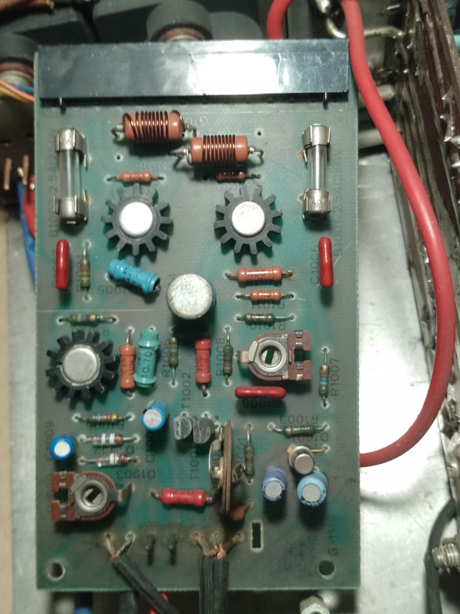

    Dzień dobry !
    Płytka PWM 3, Radmor.
    Nie wiem w jaki Radmorze pracowały płytki które posiadam, zdobyłem je w latach 80tych ubiegłego wieku.
    Problem dotyczy samowzbudzenia obu płytek, napięcia sprawdzone +/- 22,5V.
    Kondensatory elektrolityczne wymienione, prądy spoczynkowe ustawiłem na 30mA.
    Zaznaczam że konstrukcja wzmacniacza jest amatorska, w obudowie są zasilacze stopni mocy, przycisk -20db, włącznik i dwa wskaźniki wychyłowe.
    Na obu moich płytkach PWM 3 w miejscu rezystora 1002 były potencjometry montażowe 100k, schemat pokazuje 47k, dałem 47k to spowodowało wzbudzenia ( wskaźnik wychyla się do połowy skali ).
    Rezystory zmieniłem na 16k mierniki już się tak mocno nie wychylają jednak, jednak nie powracają w pozycję początkową.
    Pytanie- czy rezystory 1002 na płytkach PWM Radmora były dobierane ?
    Pozdrawiam. Stefan

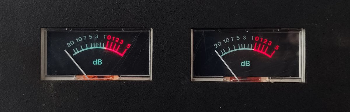

    Wskaźnik podłączone mam do W1-W2, napięcia bez sygnału na wejściu, kolumny podłączone:
    P 205mV, L 143mV, kiedy włączę -20dB napięcie spada P 18mV, L 20mV.

    Przy tym DC to nie powinny się wychylać. A jakie to są wskaźniki, ich czułość
  • #5 21185651
    sp3ots
    Posty: 3069
    Pomógł: 523
    Ocena: 673
    Dwa wskaźniki poziomu dźwięku w decybelach na ciemnym panelu.

    Na DC wpływają te "L 2x BC307A, P 2xBC157A" a czy tak to 205mV nie powinno wychylać wskaźnika "oryginalnego"
    Przed chwilą sprawdziłem; wskaźnik oryginalny do Radmora Varia na ok. 148mV przy pełnym wychyleniu wskazówki, poza pole max

    To jest schemat moich płytek:
    https://www.elektroda.pl/rtvforum/topic4069201.html#gallery-2
    (Na tym schemacie są dwa rezystory 1007, ten po prawej stronie to R1012 330omów.)
    Potencjometr jest w pozycji mały opór, jak pokręcę to wskaźnik coraz słabiej wychyla się.
    To jest zdjęcie jednej z moich płytek, przed wymianą kondensatorów elektrolitycznych, widać też na nim stojący potencjometr montażowy 100k, teraz jest w tym miejscu rezystor 16k; Zdjęcie płytki elektronicznej z elementami takimi jak rezystory, potencjometr i cewki.
  • #10 21185723
    HD-VIDEO
    Posty: 8019
    Pomógł: 1261
    Ocena: 1868
    Ktoś próbował ściągnąć DC bliżej 0mV na wyjściu, z stąd ten potencjometr.
    Uważam, że mało prawdopodobne że wzmacniacz się wzbudza, jak masz oscyloskop do zobacz.
    Sprawdź czułość wskaźnika, lub zmierz

    Dla próby R 1002 zmniejszyłem do 8k, to zmniejszyło wychylenie wskaźnika do minimum i zmniejszyło moc.
    Trzeba było większy sygnał doprowadzić do wejścia PWM, steruję ją z wyjścia słuchawkowego TV.
    Sterowanie Radmorowskie ( 40to letnie ), czeka na wymianę co najmniej elektrolitów, być może tranzystory też wymienię, ale to kolejny etap.

    Zastosowałem rezystory 12k  ( R1002 ).
