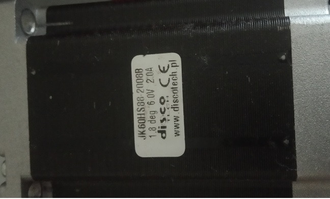

    Mając taki sterownik i takiego krokowca - 8 przewodów, ale upięte w 4 pinową wtyczkę, mogę dowolnie wpiąć przewody do sterownika?
    nie spalę sterownika lub silnika?

    Sterownik na najniższy prąd; te 4 przewody - sprawdzić które są od danej cewki (A lub B). podłączyć jedną cewkę do A+-, drugą do B+-. Sprawdzić jak pracuje. Jak kiepsko/nie działa ruch to obrócić przewody jednej cewki.
    Wszystko w miarę krótko - nie spalisz, powodzenia :)
    ps. można sterownik zasilić mniejszym napięciem niż docelowe...

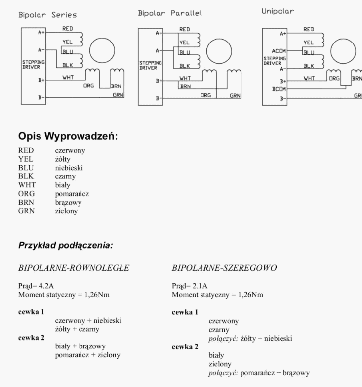

    Tutaj Masz odpowiedź:
    Schematy połączeń silnika krokowego w trybach bipolarnym szeregowym, bipolarnym równoległym i unipolarnym.

    Problem został rozwiązany, podpiąłem wg schematu
