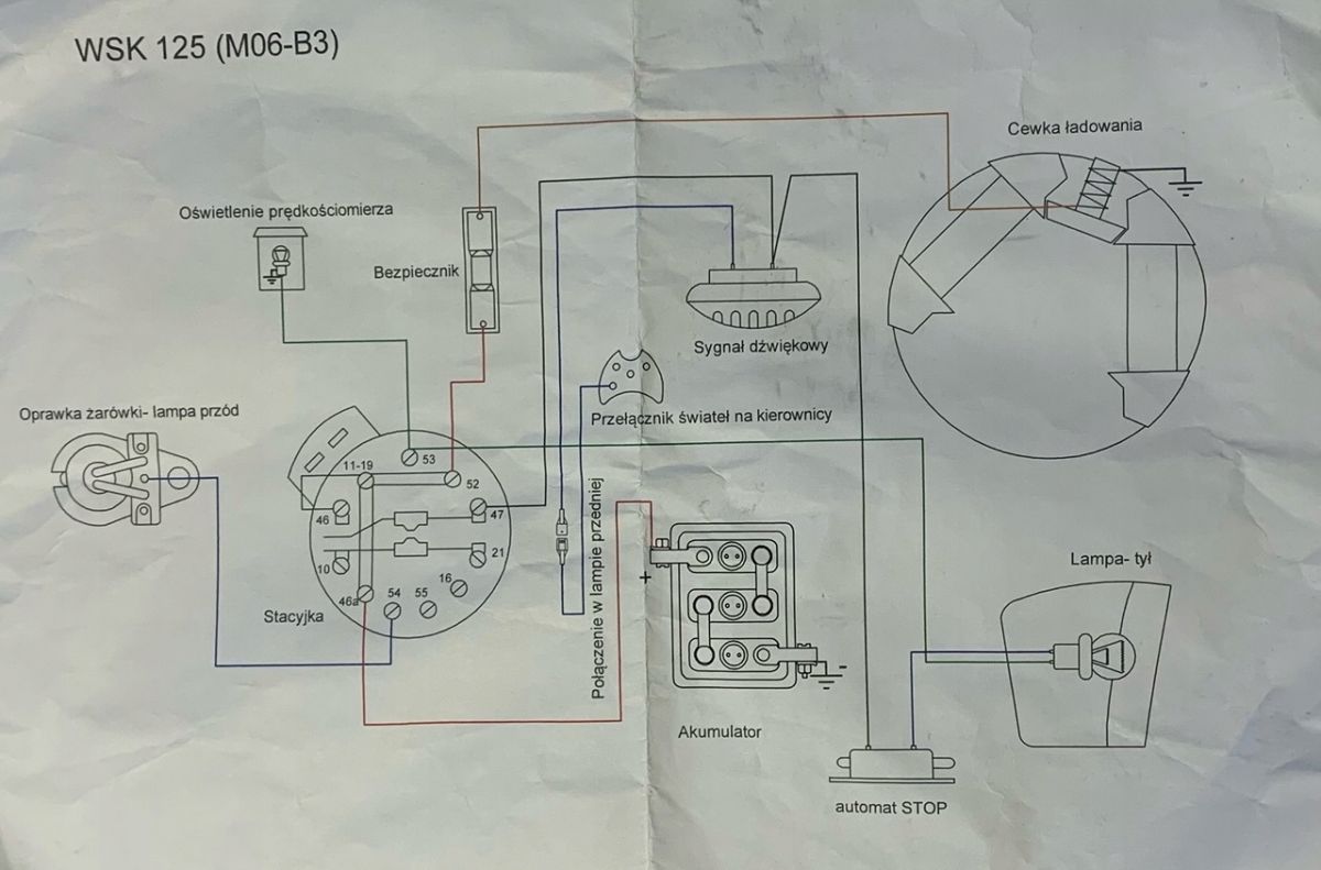

    Witam, czy w WSK 125 M06B3 w tylnej lampie powinna być żarówka jedno czy dwu włóknowa?
    Ostatnio zakupiłem żarówkę dwuwłóknową i po podłączeniu nie działało zwykłe światło tylne, a działało tylko światło stopu (zapalało się tylko jedno włókno, a drugie nie).
    Z tego co wiem to ta dolna żarówka rurka jest odpowiedzialna za światło postojowe i podświetlenia tablicy, a ta górna? Z tego co wynika z mojego doświadczenia z tą lampą to tylna żarówka powinna być jedno włóknowa i odpowiada tylko za światło stopu. Czy tak to powinno wyglądać? Czy moja lampa może być uszkodzona? Prosiłbym o wyjaśnienie :)

  • #7 21188661
    blekis
    Posty: 672
    Pomógł: 117
    Ocena: 245
    Myslę że to rozwiewa wszystkie wątpliwości. Schemat elektryczny motocykla WSK 125 (M06-B3)
  • #8 21192970
    Wojti_
    Posty: 11
    Włożyłem żarówkę dwuwłóknową i działa tylko światło stop, a nie działa zwykłe światło tylne. Żarówka postojówka świeci normalnie. Czy to możliwe, że jest jakiś błąd w instalacji? Bo po dołączeniu aku nie działa tylne światło, świeci tylko przód.

  • #12 21200370
    Wojti_
    Posty: 11
    Stary typ lampy
