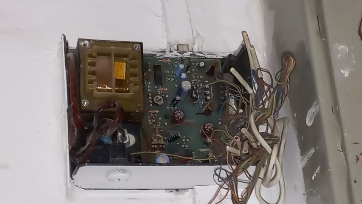

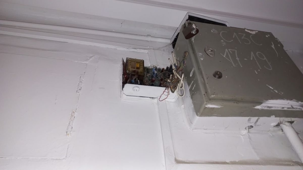

    Na klatce schodowej chyba wytropiłem centralkę domofonową. Wygląda tak:
    Centrala domofonowa na klatce schodowej zamontowana przy suficie. Stara centrala domofonowa z widocznymi przewodami i elektroniką
    Niestety nie byłem w stanie zrobić lepszej jakości zdjęcia, bo centralka wisi ponad 2 metry nad ziemią, prawie przy suficie. Musiałem wyciągnąć łapę z telefonem w górę i włączyć zoom. Robiłem wieczorem, gdy się włącza lampa z czujnikiem ruchu z włączoną lampą błyskową w telefonie.
    Tak, to jest centralka. Skoro nie ma obudowy wierzchniej, to widać, że chyba całkiem niedawno ktoś tam coś próbował naprawiać...

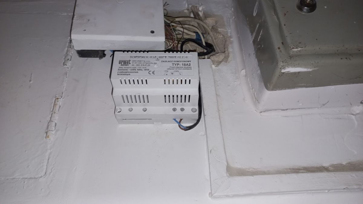

    No i interwencja w sekretariacie zarządu spółdzielni mieszkaniowej zdziałała cuda. Pan od domofonów łaskawie się zjawił. Przepraszać, nie przepraszał, ale usłyszał ode mnie parę ciepłych słów za olewactwo. Musiał mnie uspokajać, bo trochę się zbulwersowałem. Łącznie z 1,5 miesiąca była ta usterka domofonu w klatce. Jemu w sumie 4 dni zajęła naprawa (nie licząc weekendu, przyszedł w piątek po południu), bo pierwszego dnia, gdy się zaanonsował, że będzie naprawiał, to poinformował mnie, że zerknął w centralkę i zamówił nowy zasilacz i czeka na jego dostarczenie. Drugiego dnia - w miniony poniedziałek - zainstalował zasilacz (taki, o - Urmet-MIWI zasilacz 18A2 [Link]) zrobił przegląd pionu kanału instalacji na piętrach i faktycznie, usunął problem z mikrofonem, słuchawką w unifonach i centrali domofonowej. Potestowaliśmy jakość rozmów - ja gadałem, on słuchał na dole, wyregulował wzmocnienie, otwieranie zamka elektrozaczepem działało. Potem jeszcze przyszedł, posłuchał w słuchawkę unifona i poszedł jeszcze raz coś sprawdzić. Niestety, przy okazji tego powtórnego sprawdzenia coś się rozłączyło i przestało działać otwieranie elektrozamka. Do mieszkania przychodził ktoś z rodziny i trzeba było schodzić na dół, by otworzyć drzwi do klatki schodowej. Dałem monterowi znać o tym SMS-em na numer podany w spółdzielni, ale nie odezwał się. Następnego dnia zgłosiłem to spółdzielni, to przekazali mu mój numer i zadzwonił. Poinformowałem o problemie. Przyszedł dopiero w środę naprawiać. Pogrzebał coś w centralce, podpiął przewody i znowu zaczęło działać otwieranie elektrozaczepu z unifonu w mieszkaniu.
    Na zdjęciu: Centralka domofonu analogowego FiM-Pro z dodatkowym zasilaczem Urmet-MIWI 18A2 do systemu 4 n
    Centralka domofonu FiM-Pro z zasilaczem Urmet-MIWI 18A2 zamontowana na ścianie.
    @CYRUS2: Słychać, owszem, lepiej - tzn. normalnie, ale gdy mówię do mikrofonu, to charczy mi w głośniku. A gdy palcem zakryję otwory mikrofonu w słuchawce unifona, to piszczy. Nie chce mi się już zajmować tym tematem. Szkoda zdrowia. Może spróbuję w słuchawce jeszcze wyregulować wzmocnienie, tj. lekko obniżyć. Monter wyregulował w centralce tak, że musiał potem zdejmować poziom - wspomniał, że po ustawieniu teraz jeszcze jest zapas na wzmocnienie.
