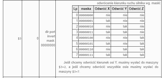

    Może ktoś będzie wiedział, steruję ploter frezujący machem 3, nie wiem dlaczego ale frezuje mi w odbiciu lustrzanym, problem jest z osią Y.
    Podobno w tej zakładce przestawia się, pozycja Dir Low Activ, ale nie ma żadnej reakcji, kombinowałem na różne sposoby, włącznie z przestawianiem przewodów w sterowników silnika osi Y

    mógłbys trochę jaśniej, nie znam sie na elektryce, to gdzieś w machu przestawić czy na sterownikach?

    Próbowałem i to na różne sposoby, nie działa

    Zmiana DirLowActive powinna odwrócić kierunki działania silnika. W efekcie maszyna będzie szukała krańcówek limit i home z przeciwnej strony co uniemożliwi bazowanie.
    Jeżeli maszyna bazuje się poprawnie sprawdził bym czy podczas przygotowywania projektu nie wybrano opcji mirror lub coś w tym stylu.
    Chcąc zmienić punkt zerowy osi Y należy zmienić DirLowActive oraz zamienić wejścia krańcówek limit i przenieść fizycznie czujnik Home.

    Sprawdzałem Dir Low Activ w żadnej osi nie zmienia kierunku, po zaznaczeniu na zielono, nie ma żadnej reakcji, zmianę kierunku osi Y bo o niem mówimy, mogę uzyskać poprzez zamianę dwóch przewodów w jednej z wtyczek przy sterowniku, ale wtedy program /os Y/ idzie w drugą stronę więc muszę odwrócić go w zakładce chyba hołm soft limits, ale dalej frezuje w lustrzanym odbiciu. Spróbuje jeszcze sprawdzić na innym programie, jakby frezowana część była obrócona o 180 stopni wokół osi Y, chociaż wątpię że to program, bo skoro Dir Low Activ ma zmienić kierunek nie zmienia ...
    Maszyna za każdym razem bazuje się bez problemu

    przy takich ustawieniach maszyna działa poprawnie /strzałki prawo-lew, góra-dół ..../, jak zaznaczę którąkolwiek z osi na zielono, wtedy odwraca kierunek osi

    Dziękuje Wszystkim za pomoc, problem juz rozwiązany, po zmianie przewodów we wtyczce sterownika, stół miał właśnie przesuwać się przeciwnie do strzałek na laptopie, ja uważałem to za błąd. Trzeba uwzględnić czy to stół się porusza czy brama, wszystko należy rozpatrywać w odniesieniu do freza
