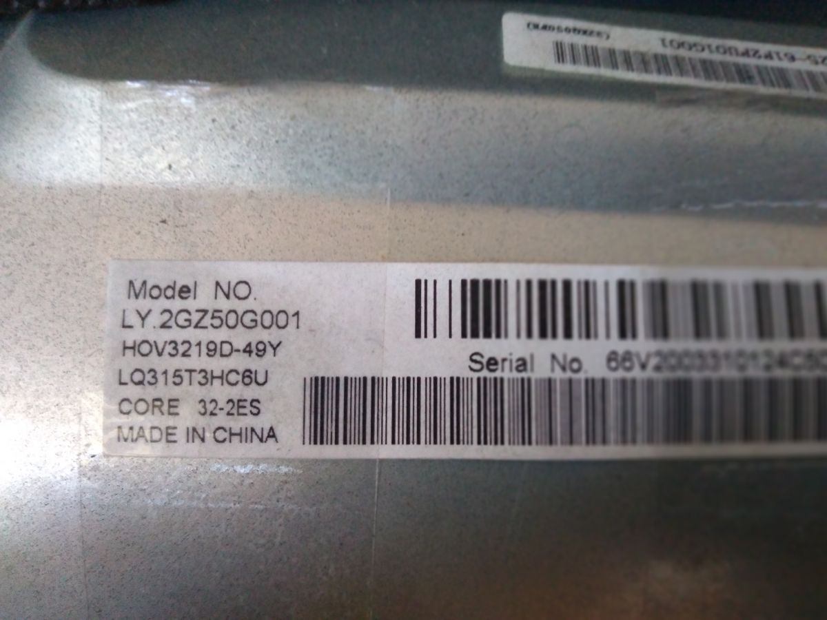

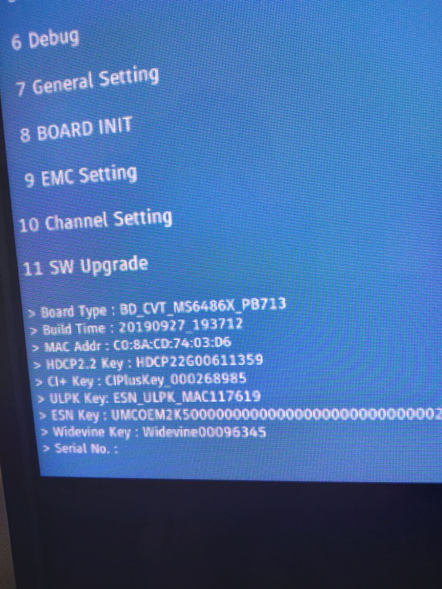

    Witam, szukam firmware do TV Sharp 32BC2E. Ponieważ uszkodzeniu uległa płyta. Model B32HK5232EB66V, oznaczenie na płycie TP.MS6486X.PB713 do panelu LQ315T3HC6U. Więc kupiłem płytę o oznaczeniu TP.MS6486X.PB713. Model C32HK5232EB53Q, która współpracowała z panelem LQ315T3HC5U. Teraz po podłączeniu płyty C32HK5232EB53Q z panelem LQ315T3HC6U mam odwrócony obraz. Czytałem, że wgranie przez USB firmware i zmienienie w UMC_KMODE wpisanie aktualnej matrycy zmieni obrócenie obrazu. Czekam na podpowiedzi, dziękuję. Etykieta na tylnej części urządzenia pokazująca model i numer seryjny, LQ315T3HC6U. Menu ekranowe telewizora z ustawieniami i szczegółami płyty głównej.
