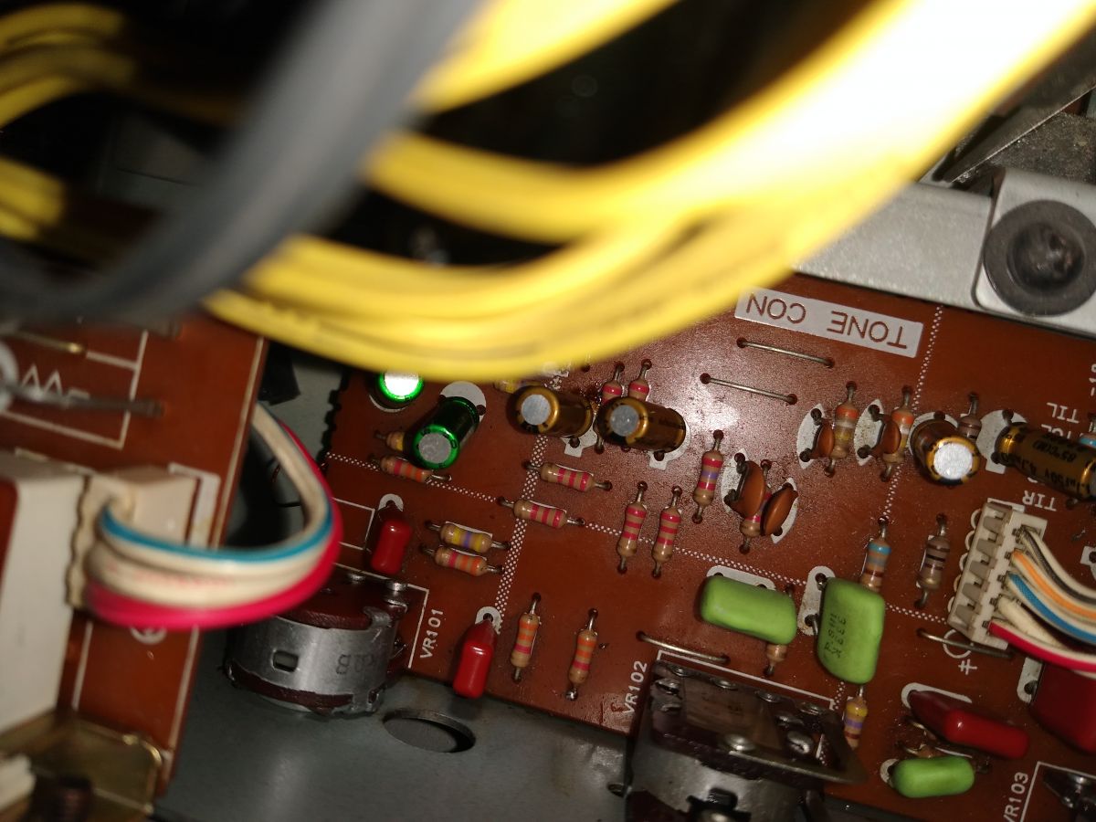

    Szukam oryginalnego potencjometru ALPS 2x 10k ewentualnie jakiegoś zamiennika barwy dźwięku ''basu'' do mojego wzmacniacza Yamaha A-700 ponieważ po wyczyszczeniu i nasmarowaniu wazeliną techniczną potencjometru nie działa prawidłowo na jednym kanale. Znalazłem coś takiego jeden krótszy 30mm a drugi dłuższy 50mm długość osi link poniżej ,a mój ma jakieś 35mm długość osi gdzie znajdę taki potencjometr? z góry dziękuję za pomoc Andrzej

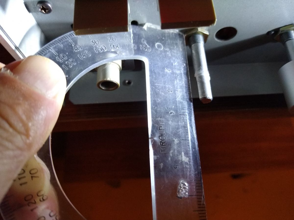

    Jak ten potencjometr wygląda? Dokładne wymiary.
  • #5 21191399
    diskjokey
    Posty: 182
    Wymiarów nie znam bo nie mogłem znaleźć takich informacji. Znalazłem tylko schemat i dowiedziałem się że to jest 10kv x2

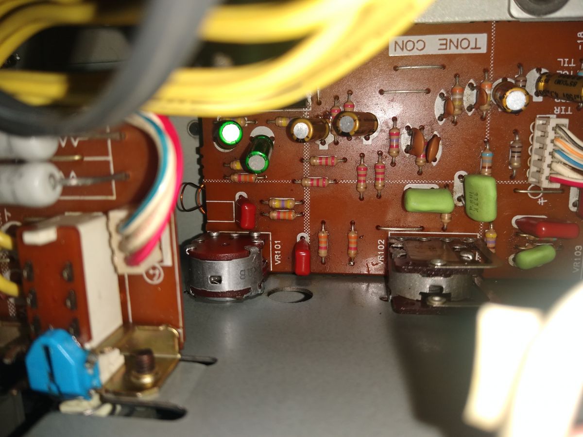

    Zdjęcie też wystarczy (od strony wyprowadzeń).
  • #7 21191432
    diskjokey
    Posty: 182
    Wnętrze urządzenia elektronicznego z widocznym potencjometrem i innymi elementami elektronicznymi.

  • #8 21191810
    inot
    Posty: 3559
    Pomógł: 441
    Ocena: 802
    diskjokey napisał:
    ma regulację skokową
    Gdzie to wyczytałeś? Potencjometry o charakterystyce logarytmicznej są stosowane do regulacji głośności. Natomiast do regulacji barwy dźwięku używamy potencjometrów o charakterystyce liniowej. Dla pewności najlepiej odczytać napisy na oryginalnym potencjometrze. O ile można rozpoznać na zdjęciu to widać literę B na VR101.

    Należy jeszcze wziąć pod uwagę to, czy wyprowadzenia będą pasować do punktów lutowniczych płytki.

  • #13 21194151
    ml
    Poziom 30  
    Posty: 1210
    Pomógł: 150
    Ocena: 165

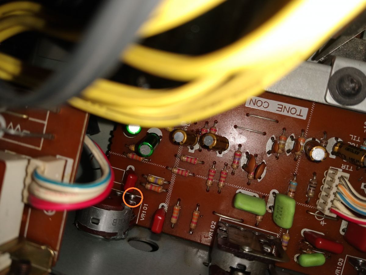

    A ten nit (wydaje się że nieco wysuniety) da się poprawić? Może to jest usterka i nie trzeba kupować nowego potencjometru?

  • #15 21194353
    diskjokey
    Posty: 182
    Zbliżenie na płytkę drukowaną z komponentami elektronicznymi i kablami.
    Kolego to nie nit z drugiej strony jest taki sam ,ale dobre spostrzeżenie ;)
    Wnętrze urządzenia elektronicznego z płytką drukowaną i elementami takimi jak rezystory i kondensatory.
